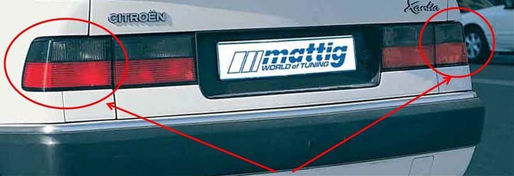

  1. לסיטרואן קסנטיה זוג פנסי ערפל (ימין+שמאל) זוג פנסים אחוריים פינתיים (ימין+שמאל) מחיר 150 ש"ח לכל החבילה נא ליצור קשר בהודעה פרטית
