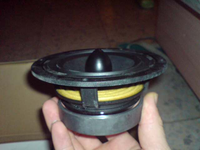

סך הכל זה העניין של טעם אישי, הסופרימו היו אצלי באוף ועכשיו הם באון מכוונים לאמצע הרכב ואני חייב לציין שיש שינוי של שמים וארץ. למי שיש בעיה אם בניות בולטות מדי יכול לעשות את מה שאמרת אבל כפי שאתה רואה לי אין בעיה כזאת. חבל שאתה לא מנצל את הזרם שלו ועובד ב4 אום .. לא הבנתי למה זה משנה כל כך, יש לי את האופציה לעבוד בהתנגדויות נמוכות וזה יתרון ולא בהכרח אני חייב לנצל זאת. אין לי צורך לעבוד בהתנגדויות גדולות יותר סך הכל אני לא עובד אם אלמנטים שדורשים מאות וואטים חוץ מזה שהמגבר עושה עבודה מעולה גם עכשיו. -

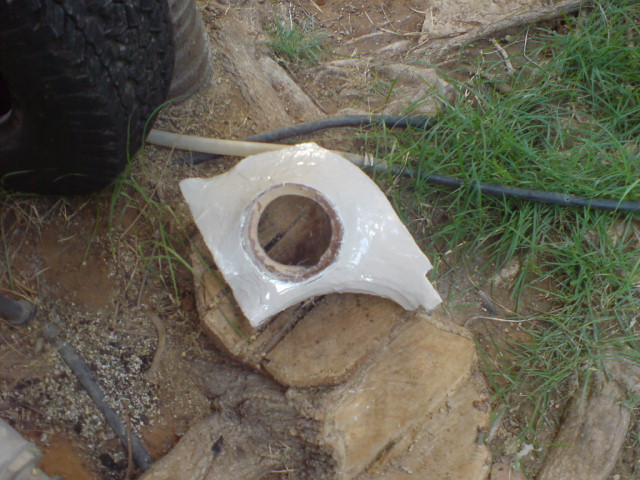

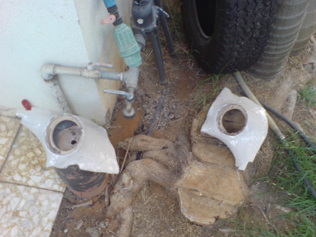

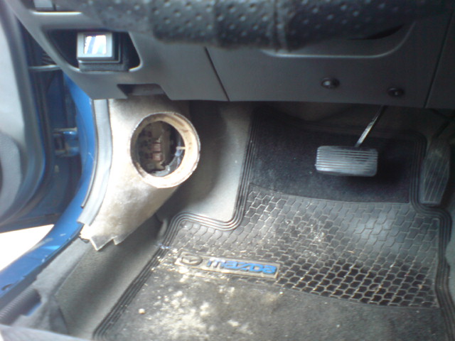

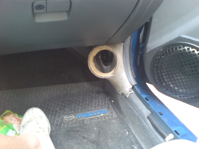

טוב אז קודם כל אני רוצה לנצל את הבמה הזאת ולהודות לרוני ואלי ועזרו לי המון מאחורי הקלעים אם זה בהכנת הטבעות לרמקולים ועד לטיפים קטנים שמאוד עזרו לי למי שזוכר אחרי השדרוג האחרון שלי לא הייתי מרוצה מהתוצאה ואחרי ששמעתי כמה מערכות 3 חלקים החלטתי ללכת על זה עד הסוף ולעבוד ל3 חלקים מוגבר אקטיבי. הפעם החלטתי להשקיע בבניה והתקנה בלי לעגל פינות ובלי להתעצל ואני יכול לומר בפה מלאה שלמרות שאין לי את כל הכלים המתאימים ולמרות שאין לי את הניסיון שיש פה לכמה אנשים בפורום אני מרוצה מהתוצאה ומהרף הגבוה שהצבתי לעצמי והתוצאות מדברות בעד עצמן, סך הכל עבודה שניה שלי שקשורה בפיבר. היום אני יכול להגיד שהגעתי למצב שאני יכול להנות מהמערכת ברכב שלי בלי לחשוב על שדרוגים התידיעים. מבחינת ההגברה שלי, אני חושב שהגעתי למצב אידיאלי מבחינתי באמת שלא יכולתי לבקש יותר. ולדבר החשוב באמת איך שומעים? התוצאה מעולה בלי הרבה כיוונים ובלי יותר מדיי התעסקויות אם בפרוססור המערכת נשמעת לא פחות ממדהים! כמובן שאם כיוונים נוספים אפשר יהיה לשפר עוד יותר את התוצאה, כמובן אני לא שוכח שהמיד שלי עוד לא נפתח לחלוטין ובכל זאת הוא נשמע יותר טוב מיום ליום. עוד דבר שאף פעם לא האמנתי זה שאני ישמע מוזיקה בלי סאב! הוופר עושה עבודה מדהימה וכל מי שישב ברכב שלי לא האמין שהסאב לא עובד, כמובן שכל זה קרה רק אחרי שהורדתי את הוופר לנגד סביב ה350 הרץ. ולמרות זאת עדין לא בטוח שאני ישאר אם המוופר הנ"ל ומאוד יכול להיות שהוא יוחלף בקרוב אני עדין שוקל זאת, בכל מקרה הבניה בדלת תוחלף לבניה מפיבר למראה יותר הסטטי ונקי. בעניין הטוויטר היה לי הרבה התלבטויות בהתחלה רציתי למכור אותו ולהחליף למשהו אחרי, אחרי ששמעתי טוויטרים שונים ואחרי התיעצות אם אלי שמכיר את הסופרימו יותר טוב מכל בנאדם אחר כאן לא מצאתי את הטוויטרים שעשה לי את זה ונשארתי איתו. הקורות הוחלפו ונעשתה בניה חדשה בזווית חדשה שנבחרה ביחד אם אלי. היום אני יכול להגיד שאני לא מתחרט אפילו לרגע השארתי את הסופרימו אצלי כי הם עושים עבודה מדהימה! המיד הנבחר הוא L4 , בהתחלה היה חשש איך הוא ישתלב אם הטוויטר שלי, אבל התברר שהשילוב בניהם היה שילוב מוצלח שמוכיח את עצמו. נעשתה בניה בקיק פאנל שהוכיחה את עצמה כבחירה מעולה. כמובן שאני חייב לציין שאלי ורוני עזרו לי אם הטבעות והזווית של הקיק(שוב תודה). הסט אפ שלי: DVD Alpine IVA-D310 פרוססור -PXA-H701 טוויטרים -מורל סופרימו הגדולים מיד -L4 Hybrid Audio וופר-ScanSpeak 18W סאב- HERTZ HI-ENERGY HX300 הגברה: DLS Ultimate A4-עבור המידים והטוויטרים DLS Ultimate A3-עבור הוופרים DLS Ultimate A6-עבור הסאב בגדול זהו, השמח לקבל תגובות וחוות דעת וכמובן לענות על שאלות אם יש. יש הרבה תמונות אז בבקשה קצת סבלנות...
