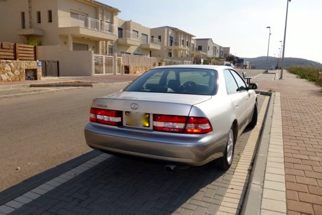

למכירה לקסוס מדגם ES300 שנת 2001 יחידה בארץ, יובאה ע״י שגריר קנדה (יש מסמכי קנייה מקוריים) מנוע 3 ליטר v6 במצב מושלם כחדשה(!!!) - עדיין עם הריח של מושבי העור, קילומטרז׳ נמוך, נוחות נסיעה שלא קיימת ברוב רכבי 2016, אמינות מופלגת (מבוסס על קאמרי). כל הפינוקים הרגילים של לקסוס. מטופלת טיפ טופ בחלפים המובחרים וביד אומן. צמיגים חדשים של גודייר, טסט לשנה שלמה, לקונה המאושר תינתן ספרות מוסכים מקורית בשווי כ-1000שח. נמכר בצער רב מחוסר שימוש, רכב מדהים ועוצמתי. 0527498368 מחיר: 43000 ש״ח
