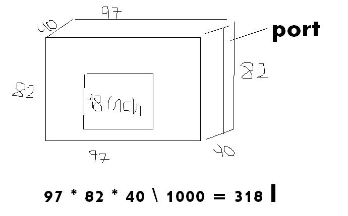

סקיצה ראשונית ב 5 דקות מה אתם אומרים.. תבנה מעץ עובי 3 סנטימטר ככה שהמידה הפנימית תהיה פחות החיצוני 318 ליטר לא כולל אלמנט פורט ולהוריד 3 סמ מכל צד מה אתם אומרים
