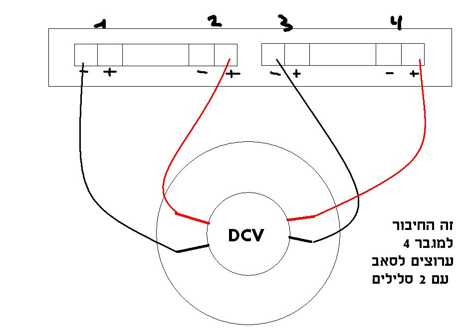

אתה לא תקבל שום וואט ככה !! אתה מקצר את שתיי הפלוסים אחד בשני ! יש את החיבור הזה אם אתה רוצה לתפוס את כול ה4 ערוצים של המגבר. או שאתה תחבר את כול החיבורים של הסאב במקביל ואז הוא יהיה 2 אוהום לברידג' זה אומר 1 אוהום לערוץ .. המגבר מאוד יתחמם בעוצמות גבוהת קח בחשבון ! או שתחבר אתו בטור כ8 אוהום ואז אתה לא תפיק מין הסאב כמעט כלום הוא יקבל עוצמה כמו רמקול רגיל...
