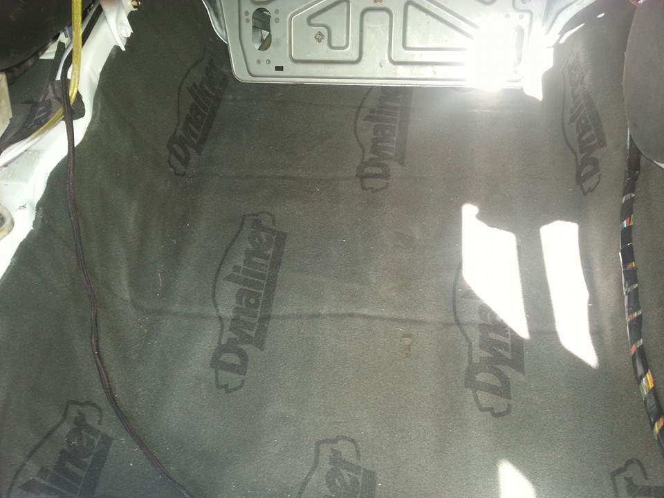

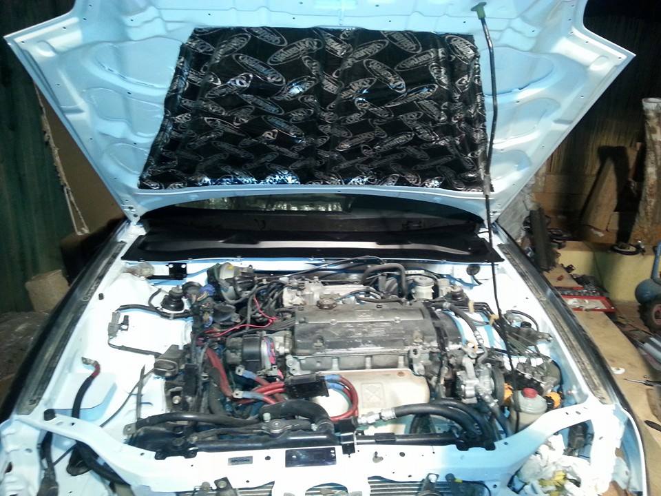

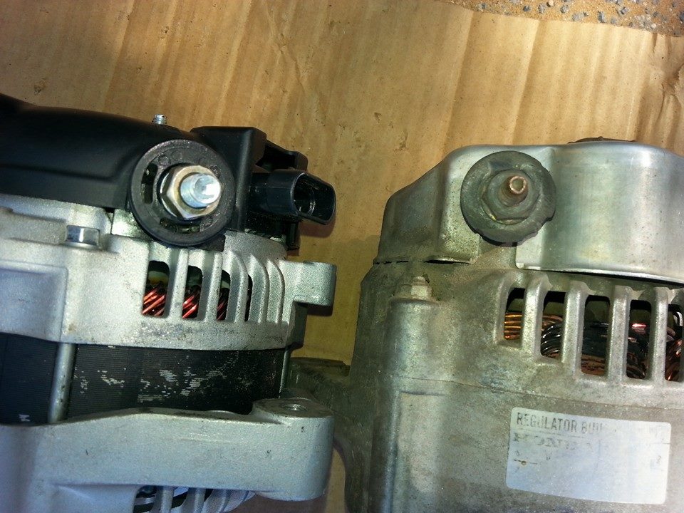

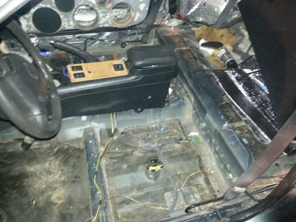

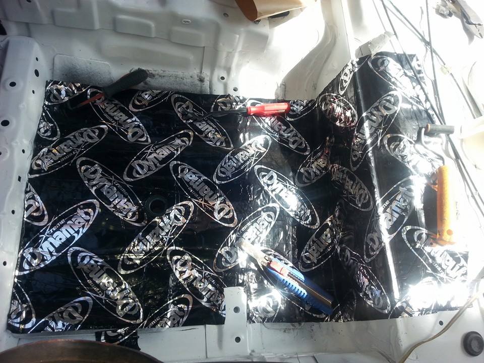

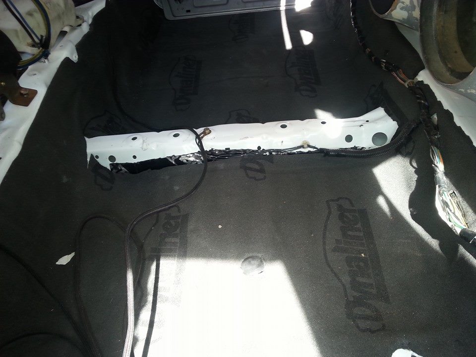

ערב טוב . חלקכם מכירים אותי ויודעים שאני לא בריא בנפשי אבל הפעם אני הולך להגזים לגמרי(וגם לסיים ) המדובר ברכב הפרטי שלי.הרכב המדובר הוא הונדה פרלוד שנת 98 ידני (אחרי הסבה מאוטומט) הרכיבים הם בכל דלת יותקנו 4 רמקולים "8 של gz http://www.ground-zero-audio.com/en/products/speaker/gzcf-84spl.html בנוסף 3 טויטרים בכל דלת http://www.ground-zero-audio.com/en/products/speaker/gzct-2000x.html יחידת ראש טאבלט נקסוס 7 מונו של gz דגם gzpa1.10000xspl https://www.google.co.il/url?sa=t&source=web&rct=j&ei=hlBFVLWFDovZaumpgeAG&url=http://email-for-me.net/en/products/amplifiers_/gzpa-110000xspl.html&ved=0CBsQFjAB&usg=AFQjCNH2bkO6x_mJ8gSYT__d6jdiKbWpjA מגבר 4 ערוצים +מגבר שני ערוצים של .. סאבים עדיין היתלבטות בין זוג 15 לזוג 18 נתחיל בתשתיות . חיווט כבל מתח ראשי פלוס רצים 3 כבלים של 0 גייג' נחושת מלאה של קנו ובנוסף עוד שני הרצות של מינוס 0 גייג' מקדימה לאחורה. לרמקולים מקדימה הרצתי כבל 8 גייג' לטויטרים הרצתי 10 גייג' אלטרנטור 340 אמפר בנייה מחו"ל מקדימה מצבר של xs power d2700 מאחורה 3 מצברים של xs power d3100 תמונות יועלו בהמשך ......
