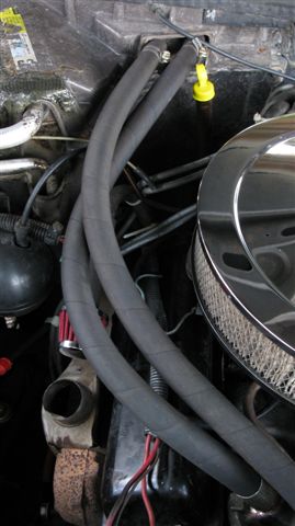

  6. אז הרכב חזר לכביש אחרי 10 שנים של מנוחה באילת והיום הוא נוסע כמו מלך בקרית שמונה היה שווה "לסבול" עם שני מזוודות כל נסיעה (עבודה) לארה"ב במיוחד עם שני דודים של זרימה חופשית שהצליל שלהם הוא ברררררברררבררר....... אז מה החלפנו ,הכל חדש והרוב מארה"ב מתוך מזוודה : משאבת דלק, פילטר אויר פתוח, צינור מים ראשי עליון , צינור מים ראשי תחתון, פילטר קטן לראש, משאבת מים, בוקסות למשולשים, רדייאטור אלומניום 3 תאים, רדייאטור חימום קטן , צינורות לרדיאטור חימום, שני דודים FLOWMASTER , משאבת ברקס ראשית, גלגל תנופה/הנעה, ידיות לחלונות, ידית פתיחת דלת קידמית, זוג פנסים ראשים , תאורת פנים לרגלים, מחזיר שמן קדמי , סט אטמים לאגזוז , שיפוץ סטארטר , פלגים, צינוריות בלם, קפיצים אחורים, צמיגים , גז למזגן , מצבר, חוטי הצתה, רצועות, בולמים, גומיות למוטות מיצבים, והמשלוח שבדרך: גלגל מאזן , שני ראשי ניקל, אטמים, מכסה ניקל לתיימינג ואטמים, מחזיר שמן אחורי גיר, אטם לדפרנצייל, מאוורר אלומניום/פלסטיק, בית טרמוסטט ניקל, חוטי הצתה 8.5 צהובים, מיכל מים נירוסטה, בתקווה שבמהלך שנת 2009 נתחיל את הצבע והפנים

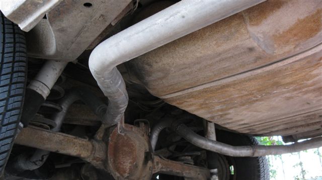

  8. ברצוני להרכיב באל קמינו 1980 V8 5.0 שני דודים של זרימה חופשית . מצאתי בחו"ל דודים של חברת FLOWMASTER בעלות של 90$ לאחד לא כולל משלוח היום בחור אחד הציע לי להרכיב דודים תוצרת הארץ האם יש למישהו נסיון עם דודים תוצרת הארץ ומה הבדל שיש בינהם לבין תוצרת חוץ תודה מיכאל
  9. אוקי אז אני מבין שעדיף לקנות רק את הדודים והיתר בארץ מה לגבי המכס וכו' ? האם זה חוקי להתקין מערכת מסוג זה ? לגבי הרעש הרכב נוסע במהלך השבוע לא יותר מ 10 ק"מ ובשבת מקסימום 20 ק"מ אגב אם יש משהו שמוכר בארץ את הדודים המתאימים למנוע 5.0 V8 עוד יותר טוב מיכאל
