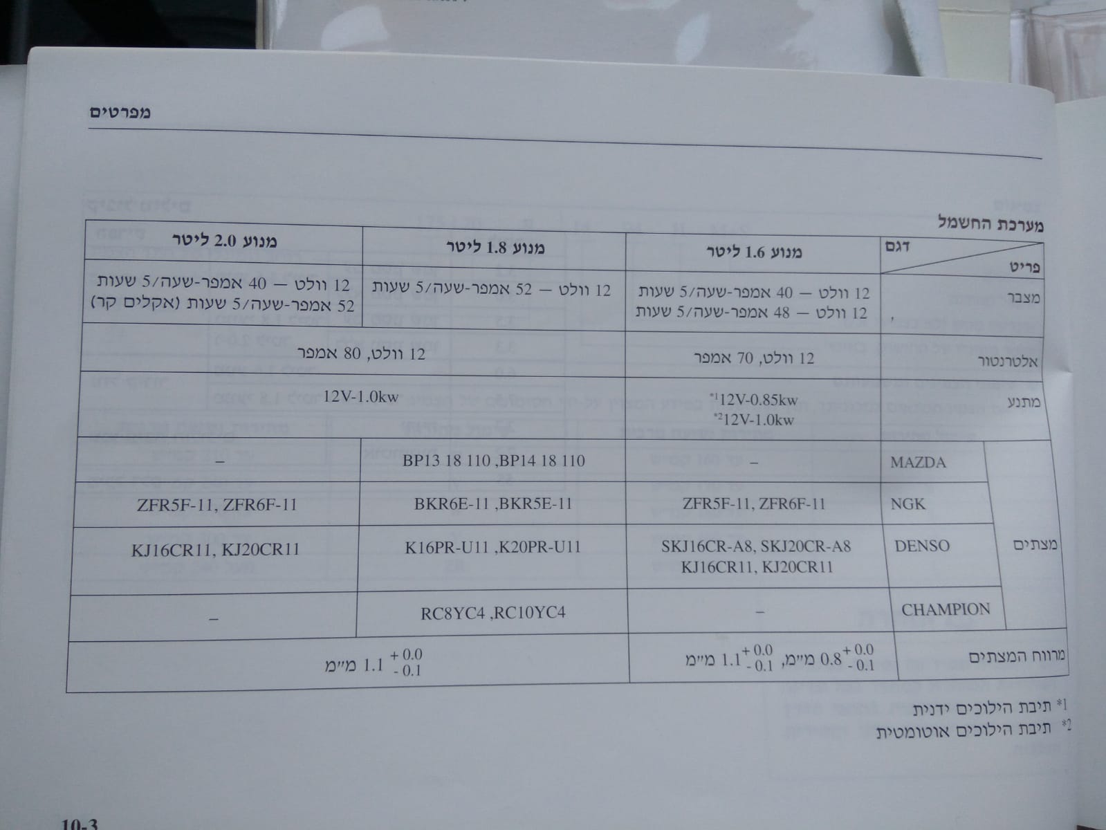

תודה רבה על העזרה. החזרתי את הפלאגים של דנסו ורכשתי פלאגים מקוריים של מאזדה (הרגילים) בעלי מק"ט F2Y218110 (שקולים לדנסו KJ16CR11). פעם הבאה, כנראה אלך על האירדיום.

קודם כל תודה על התשובות. אני קצת עקשן, אז החלטתי להעמיק בנושא ורציתי לשתף את הממצאים. פניתי לחברת דנסו ואכן כתבו לי לרכוש את פלאג האירדיום SKJ20CR-A8. בכל זאת, בספר הרכב (מצורף צילום הדף) רשום שאפשר לשים פלאגים נוספים כגון דנסו KJ16CR11 שזה פלאג ניקל (הפלאג הרגיל), ולכן הכנסתי מספרו לאתר שלהם וקיבלתי שפלג זה לא קיים עוד וזה שמחליף אותו זה KJ16CR-U11 (תמונה מצורפת). פניתי שוב לדנסו בבקשה לרשום לי דגם פלאג ניקל מתאים. התשובות שקיבלתי היא שניתן להשתמש ב KJ16CR-U11, ההבדל הוא שלדגם עם U גומחה (U grove electrode), אבל הוסבר לי שמומלץ להשתמש ב SKJ20CR-A8 פלאג אירדיום ולא ב KJ16CR-U1, כי בניקל האלקטרודה גדולה יותר והמשמעות היא שיש סיכוי גבוהה שסליל ההצתה ישרף אם יוכנס דגם הניקל. רציתי להימנע מרכישת פלאג אירדיום בגלל המחיר, אבל זה מה שהוא אומר, אז זה מה יש. דעתי עדיין לא נחה. יש לי כמה שאלות אליכם: 1. בעבר רכשתי פלאגים מקוריים של מאזדה (4 פלאגים בסביבות 100 ש"ח) בחנות לחלפי מאזדה. אבל כשאני מסתכל בספר, אין למאזדה דגם לפלאגים. איך יכול להיות ? אם אין דגם, איך אפשר לוודא שהמוכר נתן את הדגם המתאים ? 2. הפלאגים המקוריים (4 פלאגים בסביבות 100) זה פלאגים רגילים או אירדיום ? 3. במספר הדגם שמתאר את הפלאגים יש מספר שמתאר את טווח החום (קר, חם לפי דרגות). במקרה שלי אפשר לשים 16 או 20 על פי ספר הרכב שאצלי. איזה מהם מתאים יותר ? זה קשור לאקלים בארץ ? 4. האם שווה ללכת על דגם האירדיום של דנסו או על הפלאגים המקוריים של מאזדה ?
