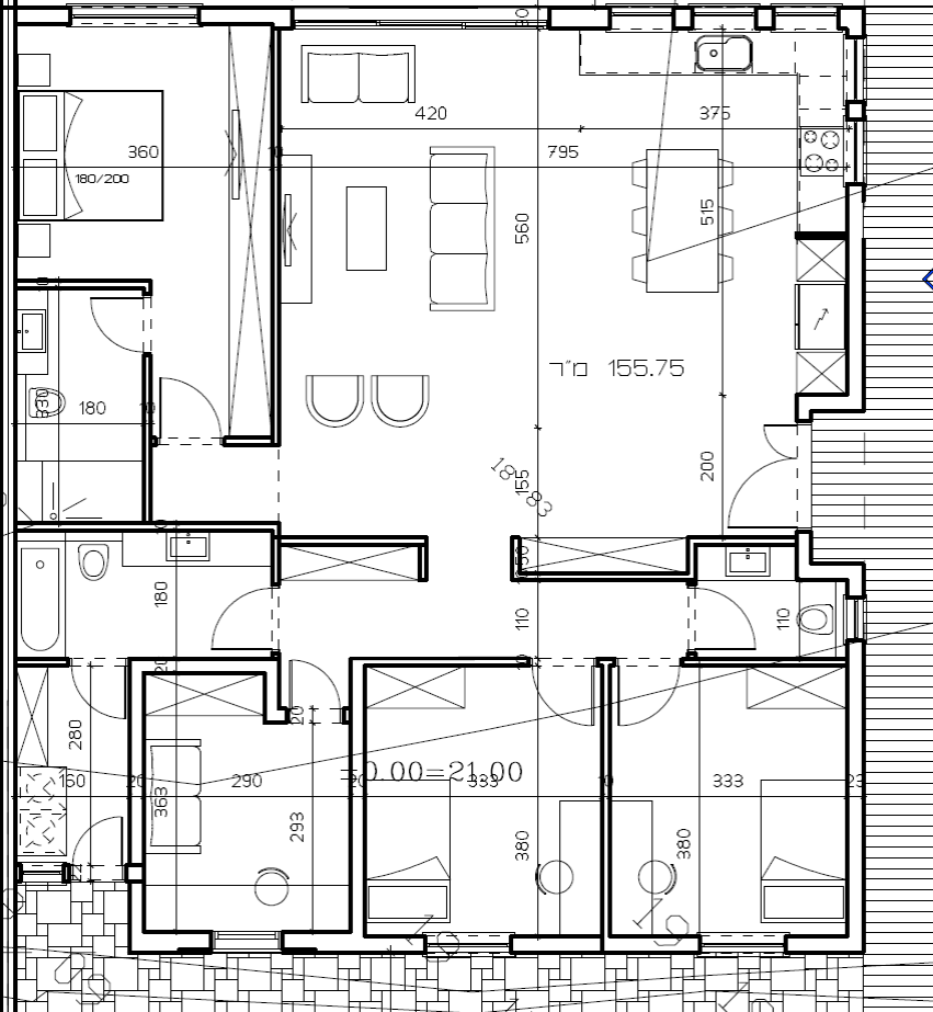

  1. תודה. כנראה שנוסיף קיר ואליו יצמד המקרר. בנוסף, בחדר הורים יש ארון ענקי, במקום חדר ארונות. לא אוהבים חדר ארונות.
  2. דו זה המשכן הצמוד שכן זה דו משפחתי מצד שמאל אבל אם אעשה כניסה משם יהיה מסדרון צר לכניסה לבית. קצת חושש
  3. חברים, בסרטוט הבית שלי, רוחב דלתות הפנים הוא 90. האם יש הבדל במחיר בין 90 ל80? האם כסא גלגלים יעבור במידת הצורך ב80? תודה. בנוסף אני חושב לעשות כניסה מצד שמאל(מהדו שלי) מה שיתן לי גם כניסה עם מבואה גדולה יותר גם חלון לכיוון הדו ובכל אוסיף עוד כיוון אוויר וגם כניסה דרך הסלון ולא דרך המטבח ובכך גם התרחק מהדו ותקרב לשכן מצד ימין ע״י שטח בית במקום שטח גינה שגם ככה גדול מידי
  4. אכן חסר מבואה גם בתוך הבית וגם מלפני הדלת כניסה וצריך! תודה!
  5. ואני. בכלל חושב על כניסה מהצד השני מהדו שלי...
  6. קיבלתי עוד הערות כמו למשל שהנבואה בכניסה לבית קטנה מידי, האיורור לחדרי האמבטיה דרך הגג יקר ולא כדאי חסר חלון נוסף בחדר ילדים שניתן להוסיף להחליף בין כיור לכיריים לזוז מהקיר של הדור ולעשות שם מרפסת קטנה ריקה לשם אוויר
  7. הבנתי את ההערה לגבי המטבח. בפועל לא יהיה לי הרבה שייש. אני חושב שהיציאה לחדר הכביסה לא טוב כי הוא דרך המקלחת ילדים.
  8. המטבח לטעמי גם ככה גבולי קטן. אז להקטין עוד? והחדר שינה בכניסה לבית מאוד קטן. לא הבנתי מהיכן הוא הגיע.

  11. חברים מצורפת סקיצה חדשה אשמח לקבל הערות. עדיין לא אהבתי את הכניסה לשירותי אורחים.

  18. היכן אתה נמצא? והיכן קונים ידית כח? האם יש לה בוקסה מתאימה לאומים?
  19. הבנתי שזו המחלה של הרכב הלכתי למוסך מומלץ בצפון, אמר שהמסרק הגה מצויין והבעיה היא הקאפלינג(מתאם ציר) שמתאם בין המוט הגה למסרק ההגה. המוט פורק ותוקן. הוחלפו תפוחים ומשולשים וגרמושקות בוצע טיפול החלפת שמן מנוע פילטר שמן ואוויר.ללא החלפת פלאגים. כמובן שאני צריך לעשות גם פרונט בהקדם. אז טיפול כזה, עם החלפת משולשים תורכיה לא סינים, תפוחים, גרמושקות ושיפוץ קאפלינג מוט הגה ושאר ירקות(וישרים תוסף דלק ניקוי פנסים הכל כביכול על חשבון המוסך) עלה כולל עבודה ומעמ 2400 שח. אשמח לקבל חוות דעת על המחיר?
  20. שלום לכולם לפני כשבוע היה באחד הגלגלים פנצ’ר. לא היה מזה 5 שנים. באתי לפרק ולא מצאתי את הכלים פרט לגק. מי יודע היכן ניתן לרכוש, או לחילופין מי מוסר כלים כאלו באיזור קריות יקנעם? תודה
  21. להגדיל כרגע אין תקציב. מה שכן מפריע לי מאוד הרעש מהסלון לקיר חדר הורים.
  22. השאלה אם לבטל חדר תמורת קומה שניה או כבר עכשיו להכין מזווה או איזור מסויים שממנו נעלה לקומה השניה...
  23. השאלה איזו תשתית להכין? חלונות ריצוף וכו לא אכין כבר עכשיו בעליית הגג. אם כבר יהיה לי יותר זול להכין בניה קלה על שטח הגג השטוח... לא?
