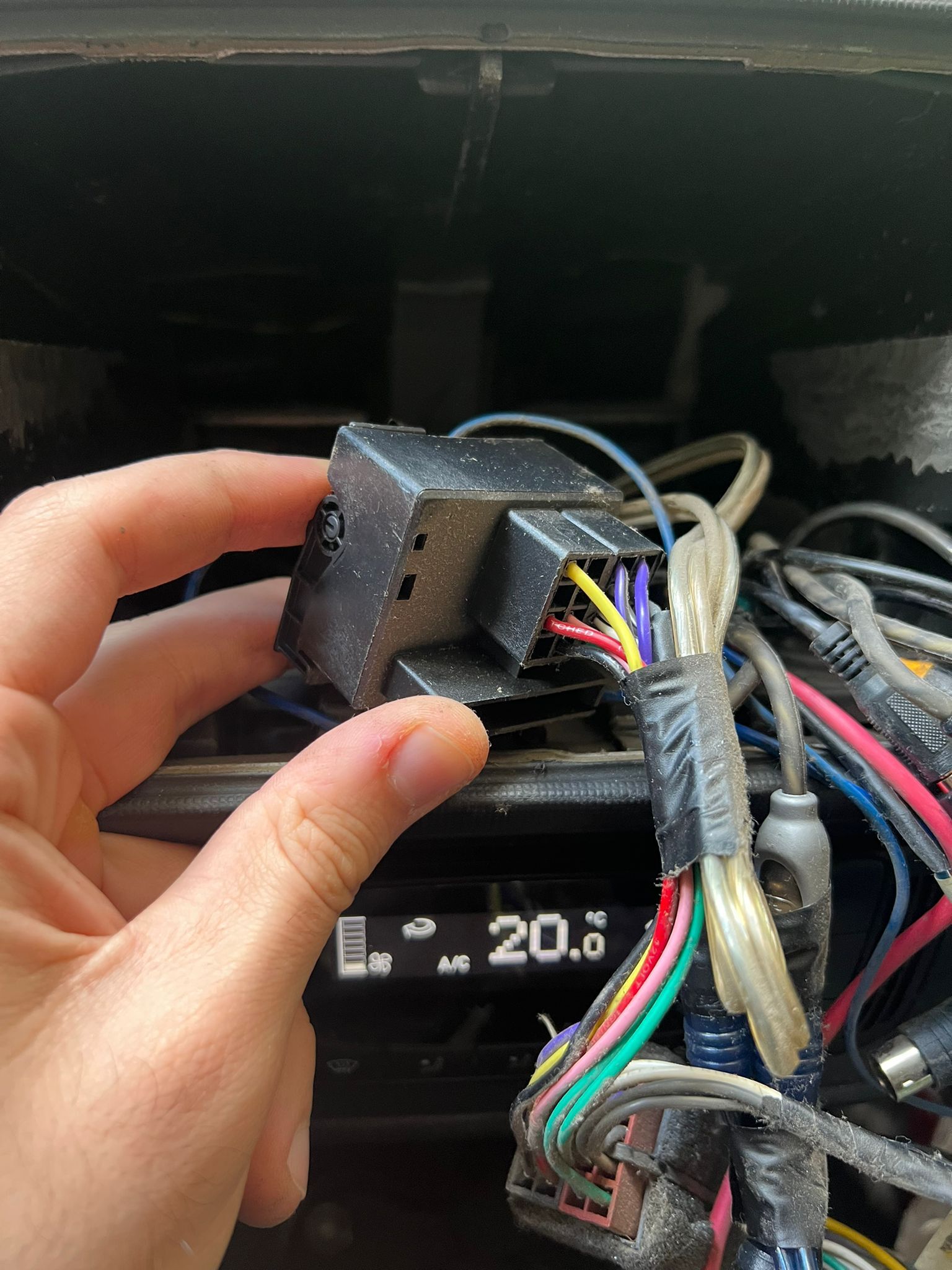

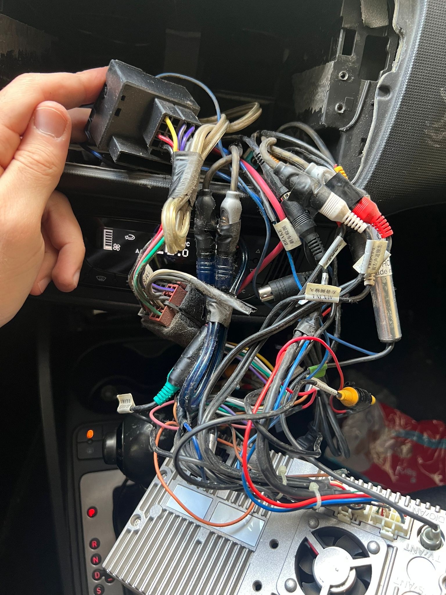

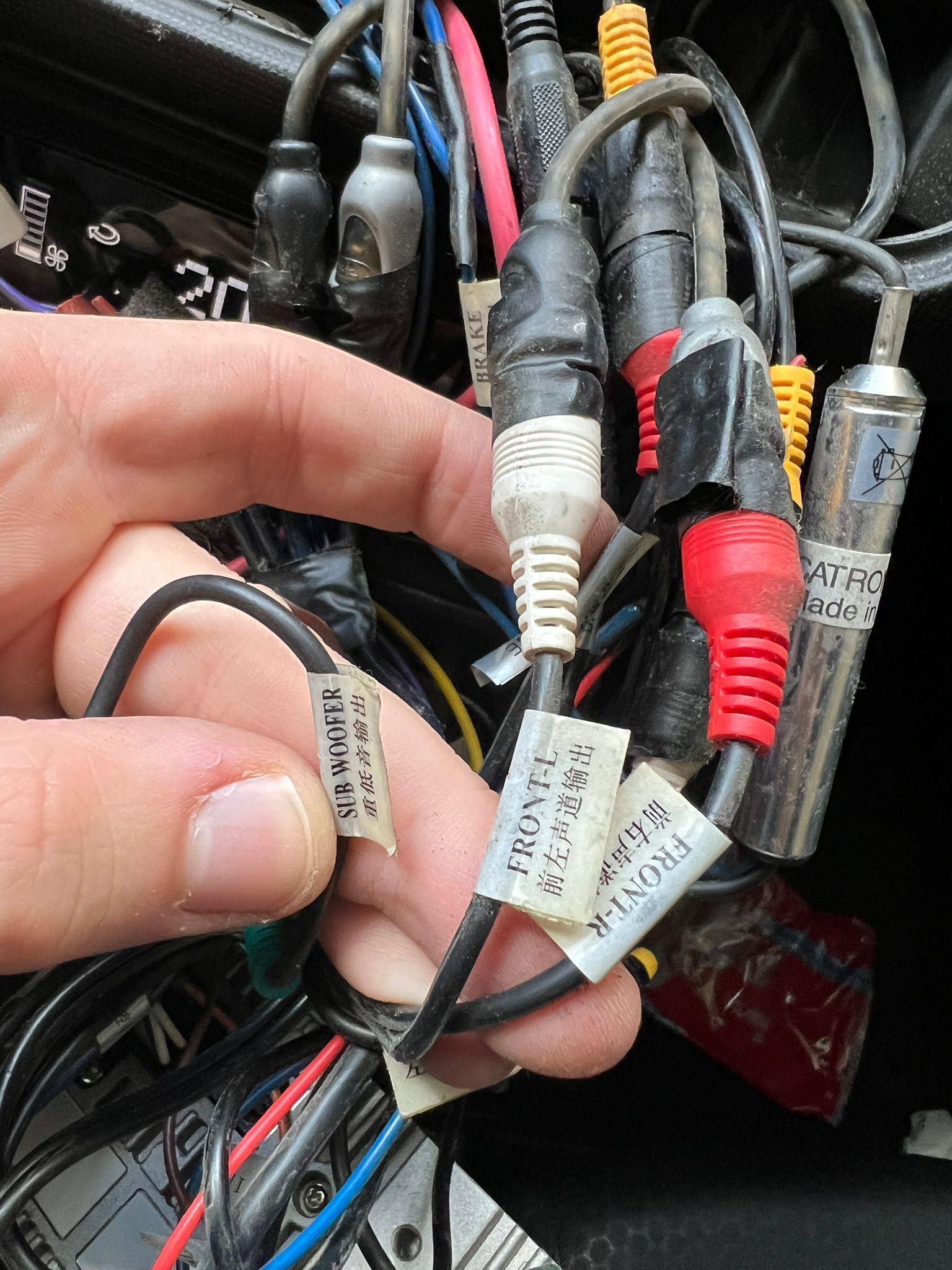

  3. כמו שנאמר הנראות של המסך פחות משנה לי, יותר האיכות אות שיוצאת למגבר. בחיווט שיש לי, האם זה סוג של מנחת או שזה פשוט חיבור ישירות לאות מהHU? ובנוסף, אם ארכוש HU, האם הוא יגיע עם חיווט שהוא פלאג אנד פליי? בהנחה שיש את החיווט מצד שמאל למצלמה כבר מוכן, ועוד הכבלי RCA מהמגבר שפנויים לחיבור ישירות לHU החדש

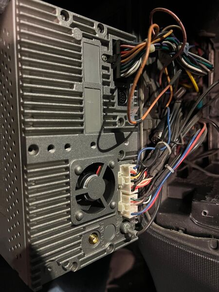

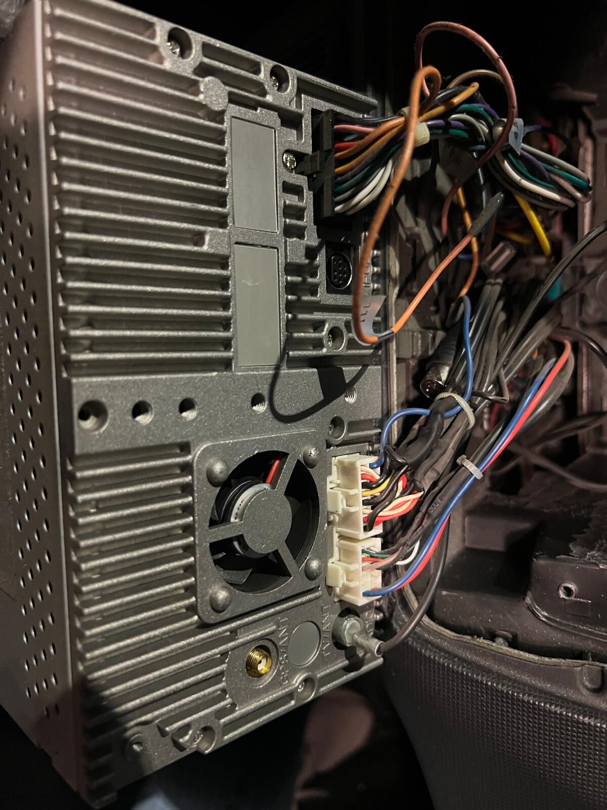

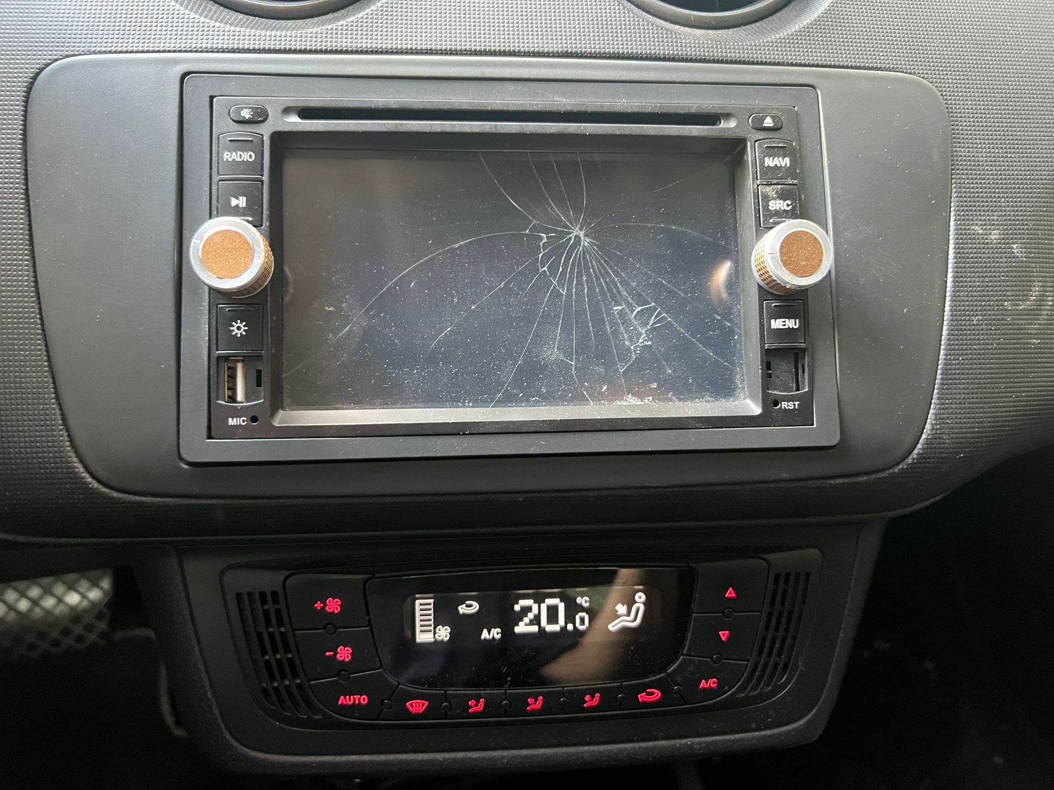

  4. יש דגמים מומלצים? יותר משנה לי איכות הסאונד, אני לא צריך את החלק של המולטימדיה. אולי רק למצלמת רוורס אבל חוץ מזה אין לי שימוש בזה. מדובר במכשיר אוניברסלי, כן, שעליו הלבישו מסגרת פלסטיק. אני מאמין שהגודל הוא 2DIN סטנדרטי. בנוסף, מצרף תמונות של המקדימה, וגם פירקתי אותו שוב כדי לראות את החיווט. הכבלי RCA שמצולמים הם מחוברים מהמגבר מאחורה (400 וואט של רוקפורד) הצמה השמאלית נראה כי היא לא לסאונד.
  5. שלום, ברשותי סיאט איביזה 2014 עם מערכת מולטימדיה שהגיעה מהחברה (אמנם לא OEM, התקנת אפטרמרקט של היבואן בארץ) וברצוני להחליפה. ברכב מותקנת מערכת סאונד הכוללת מגבר 400 וואט של רוקפורד, קומפוננט, וסאב. המולטימדיה שהגיעה מהיבואן, לפי מה שאני רואה, ללא יציאות RCA, אז על הדרך, ותקנו אותי אם אני טועה, ההחלפה תשפר את איכות הסאונד? השאלה - האם אני צריך ללכת למתקין כדי לבצע את ההתקנה? או שאני יכול לקנות את המולטימדיה לבד ולחבר עם הצמת כבלים הקיימת? מה אני צריך לחפש בשביל לעשות את זה לבד? מצורף תמונה של מאחורה של המולטימדיה הקיימת (דגם סיני כלשהו) תודה!
