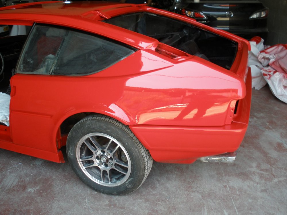

  10. בוקר... הנייד מצלצל , מדדה לעברו , חושב לעצמי אולי ? משה על הקו מודיע הרכב צבוע !!! מההה... הלם של כמה שניות , קופץ משימחה , מתארגן ונוסע לפחח מגיע אחרי נסיעה שמרגישה כמו נצח , האוטו עומד מחוץ לתנור הפחח מביט בי, אני מביט באוטו מרגיש מחנק בגרון , הפחח שואל נו ? ייבש בפה , עדיין בהלם זה שלי ?! קופץ אליו משמחה כמו ילד קטן ומתחיל לאט לאט לעכל את המראה . מקלפים בכיף את הנייר... , הפחח עוד צריך לגמור כמה חלקים נוספים שיותקנו בשלב מאוחר יותר. מניע ולזגג שמודיעה לי להשאיר עד למחר אחה"צ , באמת יש לו הרבה עבודה . כמה תמונות להנאתכם , לא הכי יפות ומשקפות חייב לומר. מחר נצלם תמונות נוספות . מריו.

  13. תמונות אחרונות ...

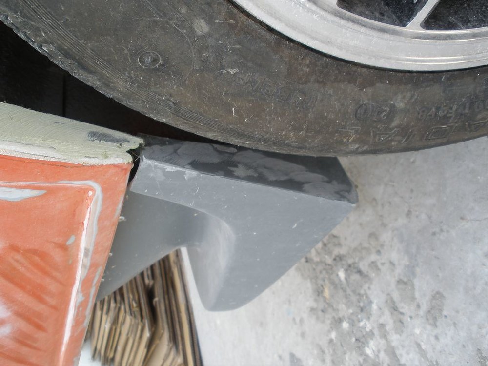

  15. עדכונים אחרונים מהפחח ! הרכב הותז בקומפקט פילר כרגע לפני שיוף חיצוני נוסף , ואז שיוף וצביעה של החללים הפנימים . להלן התמונות :

  17. יצא יפה מאד , כל הכבוד על ההתמדה ! נידמה לי שנשארו לי סמלים , אתה מוזמן לבוא ולקחת אותם יחד עם שאר החלקים . מריו
  18. אתמול אני ומשה העברנו את הרכב לזגג שפירק שימשה קדמית , אחורית , וחלונות נהג ונוסע ולאחר מכן עברנו למכון אגזוזים בכדי ליישר את הדוד שלחץ על הפיבר בחלק האחורי של הטמבון ואחרון לפחח בכדי שיגמור כבר את הפחחות צבע מקווים שעכשיו העניינים יתגלגלו קצת יותר מהר , הגלגל של ה 205 GTI הוא גלגל ספר להלן התמונות

  23. אם אתה מתכוון לספוילר אז לא , הוא תחליפי וקניתי אותו בגרמניה .
