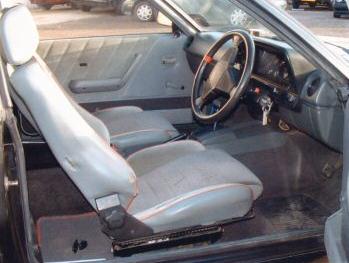

  8. ממש לא, מה קרה לכם חברה? אתם אפילו לא קרובים...
  9. רכב של GM? אולי קאדילק?
  10. סיטרואן כלשהי
  11. אתה ממש אבל ממש רחוק...
  12. תנחשו איזה רכב זה...
