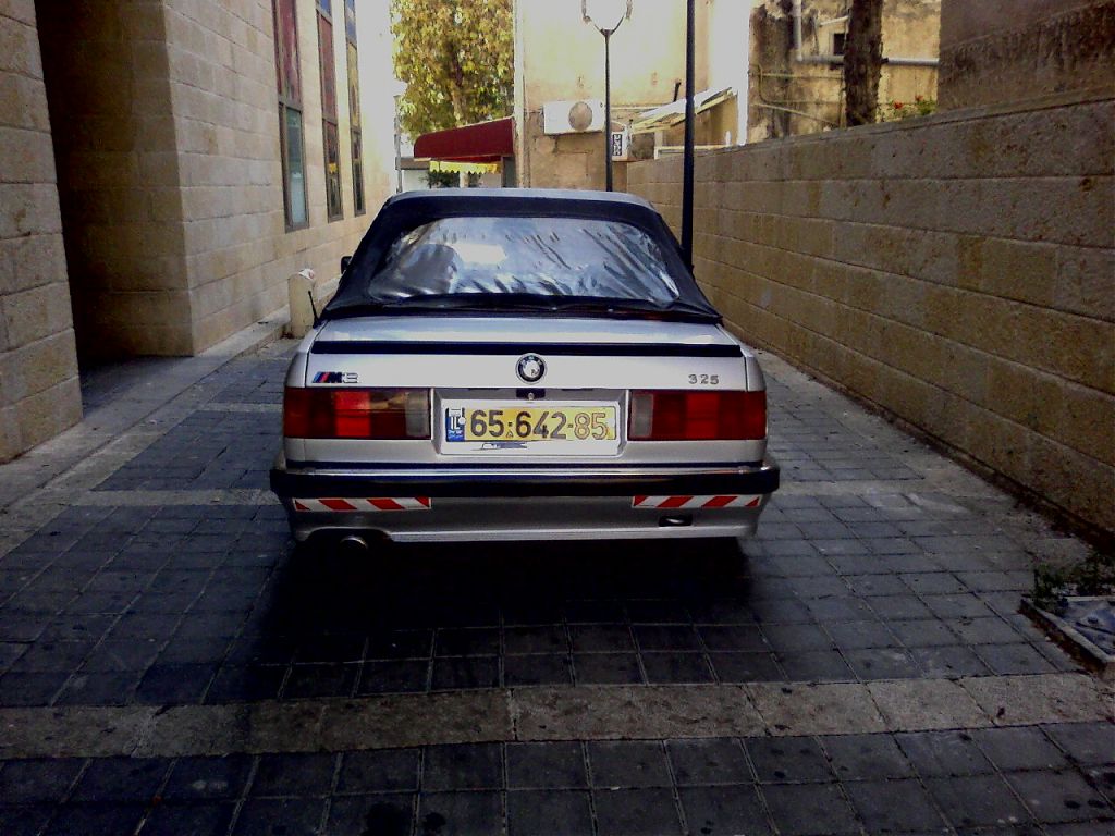

  11. הנה כמה תמונות לבימר שלי (אני יודע, צריכה גם איפור) .
  12. 1. אני הייתי מודע לזה שהחלק האחורי קרוע, רק שלא ידעתי שזה הסכום (חשבתי 1000 ש"ח+- ). 2. אין בעיה . 3. אני מבין את מה שהעלית ,את האמת אני חובבן של הסדרה E30 אבל לעולם לא נתקלתי ב באוור (ואתה מודע לזה שאין הרבה כאלו בארץ), לא שאני קניתי סתם רכב שנתקלתי בו. בכל מקרה אני בדקתי את הרכב וציינתי בתחילת הדיון מה תקול בו, לכן אני מעלה דיון זה .
  13. חברה נתקלתי בעוד בעיה, הגג (החלק האחורי כפי שמופיע בתמונה לעיל) קרוע, מאיפה ניתן להשיג גג כזה ? ומה המחירים ? אני בדקתי בכמה מקומות והמחיר עומד על 2000 ש"ח (לא מקורי אלה עבודת יד) . מישהו יודע איפה ניתן להשיג במחירים טובים ?
