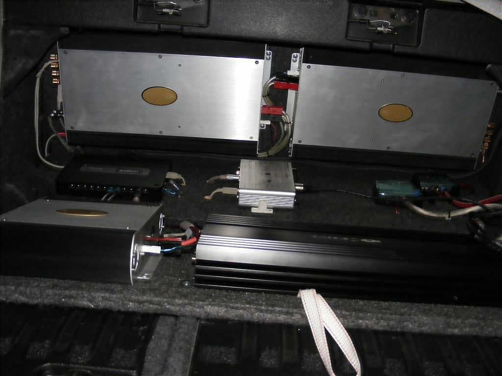

  18. טוב, הצלחתם להוציא אותי לקור כדי לצלם מס' תמונות אז ככה לא רציתי התקנה ראוותנית אלא התקנה מוסווית עם פלטות כפולות, כמו שהיה לי עד עכשיו, רק יותר עמוקה והרבה יותר אסטטית. שונו המפצל מתח והמאגד מינוסים למפצלים של אודיוסון. מכיוון שלמפצל אין פיוזים ולDA2K אין פיוז פנימי הושם פיוז ANL של 150 אמפר רק למונו עם חיווט של 0 גייג' שיספק כל שידרוג עתידי. כמו כן הוחלף החיווט של המידים והטויטרים לאודיוסון סילבר 2.5 ממ', סתם בשביל השקט הפנימי אני אישית לא מאמין בוודו החיווט. הנה התוצאה לפניכם, סולידית ללא ניאונים אורות זיקוקים וכד', מאוד מסודרת ונקיה, לדעתי כמובן אלי
