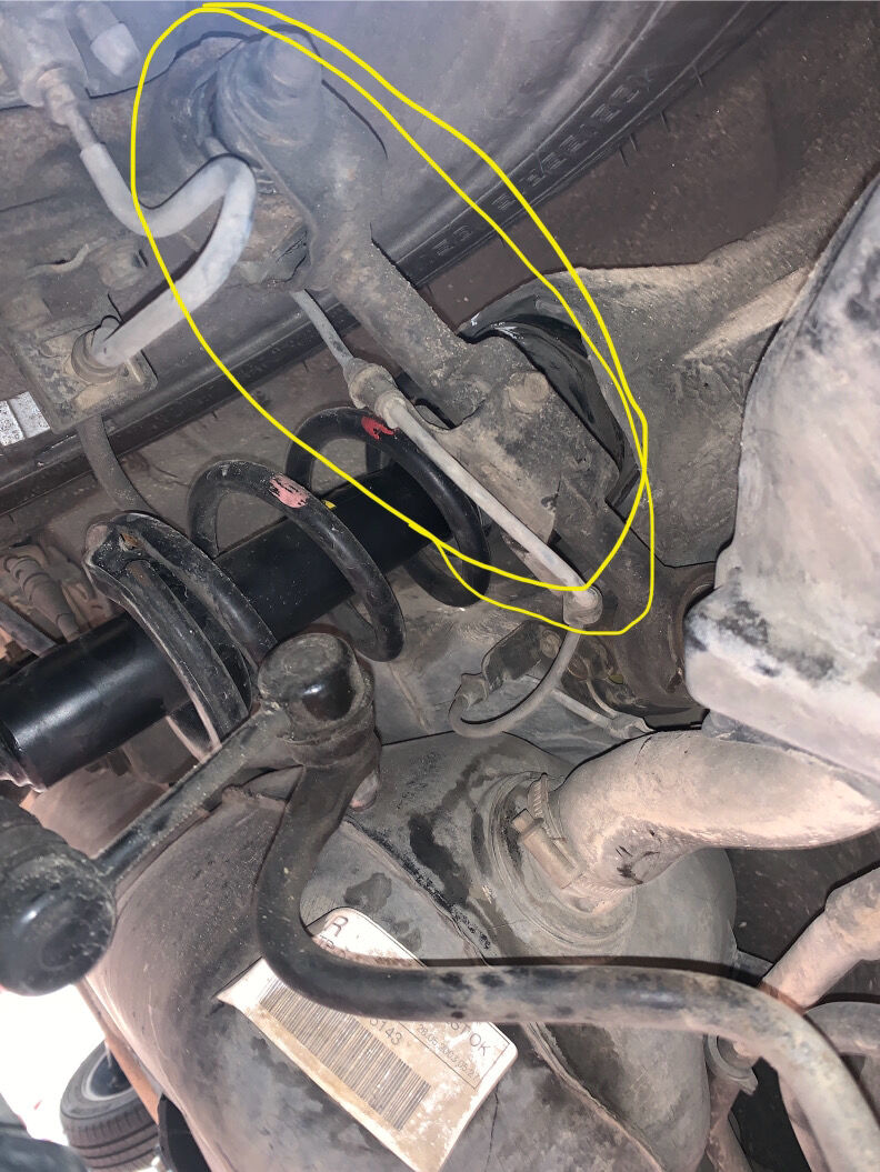

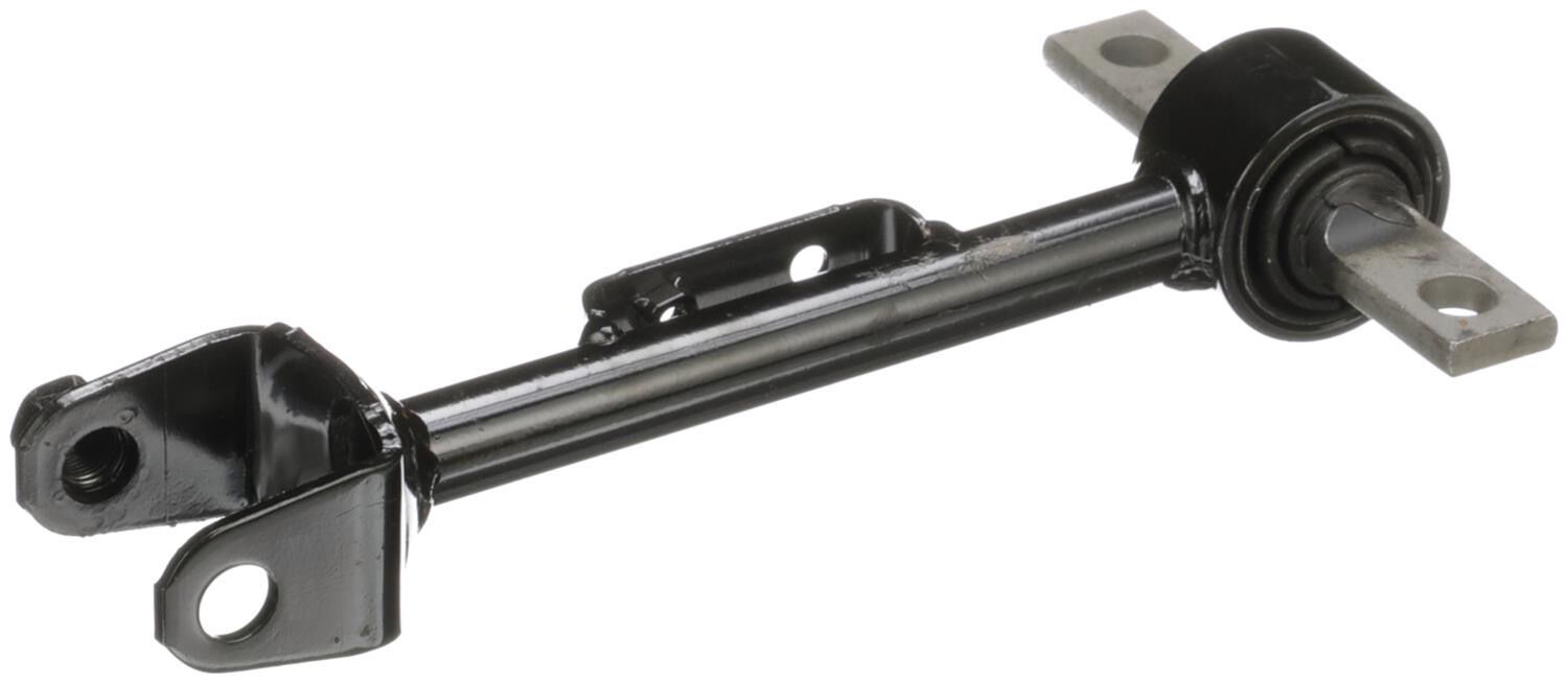

  1. יש 2 זרועות בחלק העליון של המתלה , REAR UPPER CONTROL ARM אותם החלפתי ונעלמו הרעשים עלה משהו כמו 145 כולל משלוח לזוג מהאתר CARS245

  4. כן זה מאלומיניום , וכרגע לא הרכבתי עדיין . יש לי טסט עוד חודשיים מתלבט אם להתקין כבר השבוע ולהעביר בקומבינה
  5. אשמח לדעת אם הרכב יכול להיפסל בגלל הזרועות האלו או שלא אמור להשפיע

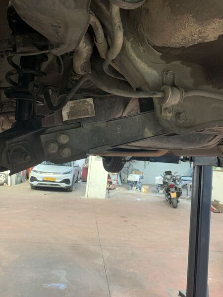

  11. שלום , כבר זמן מה יש לי רעשים מעצבנים ברכב מהצד האחורי שמאלי - אשמח אם מישהו יודע מה הבעיה ואיזה חלק להחליף הבעיה היא לא בבולמים הם חדשים בני חודשיים זה תותבים או הזרוע הזאת? IMG_9454.mov
