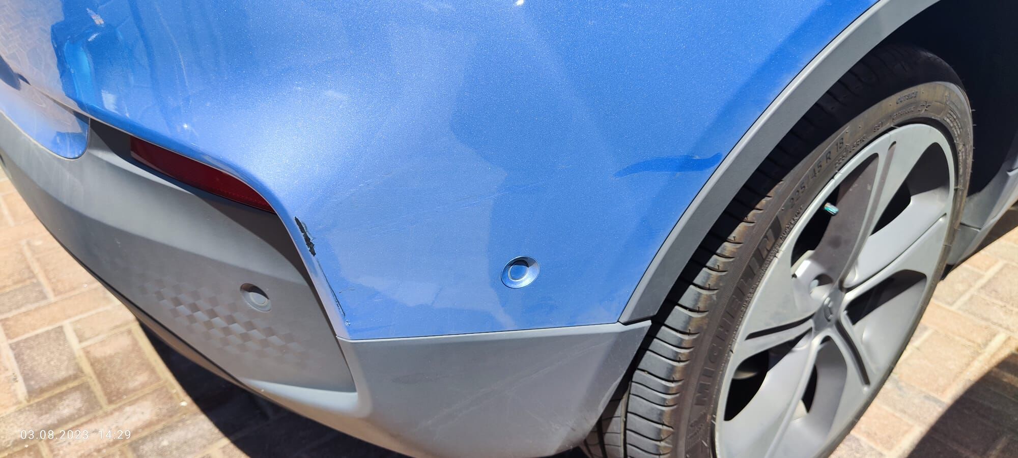

נעמדתי בצד ליד השער כניסה כדי לאפשר למשאית לצאת. כמו כן יצא מהחניה הרכב הפוגע ,לקח רוורס וכאשר נסע קדימה שיפשף לנו את הטמבון האחורי ברכב והוריד שם צבע קצת בפינה. שיצאתי אליו אמר שאין בעיה והודה בהכל ונתן לי פרטים שלו בוואטס , כאשר חזרתי למרכז ופניתי לביטוח אמרו לי שהוא לא מודה , ושנינו זזנו יחד ,ושאני יילך ויצבע את זה עם מכחול או ספריי צבע. שאלתי צבעי רכב וזה עולה 700שח לתקן את זה. הרכב שלנו חשמלי ויש לי תיעוד מצולם של הפגיעה ושאני לא זזתי. מה לעשות ? מתכוון לדבר איתו ולשלוח לו צילום מתועד של הפגיעה. ולהציע לו לסגור הכל בלי ביטוח. במידה ולא יסכים ללכת לתביעה קטנה?
