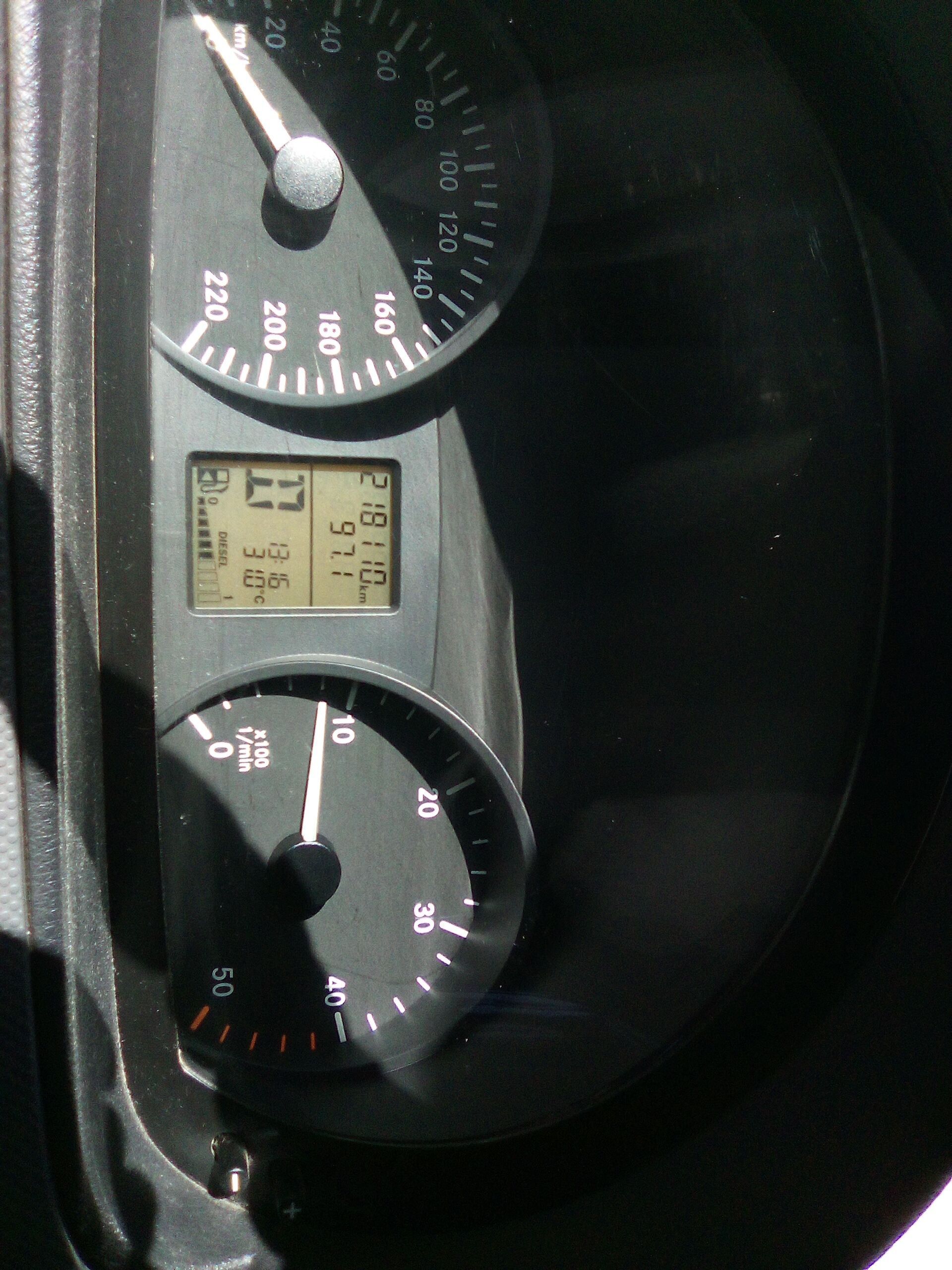

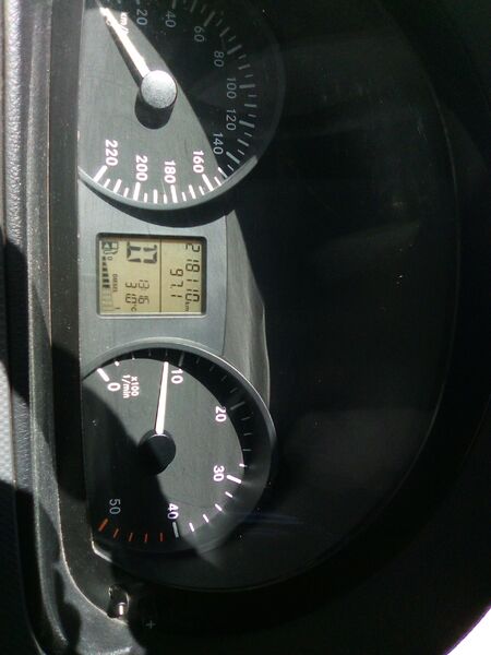

  12. אז למה לפעמים הטורים יותר גבוהים(עם מזגן בעוצמה גבוהה) ובמצב הזה אין רעידות? מצורף תמונה של הטורים במצב יותר גבוה תודה

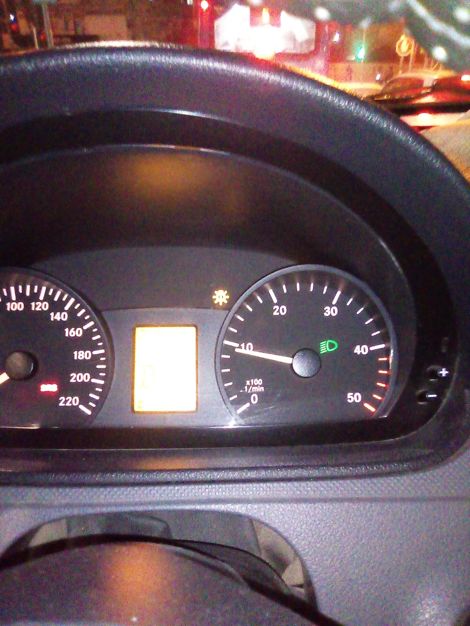

  13. שלום לכולם ברשותי מרצדס ויטו 2009 וכשאני בעמידה ברמזור וכיוצא בזה בהילוך D הרכב רועד בהתייעצות עם מכונאים (בעת טיפול אחר ברכב) נאמר לי שזה בעיית מצערת שדורשת ניקוי כיוון שהטורים יורדים ואז יש רעידות יש לציין שכשאני מדליק מזגן קדימה ואחורה בעוצמה גבוהה הטורים יותר גבוהים ואין רעידות ברצוני לעשות ניקוי מצערת לבד (עשיתי ברכב הקודם מיצובישי גרנדיס) אך בחיפוש בתא המנוע לא מצאתי היכן היא (הצינור אויר מתחבר לטורבו )האם מישהו יודע איפה נמצאת המצערת?????? תודה רבה נ.ב מצורף כאן תמונה של הטורים במצב נמוך בהילוך D בהילוך N זה קצת יותר גבוה ואין ממש רעידות ועם מזגן בעוצמה גבוהה זה יותר גבוה ונמצא כמעט ב10 ואין רעידות
