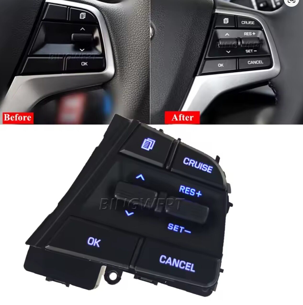

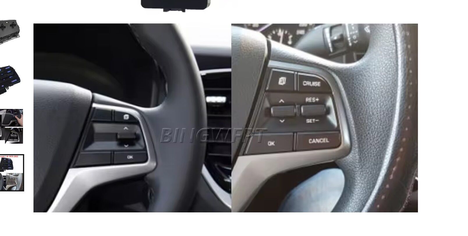

  1. שלום רכב יונדאי אקסנט 2013 L1.6 בהגה חסר כפתור מחברת ואין אפשרות לשנות הגדרות בשעונים אני רואה צלליות של כיונון אופציות אבל אין כפתור ? אם אני קונה יחידה (תמונה שמאלי) עם מחברת הגדרות יעבוד ? תודה. מצרף תמונות
  2. ראשית תודה רבה על היחס המקצועי הרכב לא באחריות אני מקבל את העצה לחוות דעת 3 תודה העדכן

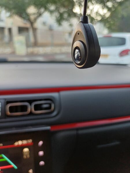

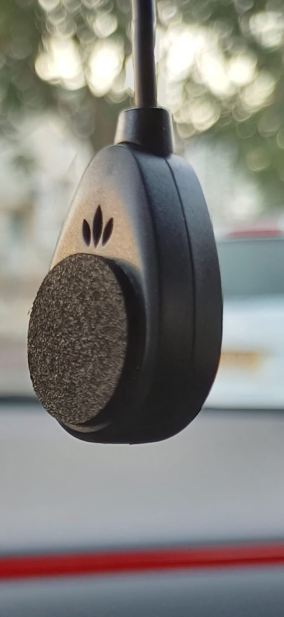

  8. הי CITROEN C3 2019 זהו , השאלה עם זה מיקרופון או שיוך למשהו אחר ? וגם החצי גולה ? תודה על העזרה ברכה והצלחה אני גם לא יודע האם להדביק ? ומאיזה צד ?
  9. תודה .
