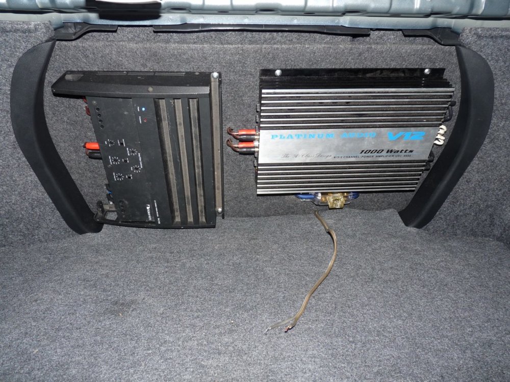

  13. תמונות סיום ההתקנה המיד חתוך מ63H עד 3.15KH ב12D הטויטר מ4.0KH ב12D שומעים טוב ומחר בעזרת ה' נתחיל לעבוד על כיוונים טיים קורקשיין וכאלה. עומרי

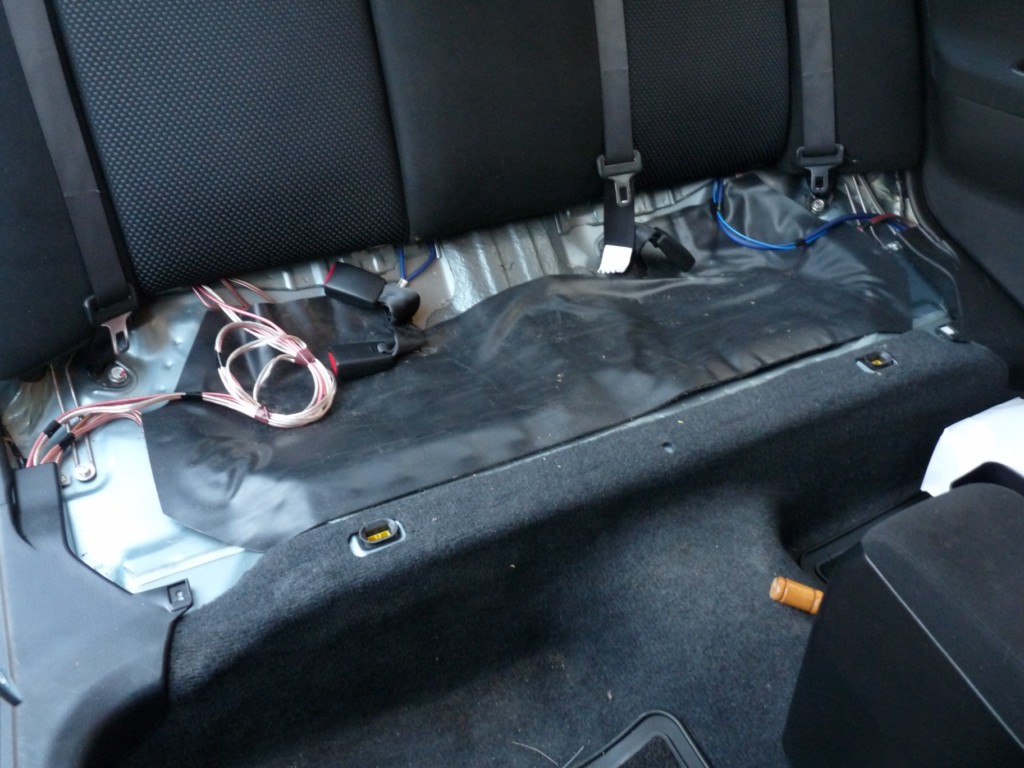

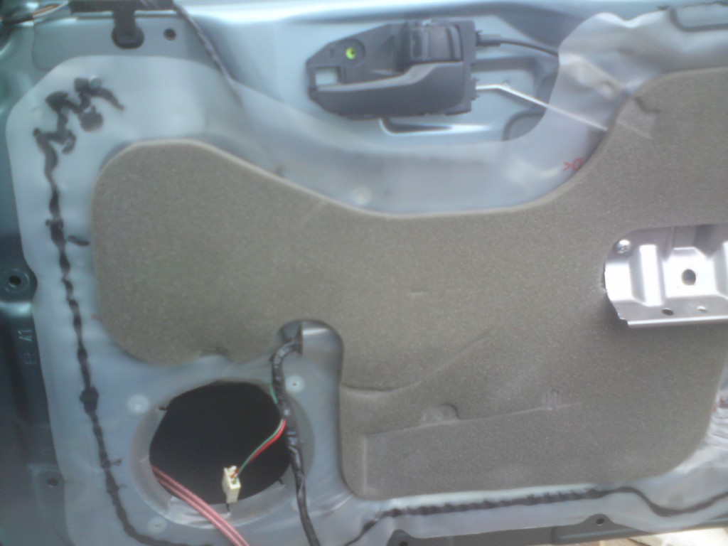

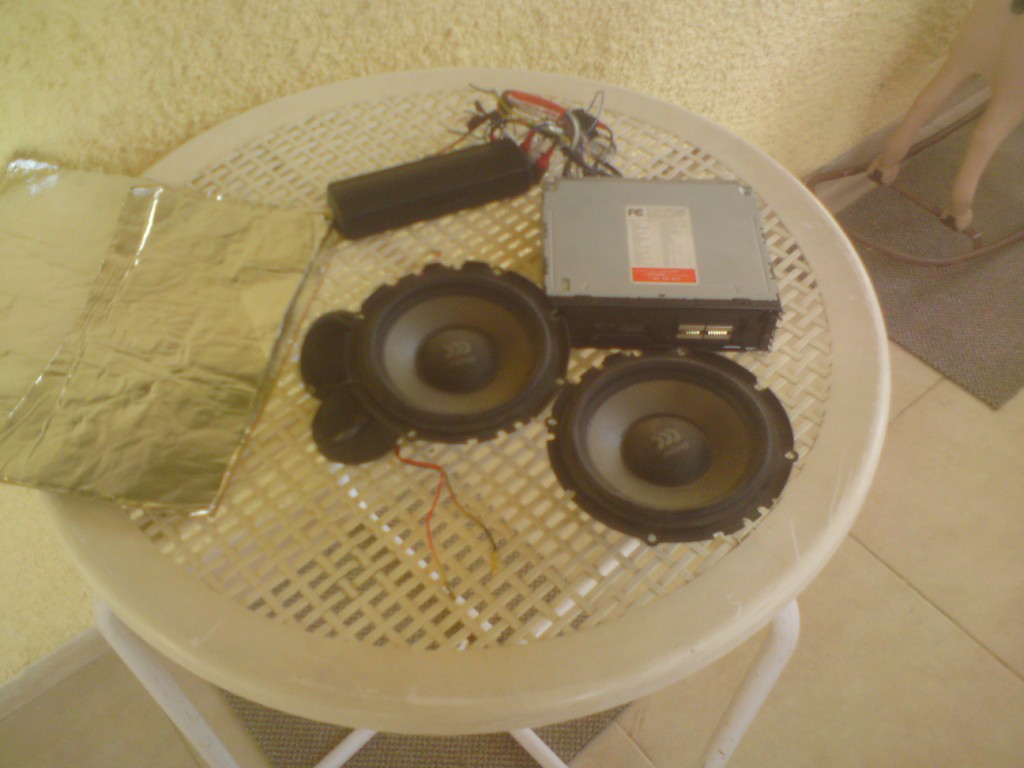

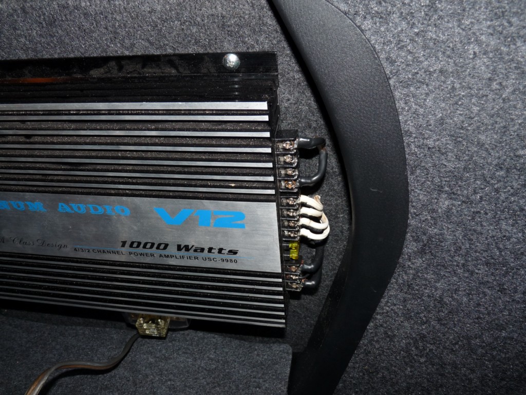

  14. שלום, לפני שבועיים קנינו מיצובישי לנסר שנת 2008. החלטתי להעביר את המערכת שישבה באוטו ישן יותר שלנו לאוטו הזה. הרכיבים נמצאים בחתימה ובנוסף גם V12 שלא החלטתי עדיין מה לעשות איתו. את המערכת התקין לי חבר שעזר לי גם עם ההתקנה באוטו הקודם. בעיקרון התכנון שלי הוא להגביר את הדוטק בצורה אקטיבית אבל בגלל שכרגע אני עם הV12 אני מתלבט אם לחכות עד שאני אביא מגבר חדש. אני אשתדל להעלות מחר תמונות של התוצר הסופי בקשר לשאר ההתקנה התמונות נמצאות אצל עומר והוא יעלה אותן. ד"א הכבלים שנמצאים ליד המגבר הם מההתקנה הישנה לא השתמשתי בהם. עומרי
