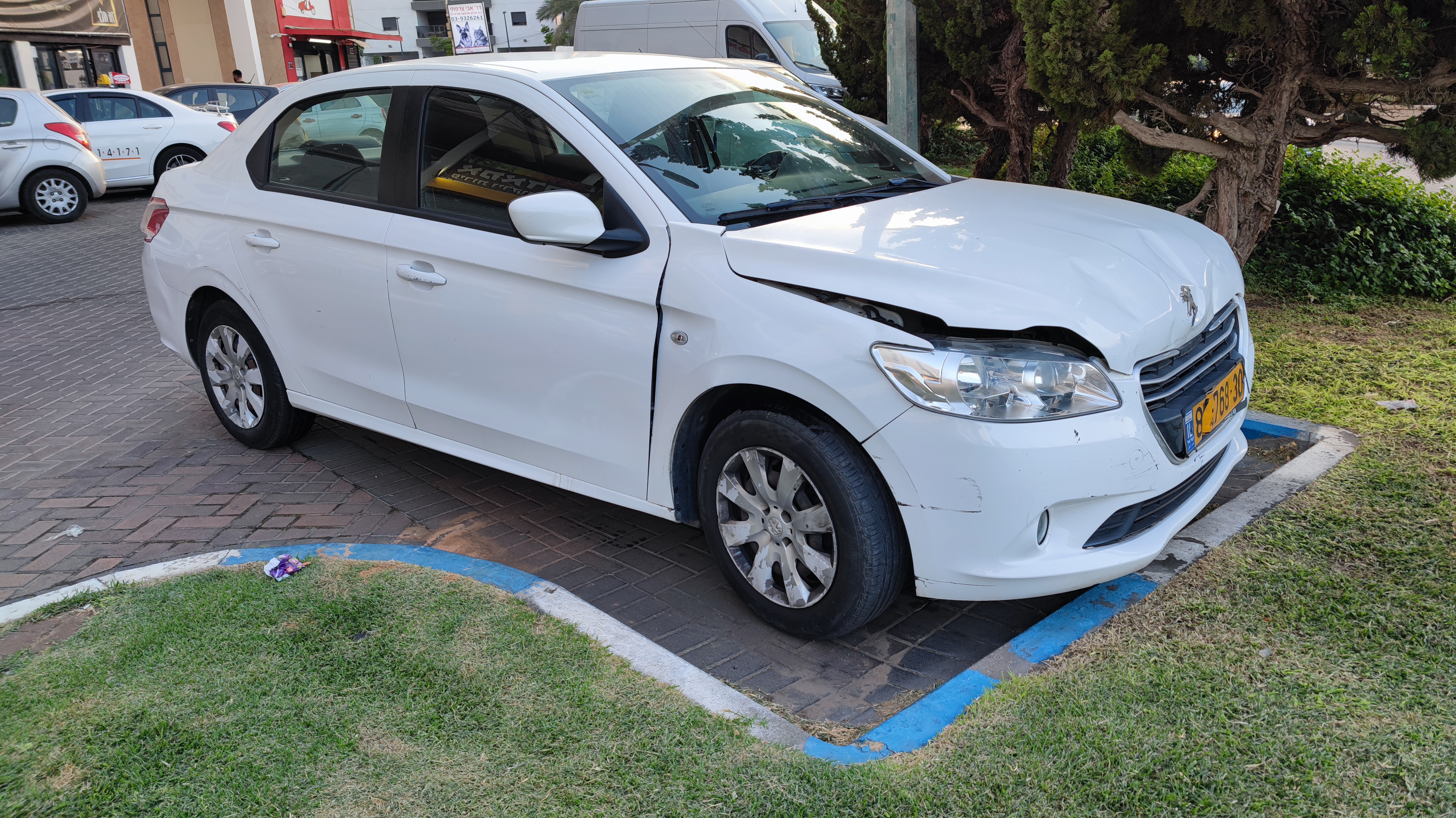

פיג'ו 301 אחרי תאונה - למכור לחלקים או לתקן?

תודה לכולם! הוצע לי ב7000 שקל לתקן את הסיפור, צריך להחליף רדיאטור ועוד, ובתוך ה7000 שקל יהיה גם טיפול 15,000 והחלפת מחשב גיר שהיתי צריך ללא קשר לתאונה. השיקול היה באמת שאגרד ממנו כלום שקלים בפירוק + שרכב נורמלי כמו יונדאי i25 2015 יעלה 40 אלף שח ואי אפשר לדעת באמת שהכל שם פיקס. -
שלום, ברשותי פיג'ו 301 2015, 133,000 ק"מ. היום זוגתי עברה בו תאונה מקדימה. הרכב רובוטי מ2015. קניתי ב13,000 שח לפני קצת יותר משנה, החלפתי בו: רובוט גיר, גיר, קלאצ', רצועת טיימינג, בולמים, מצבר, יחידת בקרה BCM. עלות תיקונים כוללת כבר עברה את שווי הרכב. יש ביטוח חובה וצד ג', אין מקיף. אשמח לייעוץ - מחר אגרור למוסך. האם לנסות ולמכור לחלקים ולגרד כמה שקלים, או לתקן במידה ומדובר בעד 5,000₪ שח? דלת ימנית גם לאחר התאונה לא נפתחת בגלל שהפח נכנס לתוכה, וגם היתה נזילה של הרבה ליטרים של שמן נראה לי. יש לציין כי לפני התאונה היה לי סיפור נגרר שעד כה לא נפתר של הילוכים שקופצים ומצריך כנראה החלפת מחשב גיר. אודה לעצתכם.
