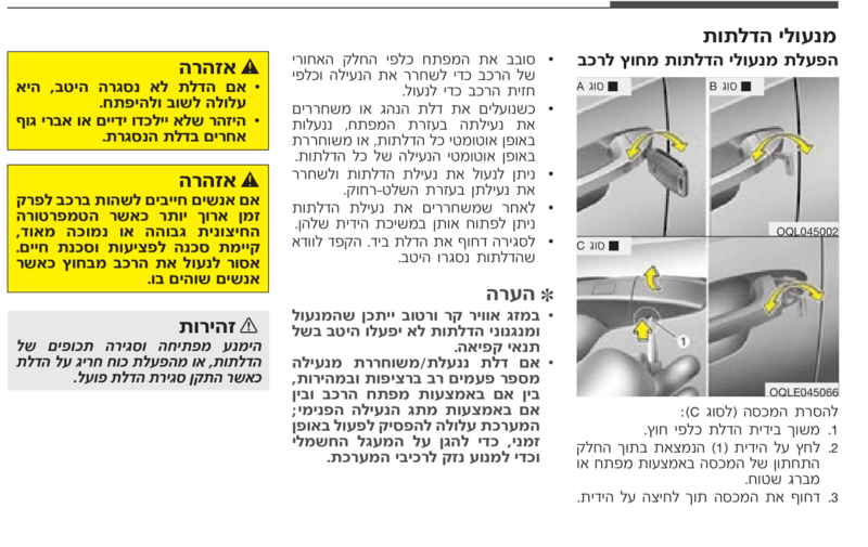

בספר רכב רשום שכך פותחים, וזה לא ברור כך כך. אבל שאני שם את המפתח זה מסתובב (כמו לפתוח כל מנעול) נראה די אינטואיטיבי אבל לא עושה כלום. אלה אם כן מישהו מכיר את הספורטז' ויודע להסביר איך לפתוח עם מפתח או לפרש מה מתכוונים במדריך. תודה

כן. אני מנסה לפתוח, זה מסתובב אבל הרכב נשאר נעול ולא נפתח - אלה אם יש עוד איזה "טריק" כדי שהדלת תפתח. חיבור כבלים יעזור בלי החלפה?
