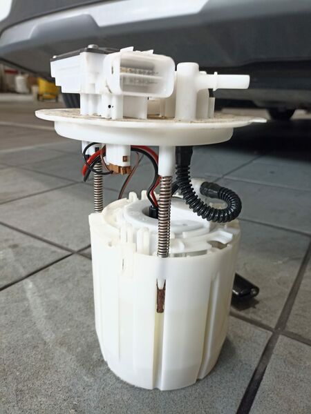

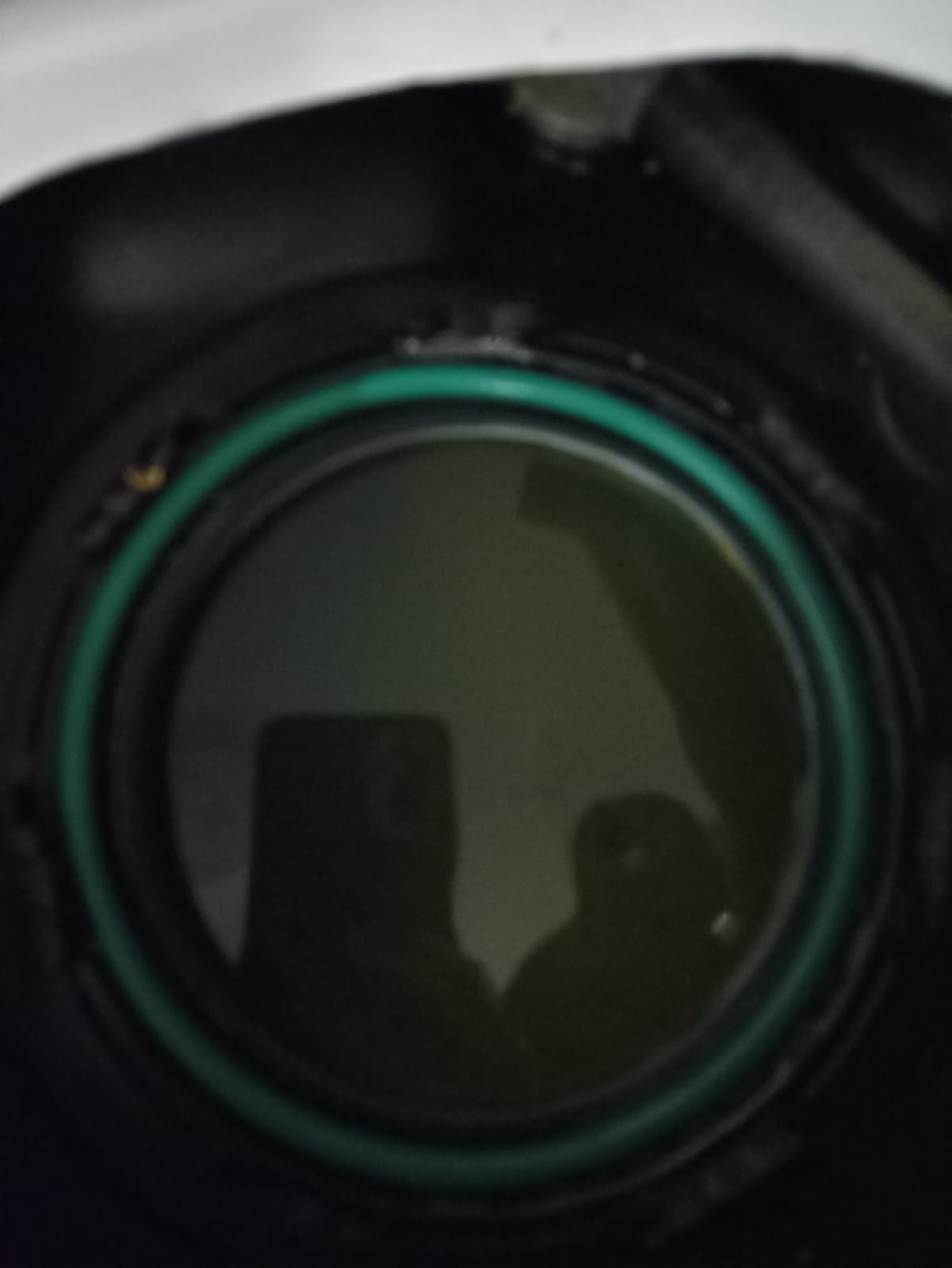

אהל'ן חברים, קראתי את התגובות שלכם בעיון רב ולמדתי מהן רבות!! עזרתם לי זה בטוח!!! בקיצור-> במוסך עשו ניקיון תא הדלק ע"י ריקון כל הדלק, אריזתו , ייבוש המיכל תא דלק, ניקיונו הוחלפה משאבת הדלק לחדשה+מצוף בוצע ריקון השמן שבמנוע+ פילטר שמן תוסף לדלק K44 PLATINUM (לגבי תוספי דלק, מסרטונים ביוטיוב הדעות חלוקות, כן טוב לא טוב, אבל הלכתי על זה) לא הוחלפו מצתים, לא הוחלפו מרססים, יצא לי הטיפול 4,600ש"ח (וזה כולל את הטיפול 10 א' ק"מ שעוד לא עשיתי, האוטו עבר כולה עד כה 8 א' ק"מ) בקיצור- תודה לכולם, אני מקווה שבכך העניין יסתיים, לגבי ההצעות האלה: אחריות יצרן לתיקון על חשבונם, לבדוק מול הביטוח, לתבוע תחנות הדלק, דיווח למשרד האנרגיה, לקחת דגימת דלק, להיוועץ בעו"ד, לא יכלתי להשקיע באלו את המשאבים הנדרשים וויתרתי על כל אלו, למרות שייתכן ודרכם עוד איכשהו הייתי יכול לקבל חלק מסויים. לגבי תחנות הדלק שבהן תדלקתי מאז רכישת הרכב כנראה והיו 4 כאלו הן באיזור הקריות/חיפה/נשר אינני נוקב בשמות שכן אינני יודע מי מהן רלוונטית ותידלוק אחד באילת. לא פייר יהיה לפרסם שמות כשאין לי באמת ידע מי מהן מוהל ומי לא, לרשום "חשד למהילה" לא פייר. בכל אופן לכרגע האוטו נוסע, אני כבר מעדיף אוטובוס, תודה -
שלום חברים, רכב קיה נירו היברידי עלה לכביש 10/2021. לפני כחודש וחצי נורת הדלק נדלקה ונשארה דולקת גם לאחר תידלוק מד הדלק- נתקע בבדיקה, נדגמה חלודה על הקפיץ של משאבת הדלק כמו גם כתמים בתחתית מיכל הדלק כתמים שחורים, אם כי לא גדולים, אפשרי לראותם חלקית בתמונה השחורה במוסך הניחו כי תודלק לי דלק מהול, כנראה במים, וזה הגורם לחלודה. קיבלתי הצעה אתמול לתיקון, אנא עזרתכם, מוכרת לכם תופעה שכזו של חלודה תוך פחות משנה? האם כל החלפים שנרשמו באמת דורשים החלפה? איך אפשרי לצמצם את ה 9500ש"ח האלו? כמובן שהמוסך מקצועי ורוצה למעני את הטוב ביותר ולהקטין נזקים ליתר החלקים ברכב בהמשך אבל כבד סכום תיקון כזה תוך פחות משנה על הרכב... צרפתי כמה שיותר תמונות שיכולתי, לעיונכם ועזרתכם... :-/
