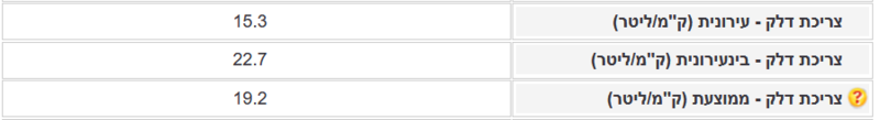

וואו מדהים לא הייתה לי על הרדאר בכלל! נראת לי אופציה טובה מאוד, היצרן מדווח עם דריכת דלק דמיונית לבנזין של 22 לליטר בבינעירוני. אין ספק שזו אופציה מצויינת גם עם צריכת דלק פחותה מזו. ההתלבטות נכון לעכשיו: 1.פיג'ו 308, שנה 2016, 45 אלף קילומטר, ~ 45 אלף ש"ח. 2.קיה סיד, שנה 2016, 140 אלף קילומטר, ~ 45 אלף ש"ח. 3. רנו מגאן(3), שנה 2016, 140 אלף קילומטר, 45 אלף ש"ח.
