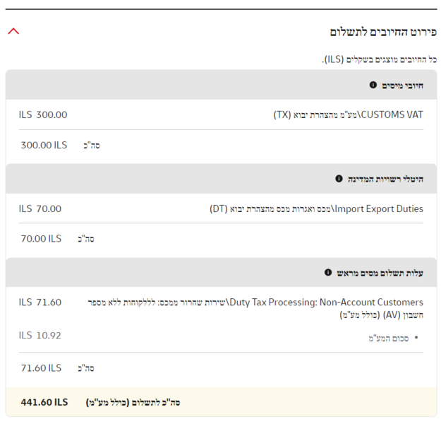

  1. לגבי מה ששאלתי איך אפשר לוודא את נכונות העמלות, עכשיו ראיתי שבאזור האישי הממשלתי, תחת "יבוא ויצוא" -> הצהרות -> הצהרות יבוא, אפשר לראות את הצהרת היבוא שהגישה חברת השילוח, עם פירוט מלא של העמלות והחישוב שלהן. מצורף צילום מסך, ובמקרה שלי זה אכן תואם למה ש-DHL דרשו (בצילום מסך בהודעה שציטטתי), ולמחיר המוצר. (אני לא יודע ממתי אפשר לראות את זה באזור האישי הממשלתי, ייתכן שרק לאחר התשלום של האגרות, אבל זה עדיין עוזר לוודא שמה ששולם באמת נדרש)

  3. מעדכן שהחלק בדרך לארץ, וקיבלתי דרישת תשלום מ-DHL, מצורף צילום מסך. האם אפשר לסמוך עליהם שמה שהם דורשים באמת צריך לשלם? האם יש דרך להפחית את העמלות? ומה זה התשלום על שירות שחרור ממכס, האם יש אפשרות לעשות את זה לבד? או שלא כדאי כי זה יעכב את קבלת המשלוח או שבכל מקרה זה יעלה סכום דומה? זה פשוט פעם ראשונה שהזמנתי חלק לרכב מחו"ל ואני לא מכיר את התהליך. תודה לעונים

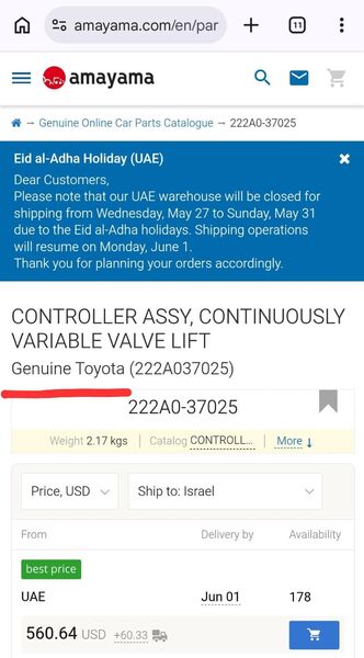

  5. כן, החלק מקורי של טויוטה, הנה הקישור: https://www.amayama.com/en/part/toyota/222a037025 ומצורף גם צילום מסך.

  7. שלום חברים, אשמח לעזרתכם, יש ברשותי טויוטה ורסו 2017, ולאחרונה קפצה לי מספר פעמים תקלה P2647, ולדברי המוסכניק שלי, צריך להחליף חלק שנקרא "יחידת הפעלה למערכת תזמון שסתומים", שהמק"ט שלו הוא 222A037025. כזה חלק חדש מקורי בארץ עולה כ-6500 ש"ח, אז הזמנתי מהאתר amayama חלק מקורי חדש בעלות של 560 דולר + 110 דולר משלוח באמצעות DHL. ראיתי כאן בשרשור שצריך להגיש בקשה ליבוא אישי, אשמח להסבר איך מגישים את הבקשה, ואם אפשר גם הסבר כללי, מה יהיה התהליך לשחרור מהמכס, האם צריך אישור מעבדה או לא, ואם כן איך מוציאים אישור כזה. תודה לעונים
