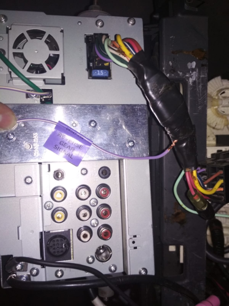

  3. טוב אז עכשיו אני מנסה להתקין אצלי ברכב, אבל משום מה משהו לא עובד. איך אדע לאן בדיוק מתחבר הכבל ARC למערכת מולטימדיה (מצרף תמונה שלה). כמו כן, איך אוכל לדעת אם באמת חסר מתח?
  4. קניתי מצלמת רוורס מאיביי והתחלתי לנסות להתקין אותה בעצמי, לפי מידע שקיבלתי משרשורים קודמים כאן וסרטונים מיוטיוב. עשיתי הכל כמו שצריך אבל זה לא עובד... חיברתי את המצלמהלתאורת רוורס כמו שצריך, ובמערכת מולטימדיה עצמה את הכבל האדום הקצר לחוט שיוצא מהמערכת שכתוב עליו reverse gear signal ואת הכבל RCA לחור הצהוב שבמערכת (ניסיתי גם היכן שכתוב video in וגם היכן שכתוב video out). אני מנסה להבין למה זה לא עובד... המערכת עצמה די ישנה (JVC מלפני עשור לפחות) אולי אין בה חור מתאים? כי בסרטון הזה בדקה 4.00 הוא מכניס את הכבל RCA לחור אחר, לא video in ולא video out. אצלי אין חור אחר, אולי זה קשור? אבל כן יוצא כבל סגול שכתוב עליו רוורס... אולי בכלל חסר מתח וצריך להוסיף? בקיצור, אשמח מאד לקבל עזרה, כי אני די תקוע... מצרף תמונות של המערכת מאחורה. תודה רבה!
