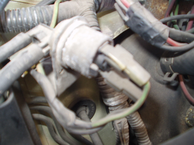

  13. אולי מישהו בכל זאת יוכל לעזור לי עם התמונה ה3
  14. מישהו יכול להגיד לי איפה הממיר הקטליטי בגסטי יושב?

  20. אבל לי יש 1200 ואתה יודע כתבתה לבד !אני יכול לפרק ולהעיף את זה? כי זה כן מתחבר לאנשהו מלמטה בכבל שחור

  24. בבקשה תעזרו לי לזהות את החלקים האלה ואם אפשר גם הסבר על תפקידם תודה בתמונה האחרונה הכוונה לא לקונס אוויר אלה ל "פלג" הזה שבולט ממנו
