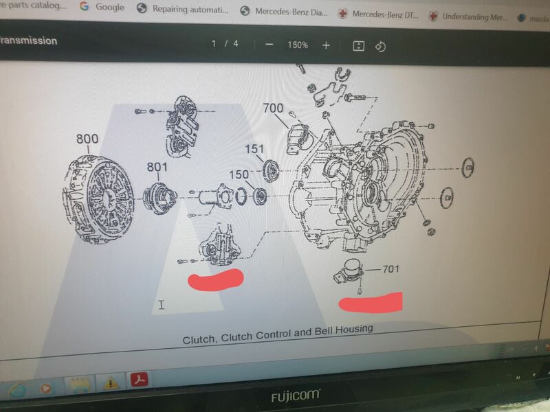

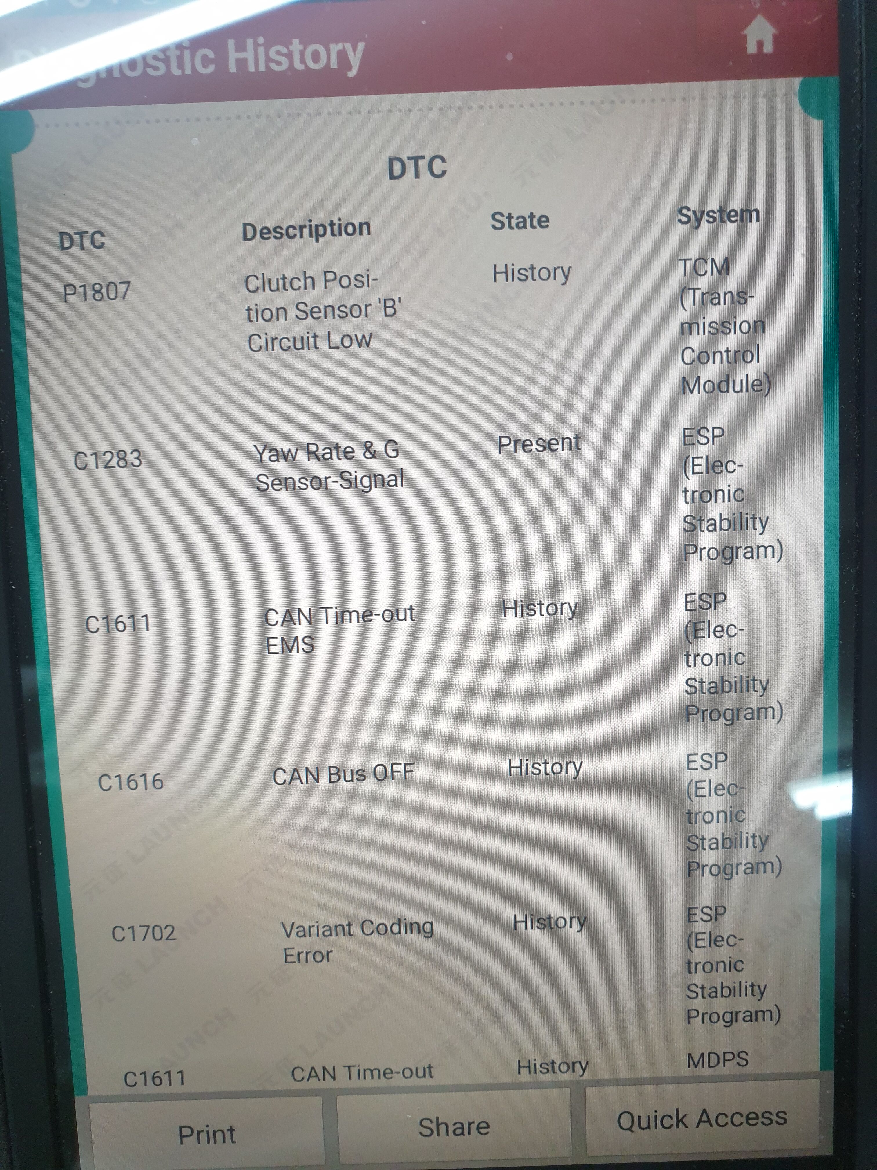

שלום, כבר פתחתי שרשור בנושא אך לא היה פתרון.. הרכב של אבא שלי לא נכנס לרוורס לפעמים, קשה להגדיר מתי זה יכול לבוא פתאום וזה יכול לא לבוא במשך תקופה, הבעיה היא שאבא שלי רוצה להיפטר מהרכב הזה ואנחנו לא רוצים למכור אותו עם בעיה בגיר. מה שהשתנה הוא שהלכתי לחבר שמבין קצת בגירים אך לא רוצה להתעסק עם זה.. הגיר הוא גיר רובוטי 6 הילוכים (דגם:d6gf1) לגיר יש שני קלאצ׳ים לטענת החבר שחיבר מחשב לרכב הבעיה היא בגיר מס׳ 2 שאחראי בין היתר על רוורס הוא חושב שהבעיה או בחשמל שמניע את הקלאץ׳ או במזלג שמחבר אותו (משהו בסגנון מצורף תמונה לא כ״כ הבנתי) שאלתי היא אם למישהו יש יד ורגל בגיר הזה? למי פונים לתקן את זה בלי להשקיע יותר מידי כסף שכבר לא כדאי? תודה רבה לעוזרים! מצורפות תמונות של התקלה במחשב ושל הציור של הגיר (מימין זה החשמל שמניע את הקלאץ׳ ומשמאל המזלג)
מופיע אבל מרגיש בניוטרל כשלוחצים על הגז
למישהו יש רעיון מה קורה לגיר הזה? אנחנו רוצים למכור את הרכב ומעדיפים לטפל בתקלה הזאת לפני..
