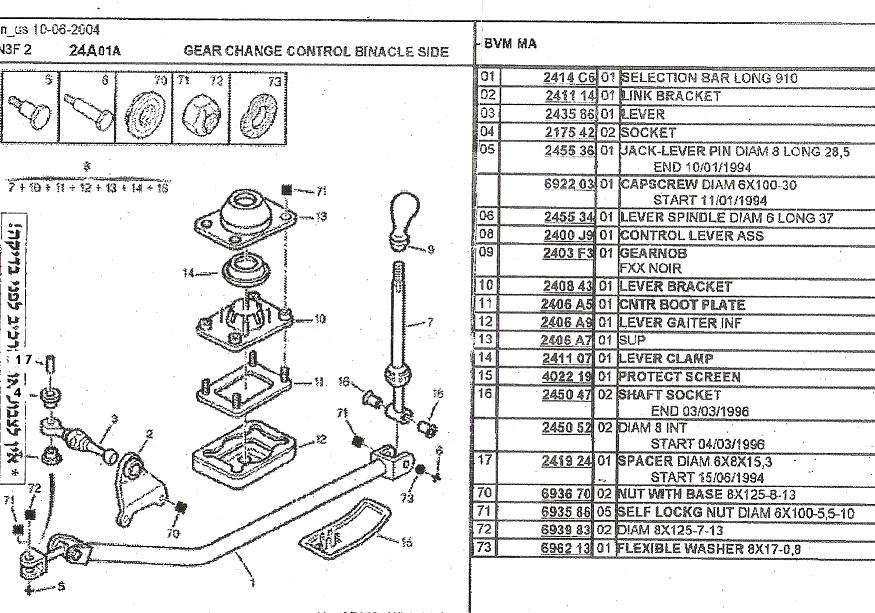

  3. צרפתי תמונה שהשגתי מחנות החלפים שיהיה פשוט יותר הבעיה היא שידית ההילוכים נוטה לשמאל בניוטרל ומחליקה בשני אז חשבתי שאולי אחת הגומיות-בוקסות סיימה את חייה ומתפוררת כך שהיא לא עושה את תפקידה והחלק שהתפורר לא נותן את המשענת ולא דוחף עד הסוף רק שאני לא יודע בדיוק איזה חלק התבלה ומה להחליף אני ממש מודה לכל מי שמוכן או אם יש לו טיפ איזושהי בדיקה לבדוק את תקינות הבוקסות במפרקים

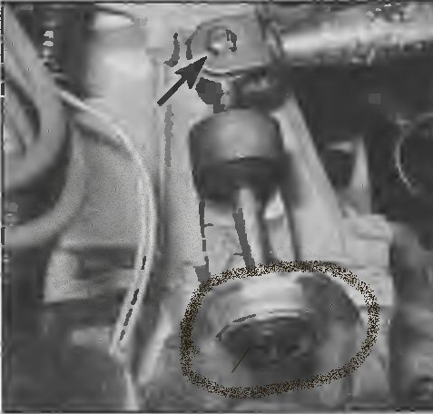

  11. הצלחתי להשיג תמונה סליחה על האיכות החץ זה איפה שהברגים שאני מניח שצריך לשחרר נראה לי שאיפה שמוקף בעיגול זה הגומייה אני צודק?

  14. בגלל שידית ההילוכים צמודה שמאלה ומחליקה בשני הגעתי למסקנה שהגומייה בקצה של המפרק כבר מתפוררת ואני מתכוון להחליף זה בנוי בצורה כזאת שמידית ההילוכים יוצא מוט ארוך שמתחבר למפרק קצר בגודל 7 ס"מ שמתחבר לחלק קטן שיוצא מהגיר ששמה לדעתי הגומייה השאלה שלי זה מה השם של הגומייה שאני ידע מה להזמין ואיך מפרקים ומרכיבים את הגומייה

  19. אז אם זו בעיית מגעים להחליף ידית. יש איזה דגשים מסויימים להחליף ידית? אני לא מומחה גדול אבל יש לי ידיים טובות וכבר הצצתי בפנים זה לא נראה מסובך ובכל מקרה אני רוצה קצת להשתפשף ולהתחיל מאיפשהו
