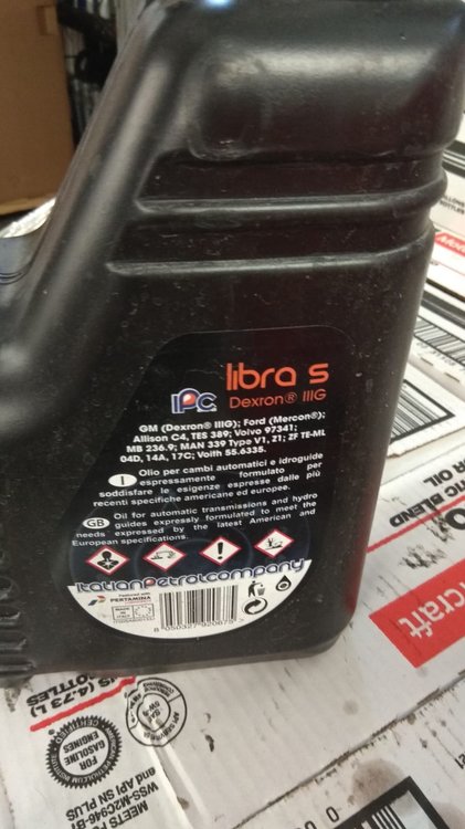

  2. עכשיו ראיתי שבספר הרכב כתוב "או דומה (למשל DEXRON II)" השאלה היא כזאת, אני הולך להוסיף על נוזל קיים, האם יכולה להתהוות בעיה במידה ונמצא נוזל אחר במערכת ההיגוי? בנוסף ברגע שאני מוסיף את השמן הנ"ל, במידה וייאמר לי כאן שזה בסדר, איפה אני אמור לחפש נזילות? תודה מראש
  3. זה מה שהביאו לי במוסך מורשה.. אך לא כתוב את התקנים הנדרשים על הבקבוק.
