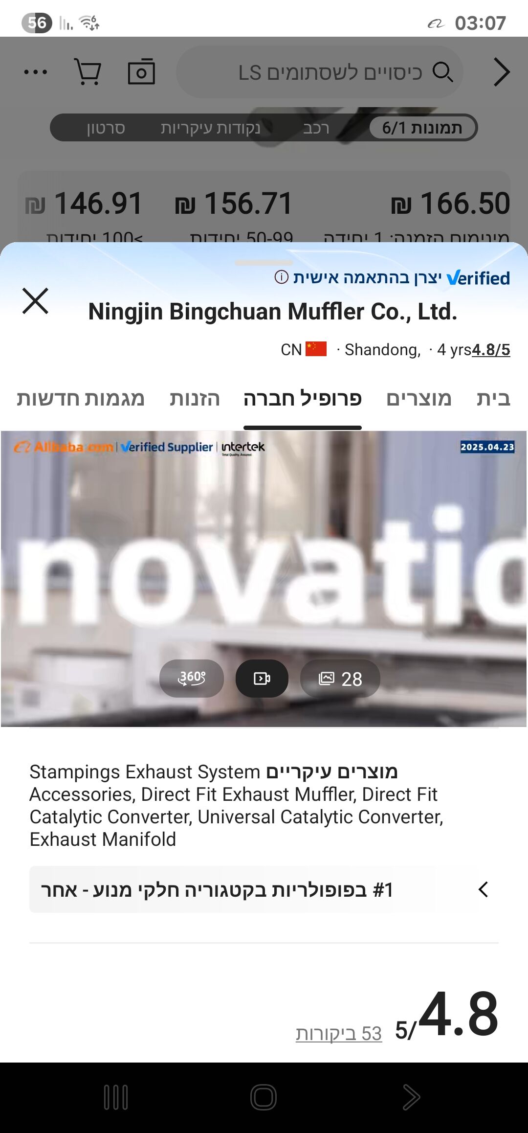

  2. מצרף את המוכר שקניתי ממנו. ביקורות טובות בסה"כ אני פחות דואג לגבי החזר כספי. הבעיה זה הזמן והתסכול בעיקר. אני נוטה להאמין שזה הממיר אבל הייתי רוצה לדעת אם יש אופציה לוודא ב100% שזה רוב הבעיה.

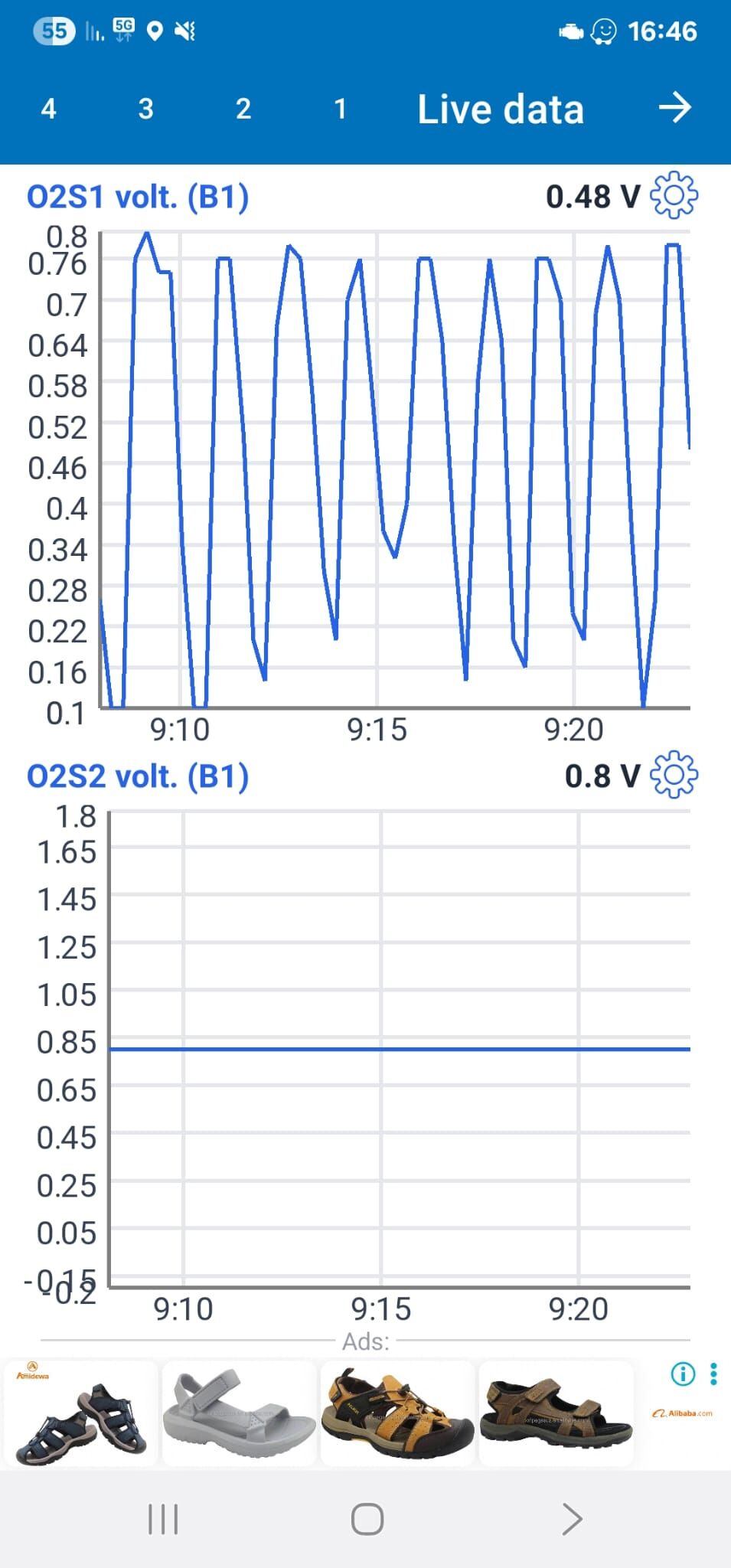

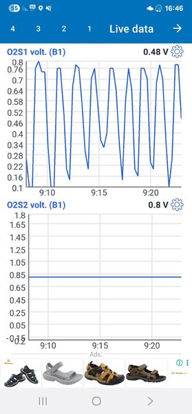

  3. שלום, ברשותי מיטובישי האוטלנדר 2015. הגעתי לעשות טסט ונכשלתי על זיהום אוויר בסל"ד גבוהה על 0.69% כאשר המקסימום הוא 0.3% בדקתי עם הסורק OBD שלי, וראיתי שהupstream (לפני הממיר) נראה שעובד כמו שצריך (מחליף בין ~0.1V ל0.9V בזמן סל"ד גבוהה קבוע) ולעומתו הdownstream מעתיק אותו. מזה וקצת בדיקה בגוגל הנחתי שהממיר גמור (הגיוני, הרכב עם 400+ אלף קילומטראז עם ממיר מקורי) הזמנתי ממיר ורגש חדש מאליבאבא והתקנתי.. חיממתי את הממיר החדש, נסעתי קצת, ועשיתי בדיקה עם הסורק שוב והתוצאה נראית מושלמת (מצורף תמונה). המתח יציב מאוד. בגישה אופטימית זאת חיממתי את המנוע והגעתי לטסט. כמובן שהיה תור של השמחות אז בערך חצי שעה שהרכב היה רק בסלד סרק עם מזגן דלוק. הגעתי לבדיקה ונכשלתי רק שהפעם הCO היה 3.85, לעומת 0.69 פעם קודמת. אין לי מושג למה זה קורה. יש למישהו רעיון? בנוסף, אשמח אם מישהו מכיר מוסך \ אדם כלשהו עם ידע רב בנושא שיודע לאבחן ולתקן. תודה.
