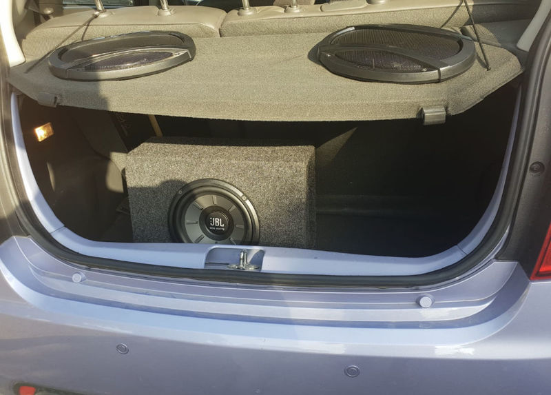

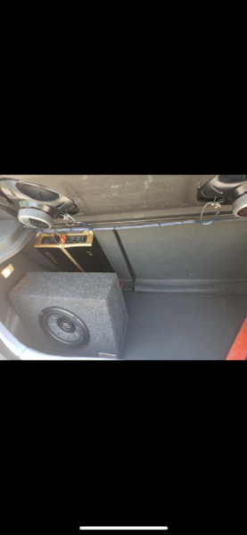

  8. לבצע לחיתוך למגש לרמקולים יראה באופן הבא (אל תתיחסי למגבר והסאבוופר) תמונה מעל ותמונה מתחת אכן צריך לבדוק כמה המגש שלך חזק כי הם כבדים עוד אופציה אם אתה לא רוצה לבצע חיתוך במגש מטעמי מחוסר איחסון עקב התקנת הרמקולים שהם בולטים למטה אפשר להתקין ההגבה או להשים אותם בתוך קופסאות יעודיות לרמקולים 6x9 והם ישבו על המגש. לא חיתוך
