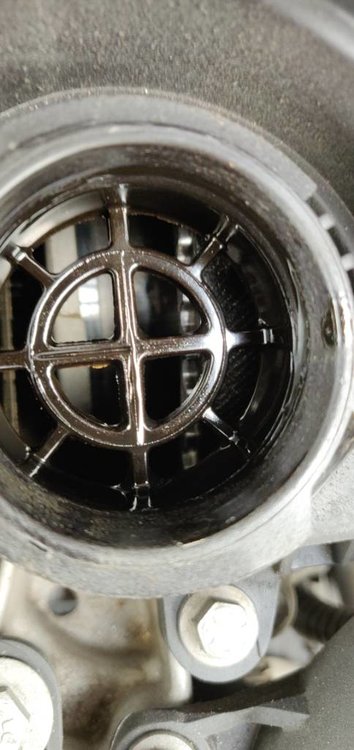

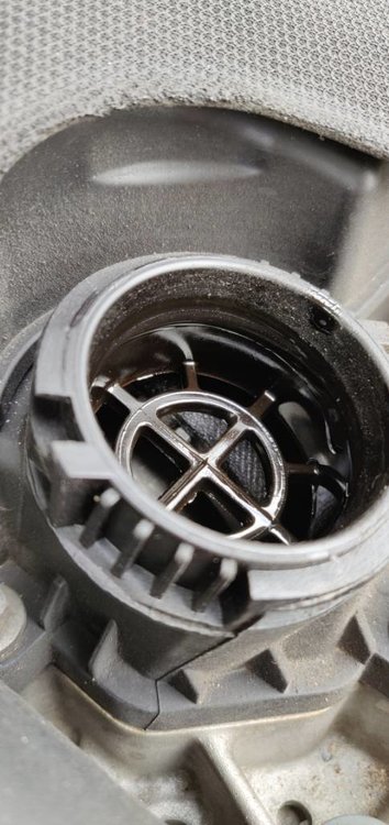

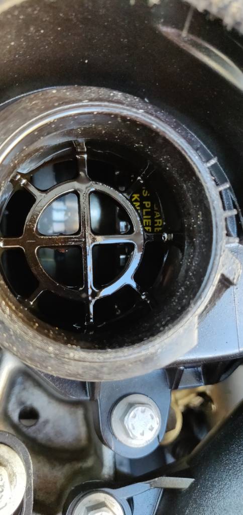

  3. גם זה לא יעזור.. מה שניתן להסיק הוא אחד משניים: או שהרצועה המקורית מתחילה חלקה, כמו החדשה, ומתקלפת וכך מגיעה למצב המחוספס שרואים אצלי ואצל אחרים פה בתמונות. או שהרצועה החדשה שהוחלפה הינה רביזיה חדשה ושונה מהמקורית. המוסך והיבואן לא יודעים על מה מדובר... Sent from my ONEPLUS A6003 using Tapatalk
  4. רצועה חדשה שהותקנה אתמול מול רצועה על 308 מודל 2016 32,000 ק"מ Sent from my ONEPLUS A6003 using Tapatalk
  5. שלום, כמו בכותרת. מה נוזל הקירור המומלץ ע"י היצרן? המלצות נוספות? תודה Sent from my ONEPLUS A6003 using Tapatalk
  6. תגובה מוזרה. לא חייבים? כשלקוח שואל פשוטה, האם מדובר במקט שונה, לא לענות או לשקר שאתה לא יודע זה לא לעניין. מדובר בסוד מקצועי? אין שום סיבה להסתיר Sent from my ONEPLUS A6003 using Tapatalk
  7. דרך אגב תמונה של הרצועה שלי 308 הצ'בק מודל 2016. 32,000 ק"מ Sent from my ONEPLUS A6003 using Tapatalk
  8. 308 הצ'בק מודל 2015 45,000 ק"מ של אבא שלי. עברה טיפול שלישי לפני 5000 ק"מ. לפני יומיים נדלקה נורת service ו check engine. מוסך מרכזי, בדיקה... התפוררה רצועת הטיימינג וסתמה מעברי שמן. הוחלפו רצועה ומשאבת וואקום שמן, שטיפת שמן למנוע. מומן ב good will ע"י היבואן. על הדרך היתה גם בעיה בשסתומים (לא ברור עם קשור) שימו לב לטיפול - הוחלפו הפקדים בין שסתומי היניקה לשסתומי הפליטה כדי לחסוך החלפת פקדים... בשיחה שניהלתי מול נציג השירות ובעל המוסך לא מכירים בעיה גורפת ברצועת הטיימינג.. קורה. אמרתי שגם לי יש 308 מודל 2016 ושאלתי האם יש טעם לבוא להחלפה מונעת? ענו שלא. שאלתי האם מדובר ברצועה חדשה? מקט חדש? ענו שלא יודעים... מקצוענים Sent from my ONEPLUS A6003 using Tapatalk
