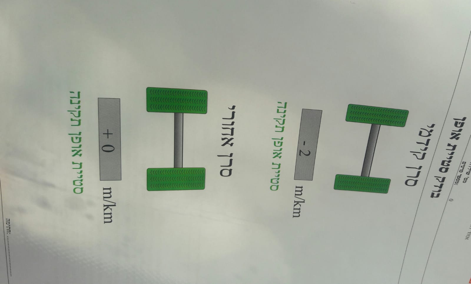

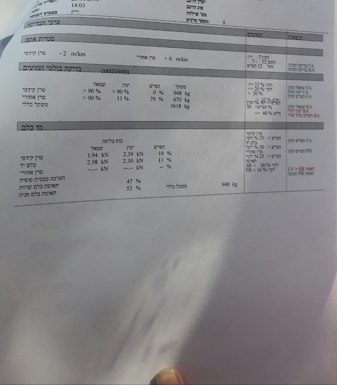

  4. התייעצנו עם המוסכניק לגבי הבדיקה בנוסף הבודק ישב איתנו והסביר לנו את הבדיקה אמר לנו שיש נזילה או במנוע או בגיר אחד מביניהם שזה שההגה לא מתיישר קשור לזה שאין מצבר ועוד כמה דברים כאלה כלומר מתוך כל מההשיצא בבדיקה הוא אמר על כמה דברים שהם באמת דורשים טיפול וכמה שלא. עם המידע הזה התקשרנו למוסכניק שלנו וקיבלנו את עצתו. לגבי התחזוקה מול המחיר וכו- החישוב שלנו היה שכרגע יש לנו סכום לא גבוה להשקיע ברכב ועדיף לנו להשקיע סכום כלשהו בתחזוקה שעדיין לא יגיע לעלות נניח של ורסו שגם אי אפשר לזוז בה.

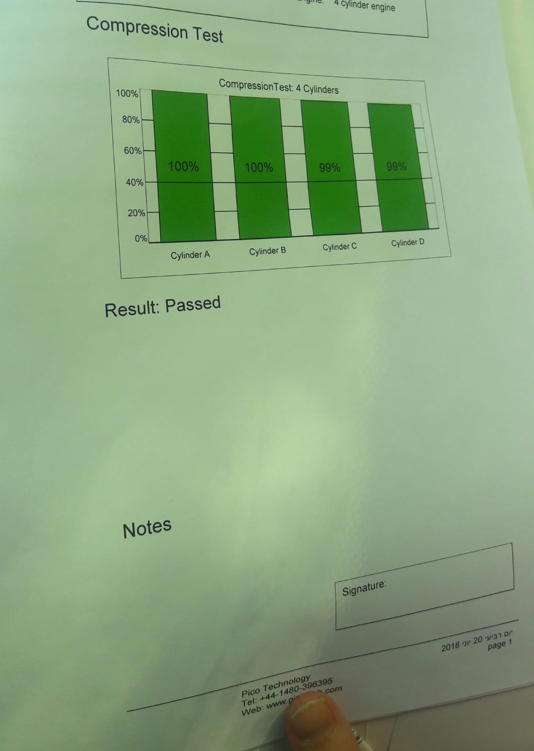

  9. הבודק אמר לנו בעל פה שהשלדה תקינה והגיר והמנוע. כלומר יש לו נזילה קלה אבל הצילינדרים והכל עובדים טוב. הוא עבר איתנו על הבדיקה ואחר קראנו בהערות משהו לא ברור שהוא לא הזכיר בע"פ. בכללית המוכר לא עשה עלינו רושם של סוחר מקצועי (כי הוא לא עשה את זה במקצועיות בכלל אם כן..), אבל כן של מישהו שעוסק לפחות מהצד בסוג של תיווך ומכירת מכוניות.

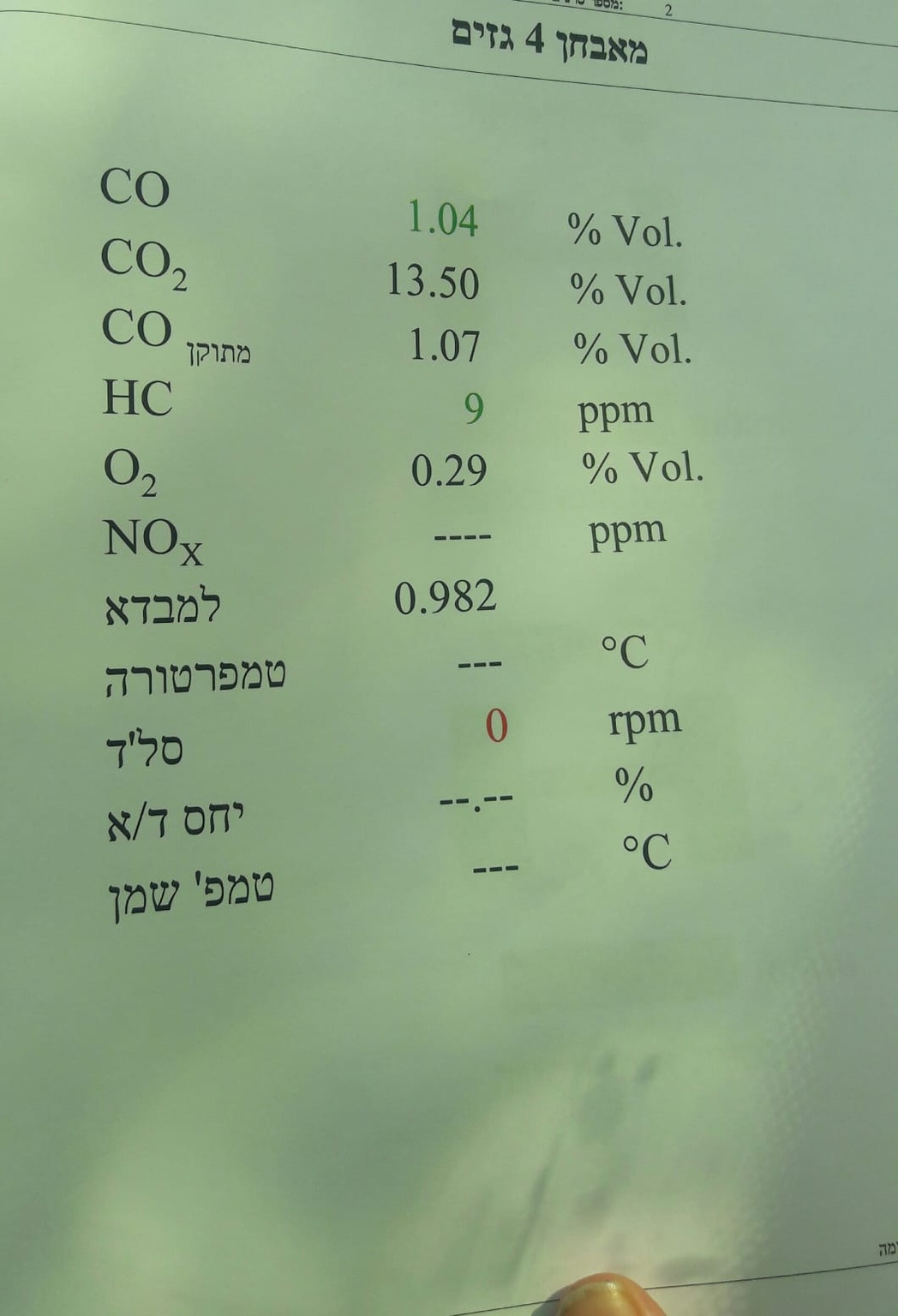

  13. קנינו רכב פג'ו 5008 2011. הרכב היה דרוש יישור קו וטסט ולכן נמכר במחיר נמוך יחסית. אנחנו קנינו דווקא אותו כי היינו צריכים רכב גדול והתקציב שלנו היה מאד מוגבל. לקחנו בחשבון שנשקיע עוד כמה אלפים בתיקון, אך בגלל שאנחנו מגלים עוד ועוד בעיות אנחנו מתלבטים האם אנחנו צריכים לצאת מהביצה בזמן ולהיפטר ממנו, או לחילופין להשקיע עוד קצת ולקוות שיהיה בסדר... חלק מההתלבטות שלנו היא בגלל שאנחנו מתחילים לחשוד שמי שמכר לנו אותו רימה אותנו. את הרכב לקחנו לבדיקה במכון שלאחר מעשה המוסכניק החדש שלנו סיפר שרימו אותו בו.. הבודק אמר לנו את המצב כפי שהוא רואה אותו- גיר שילדה ומנוע נקיים (אחר כך ראינו הערה לא ברורה לגבי קורה כלשהיא בשילדה). אנחנו התקשרנו למוסכניק שלנו ובהתאם לעצתו כן קנינו את הרכב. הבעיות שהיו ברכב ועלו בבדיקה הם: שמשה סדוקה שני בולמים אחוריים גמורים צמיגים דרושים החלפה נזילה או מהמנוע או מהגיר בהקשר לזה דלקה מנורת אזהרה למנוע. החלפנו שמשה, לקחנו את הרכב למוסך. המוסכניק תיקן את הנזילה והחליף איזה אטמים ואמר לנו שהראש מנוע עבר שיפוץ בנוסף הוא אמר שהטורבו חלש בגלל צינור כלשהו שצריך להחליף. כמו כן ראינו לאחר מכן שגם הרדיאטור סדוק ויש איבוד מהיר של מים (לא נאמר לנו בבדיקה..) בבדיקה גם הזיהום אויר היה גבוה. המליצו לנו לשים תוסף בתקווה שזה יעבור וזה לא ממיר קטליטי כרגע הרכב עדיין בלי טסט, עוד לא החלפנו צינור לטורבו, עוד לא החלפנו צמיגים, לא טיפלנו ברדיאטור. הרכב נוסע נחמד אבל לפעמים נתקע בפתיחות. אפשר לתת גז והוא לא זז כמה שניות ארוכות עד שהוא מתאפס.. ראינו בדיעבד שיש איזה שיפוץ גם בטמבון. הוא לוקח כרגע 1 ל6 שזה יותר ממה שאמרו לנו וגם מבאס.. בקיצור אנחנו די מתלבטים האם לשים עליו עוד כסף או להגיד ששמנו מספיק ולחפש רכב אחר.. (כל תיקון לקח כמה פעמים, הרכב נכנס ויצא במוסך) אני חייבת לציין שאם נשקיע ברשימה הזאת ונחליף זה עדיין לא יגיע למחיר מחירון של הרכב וגם לא למחיר שבו בד"כ מוכרים אותו, אבל בגלל שיש לנו חשש מעוד הפתעות שנגלה ומכך שרימו אותנו אנחנו חוששים... נשמח לשמוע את דעתכם.. ועוד שאלה קטנה לסיום- היה כתוב בבדיקה הערה שצריך לוודא את הקילומטראז' ע"י עיון בספר רכב.. אין לרכב ספר כזה.. יש עוד דרך לוודא שהקילומטראז' שכתוב אכן הקילומטראז' האמיתי?
