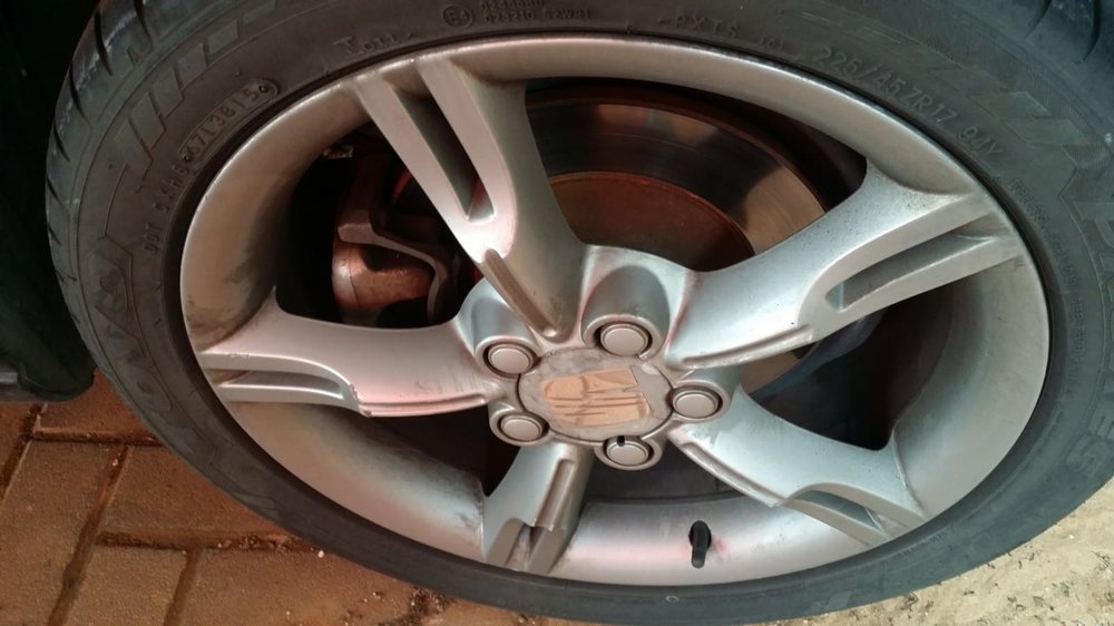

  16. יש דרך וחומר שאני יכול להשתמש ולהסיר את החלודה מהדיסקיות בגלגלים האחוריים? אשמח לדעת מחירים ואיפה אפשר לקנות במרכז. מצרף תמונה. לאון 2008 תודה

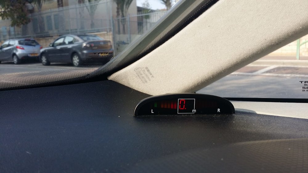

  17. אשמח לעזרה, 1. אין צליל מהחשיינים. 2. הצד השמאלי קבוע על "אפס" ולא עובד. יש דרך/בדיקות שאני יכול לעשות ולנסות לתקן לבד? בדקתי אם החיישנים מאחורה מאובקים או סתומים והם נקיים. אם לא, אשמח להמלצה למקום (באזור המרכז) שיוכל לתקן. אם לא ניתן לתקן- כמה יעלה להחליף כולל עבודה? לאון 2008 תודה

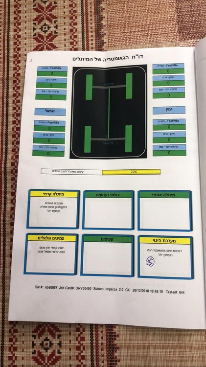

  22. צהריים טובים חברים צירפתי תמונות של בדיקת רכב מהיום. מדובר על סובארו B3 סדאן שנת 2010. חשוב לי לדעת האם הבדיקה טובה ביחס לשנה של האוטו, ולהבין מהבדיקה מה "כיסוי תחת" של קומפיוטסט ומה צריך לקחת בחשבון ובאמת לתקן (אם מישהו יודע מחירים- אשמח לקבל אומדן). תודה רבה מראש
