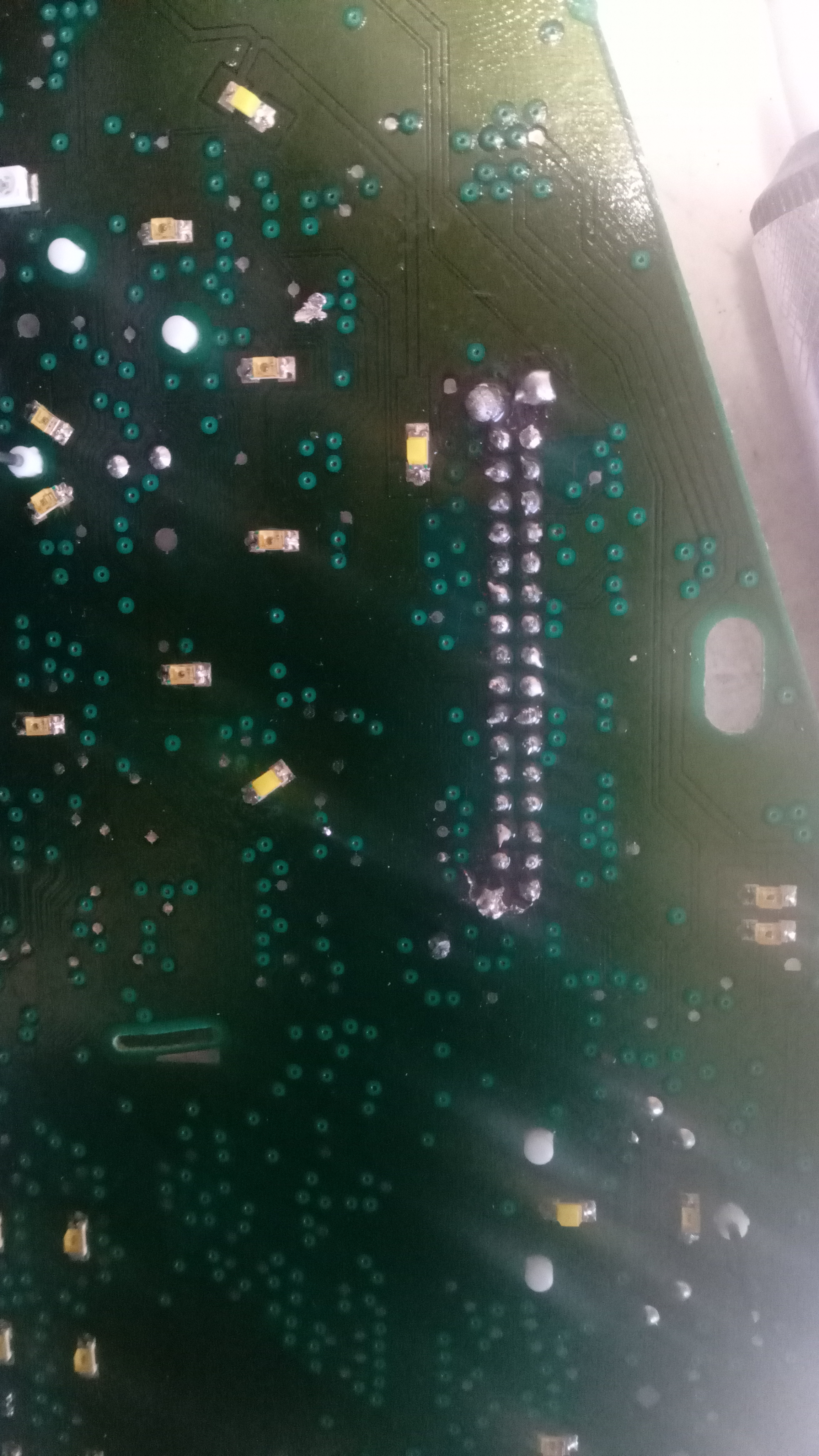

קניתי פורד פוקוס 2009 לפני כשבועיים פתאום התחילו לקפוץ לי הודעות מוזרות הפכתי את האינטרנט לדעת ממה נובעת התקלה עד שמצאתי סרטון על הלחמת לוח שעונים שהוא הפתרון לשנים של הרכב הזה. לא חשבתי יותר מדי והלחמתי את הלוח כמעט אותו הדבר רק שההלחמה היתה יותר מדי טובה, ששרפתי את הלוח. בסוף הייתי צריך לקנות סט התנעה 1100₪ לפרק את הכספת לחפש מברג מיוחד לכספת. עבודה של חמורים מה שיצא הוא: קיבלתי את הרכב עם 158,000 קמ עכשיו אני עם 220,000 קמ הרכב חזר לחיים אבל עכשיו הקילומטרז' גבוה והכיס בוכה. -

אם הצלחת אתה תותח כי זה ממש לא קל, כמו שמראים בסרטונים. כן 2 אמרו לי 250 אחד אמר 300 ואחד 350 וזה יותר שווה מסכום של 1000+ אם אתה לא יודע לפרק מחשב להרכיב את הסוויץ והלוח שעונים אתה יכול גם להגיע לסכום של 3000 המזל שבפירוק וההרכבה אני מבין. אז שילמתי רק על הערכה 1100 בשביל זה אני אופטימי ! -

כעת הרכב מניע ונוסע בלי ההודעות שהיו כנראה שזה באמת היה קשור להלחמות בלוח. אבל אם אני/אתה צריך להלחים את הלוח, עדיף לא לנסות ולתת את הלוח למכון ספידומטר או מחוונים עלות של 300 שקל ואתה יוצא בראש שקט ולא לנסות בבית כמוני הרבה יותר בטוח הכספת של המחשב היה החלק הכי קשה בפירוק כי בסוף הייתי צריך לקנות סט קומפלט והכי מעצבן שאף אחד לא רצה לתקן במה שנגעתי! הייתי ב4 מכוני מחוונים וחשמלאים של לוחות שעונים אף אחד לא רצה לנגוע. -

לאחר שריפת הלוח בהלחמה ביתית עדיף לקחת למכון ספידומטר או מחוונים בכל עיר ולוקחים על זה בין 300-ל 350 בלחץ אני למדתי את הלקח להבא לא אגע והקשיב לשטויות חומרת הנזק נעמדת עליי על 1100₪ אם לא היה לי דיסק לחתוך את הכספת של המחשב הייתי מגיע ליותר. -

אי אפשר לדייק אפילו עם הנוזל כמו וזלין ההלחמה עברה בהצלחה רק שבהצלחה עפו פסי נחושת דקים בצידו הימני של הלוח מחר אחפש לוח עם בקר הנעה ואמבולייזר כך אמרו לי בחלקי חילוף ואחר כך לקודד את המפתחות במחשבה שניה לא הייתי צריך לנגוע אבל בגלל שהסתקרנתי אכלתי אותה חזק אבל ככה לומדים אז אקח זאת כלקח. היי אייל האם ניתן לנתק איזה פיוז. ולהתניע את הרכב ולנסוע איתו ללא לוח השעונים הזה??? -

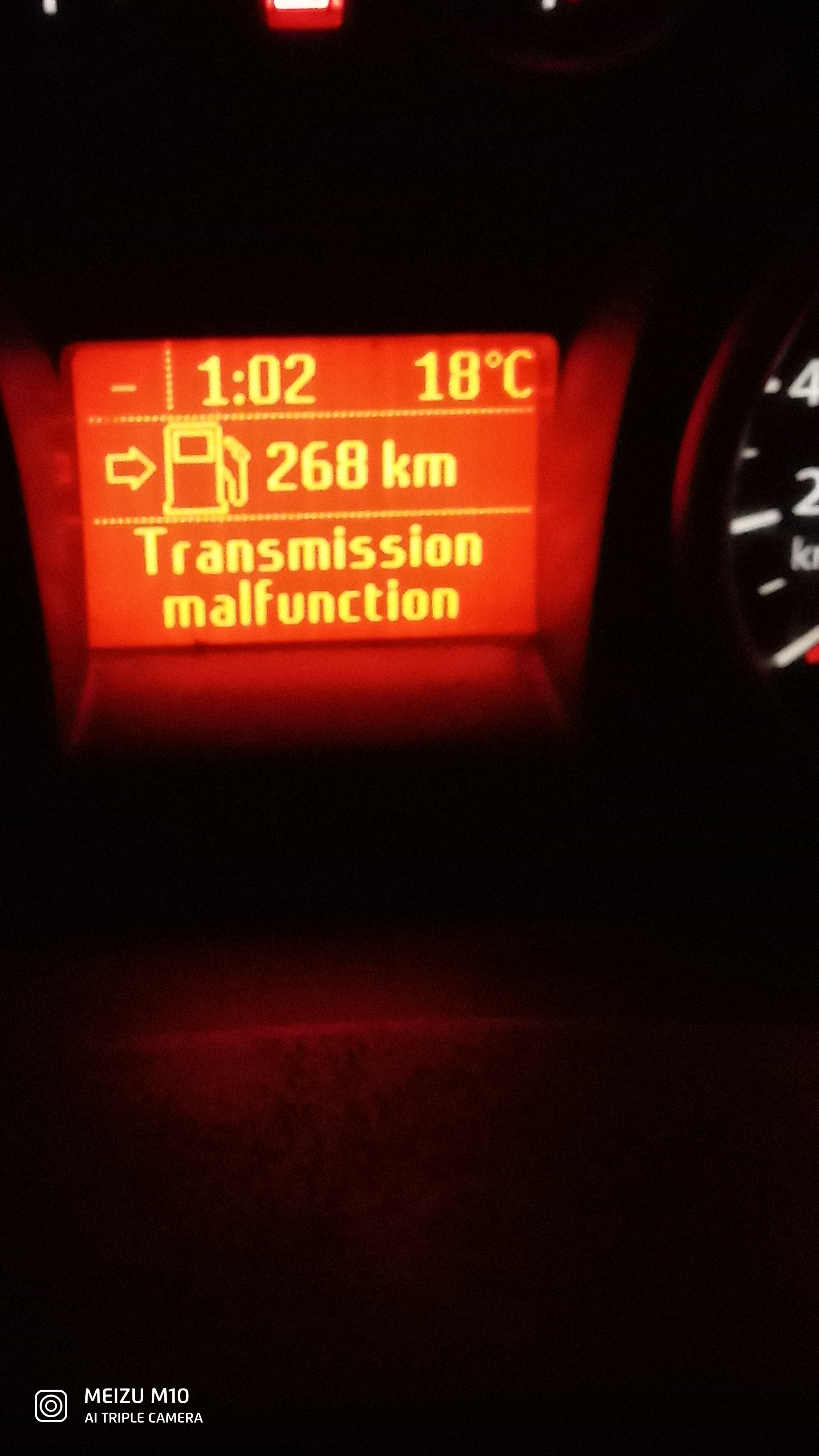

על הבוקר חזרו התקלות שוב רק התנעתי את הרכב בבוקר איזה מעצבן זה 5-6 פעמים עד שהתניע הרכב פתאום הוא מראה לי את ה ESP כאילו רכב מחליק -

תודה רבה לך ולכול מי שפה על מתן העזרה. לאחר שאיפסו במוסך את התקלות אמרו לי אם תצא תקלה תבוא מחר עד עכשיו ערכתי בדיקה ונסעתי איתו הרבה קילומטרים. ופתאום שום תקלה לא יצאה כיביתי הדלקתי 10 פעמים את הרכב שום דבר. אם ייצאו התקלות שוב! נראה לי שאעשה את הללחמה הזאת. כי זה נראה הכי הגיוני, הגיר במצב מצויין גם מצב ידני וגם מצב אוטומט והמנוע קטלני. -

פשוט כי יצאו לי לפני, מודעות אחרות. לאחר שעשו לי סריקה במחשב אמרו לי לחזור מחר אני לא מבין מה נתוני המחשב אומרים. תוכל להסביר לי? אם רשום שם גיר כן -
