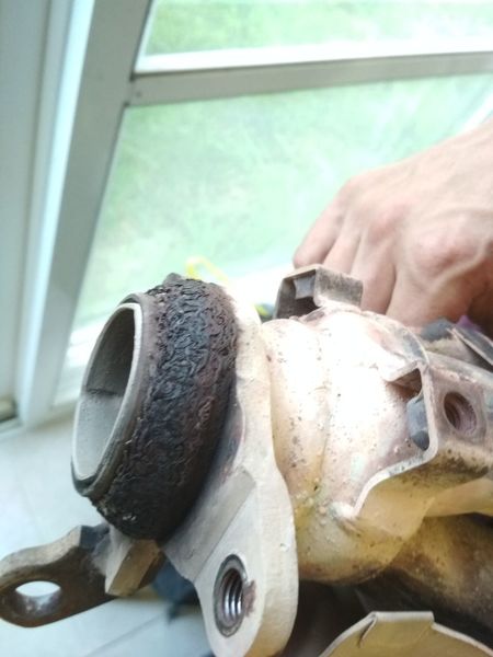

  8. אהלן, בבדיקה שעשיתי אחרי רעש חריג מהאגזוז , גיליתי בריחה בחיבור בין הסעפת לאגזוז, יש שם סוג של אטם, השאלה האם אפשר להחליף את האטם הזה? איפה משיגים אם כן? והאם מישהו מכיר אולי דרך לאטום את זה עם אפוקסי , או איזה חומר לאטימת בריחות באגזוז... אם לא אני פשוט יחליף את כל הסעפת, מפירוקיה.... קורולה 2001
