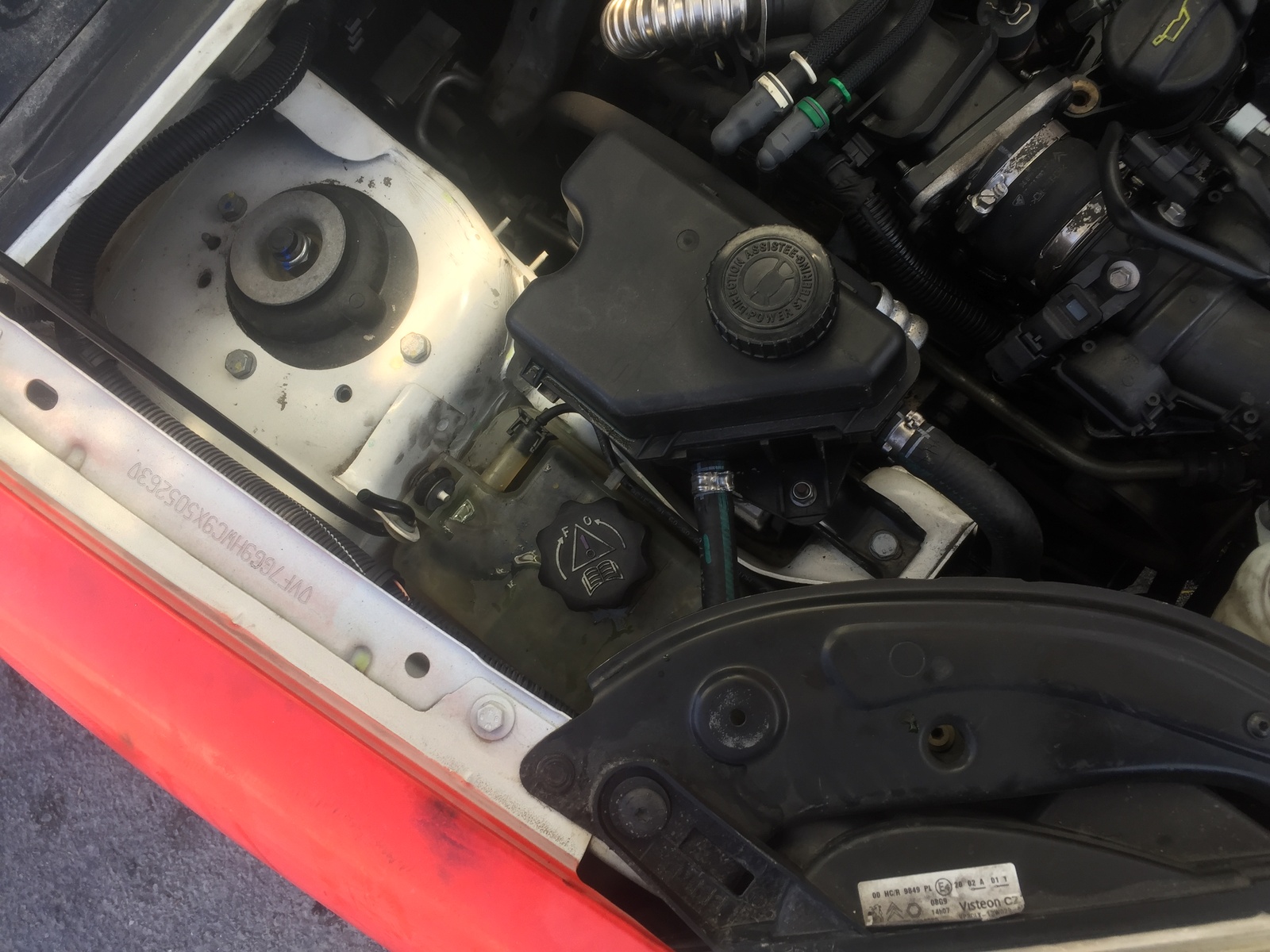

היי מדובר בסיטראון ברלינגו 1.6 טורבו דיזל. החלפתי נוזל קירור ואני רוצה לוודא שלא עשיתי איזו טעות חמורה. בהתחלה. פתחתי את שתי הצינורות למטה. אחד של הרדיאטור ואחד של המנוע. רדיאטור: מנוע: נשפכו כל המים. אין לי פתח למילוי מים לרדיאטור ולכן מילאתי רק מהמים בצד שמאל של המנוע. פתח למילוי מים של המנוע: (ההכי שמאלי) סגרתי את הצינור השמאלי( של המנוע) ובדקתי לאט לאט אם נשפך מהימני כדי שאדע שזה מגיע לרדיאטור. אבל לא נשפך כלום וזה הגיע עד הסוף. לכן פתחתי את הצינור למעלה של הרדיאטור ומילאתי משמה עד שהתמלא. הצינור למעלה של הרדיאטור: ומילאתי גם משל המנוע עד למקס. השארתי את המכסה של הנוזל קירור למנוע פתוח וכל הצינורות סגרתי. שמתי מזגן על חום לא יודע למה זה מה שאמרו לי באיזשהו סרטון. הנעתי ל10 דקות. הנוזל קירור ירד. מילאתי שוב עד למקס וזהו... תמונה של המכסה מנוע שיהיה יותר ברור: האם יש משהו שלא עשיתי נכון? ובאיזה דרגת חומרה זאת? האם זה בסדר להמשיך לינסוע ? אם שחייב לקיים תהליך מחדש? או שהכל טוב? תודה רבה
