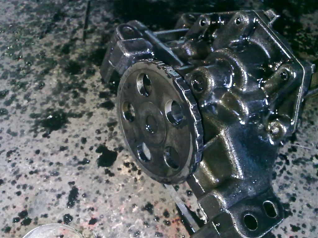

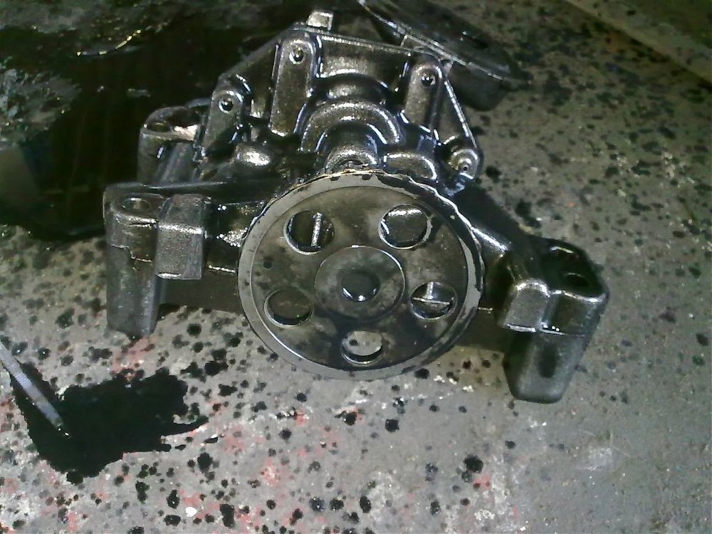

ברוך השם שצלמתי את המשאבה. ניתן לראות שאין לה בכלל שיניים . אציין כי בהרכבה האחרונה השרשרת הייתה רפויה , לדעתי בצורה קיצונית , יש שטענו שכך זה צריך להיות . העניין שהוא שהמשאבה אינה אורגינאלית אך רק ברכב שלי יש בעיה איתה . המכונאי טען שבמקורית הגלגל יותר קטן , אך המרחק יותר גדול ומאפשר מתיחה. פה הם הוסיפו פעמיים את הברזל בצורת אות ריש , בין המשאבה למנוע ,פעמיים כדי להרחיק ולמתוח את השרשרת. כרגע בצורה ביזארית אני ממש שומע את השרשרת מתקתקת לי בקרטר. לשאלת מדוע עוד לא הלך המנוע . ובכן עכשיו יש אכילת שמן מוטרפת וליתר דיוק ריח שמן נורא מהאגזוז. אך משום שמדובר פה בשלומאלים , הם ינסו להחליף לי את המשאבה שוב , ולהחליף רינגים .(כך אני משער ). הפכתי את כל ירושלים כולל בשרודר המרכזי בתלפיות - אין משאבה אחת מקורית של ברלינגו !!!-יאוש! נכנסתי למוסך מורשה שלא אגיד את שמו , הוא דבר על 4000 ש"ח . הבוס שלי טען שבמחיר כזה הוא מחליף מנוע . המנוע טס רבותי , והמוזר הוא שהמנורה נדלקת (עם צפצוף כמובן) , רק אחרי מעבר חום מעל חצי ....ושהמזגן דולק בסיבוב הגה!. כלומר , אם המנוע עובד ואני זורק לניוטרל, פועלת פעם אחת וזהו. אם אני בסרק מסובב הגה, תפעל כל עוד אני מסובב הגה. אם מזגן דולק ואני בסרק , תפעל קבוע. בנסיעה לא . אציין כי לפני כל זה , קיימת בעיה מטריפה של טורים עולים ויורדים . ללא מזגן . אציין כי משום שאני מנהל מערכות מידע , אני עובד הרבה באוטו עם המחשב נייד כאשר מנוע בניוטראל ומיזוג שאני בשטח . לפני החג עברתי מסע של יאוש , 10 חנויות חלפים כולל מוסך מורשה מרכזי , אין משאבה מקורית . אמרו שלהזמין מת"א זה יומיים , מעבר לכך שאין הזמנות מסיטרואן ללא צילום רשיון רכב ( מה הקטע ? ) הגעתי עם מזומן לקנות מדובר על 1900 לפני מע"מ. האם שווה לקנות משאבה מקורית ולהחליף רינגים ולקוות לטוב , או ללכת על מנוע חליפי? נתונים: מנוע 180000 . נקנתה לפני 8 חודשים עם שפע בעיות חשמל שטופלו ב"אפרתי" (3000 ש"ח ) . כל 8 אלף טיפול קבוע. לאחר החלפת 3 משאבות שמן !!!! לא הוחלפה שרשרת ב2 המשאבות האחרונות . -

שלום וחג שמח לכולם ברכבי ברלינגו 1.9 2005 דיזל (לא טורבו) הוחלפו כבר 2 משאבות שמן בקרטר. הן יצאו שחוקות ,ללא גלגלי שיניים . כולל האורגינאלית הראשונה . שאחריה הוחלפו עוד 2 . האם משהו יכול לעזור לי , איך דבר כזה קורה ? . אציין כי יש באוטו בעיה מוזרה של טורים עולים ויורדים, האם יש קשר? האם סיבובי מנוע נמוכים מדי ,או לא סדירים , יכולים להדליק מנורת שמן ? או כל שכן להרוס משאבת שמן ? ממש אודה על העזרה .
