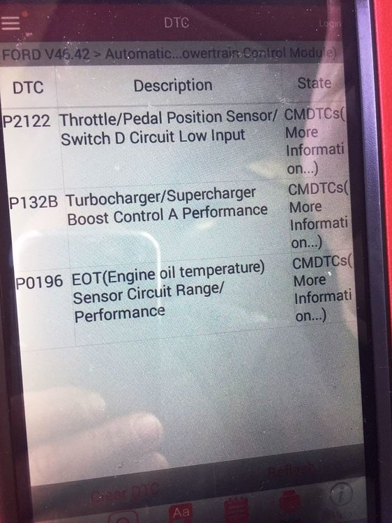

שלום לכם.אשמח לחוות דעת.תודה מראש . מונדיאו טרנד 2013.לא סוחב .בעיקר בעליות.מוסך מורשה עשו בדיקת מחשב.אמרו הלך טורבו. אפילו לא פתחו מכסה מנוע. נזק של 10K שח. הרכב לא מעשן.לא רועש.אין סימני שמן.נשמע תקין.נוסע תקין במישור. בעליות חלש.אין כח.לא נדלקה אף מנורת תקלה.לא מנוע ולא כלום. מוסך שבדק יותר לעומק.פירק קצת טוען.שיש סדק בסעפת שמחוברת לטורבו.ומשם יש בריחת אוויר כנראה. טוען שהטורבו עצמו בסדר.אך חייב להחליף הכל יחד.סעפת וטורבו.כי אי אפשר להפריד. מוסך אחר שבדק שוב במחשב.טוען שאין תקלה בטורבו.אלה אולי בשסתום פריקה או משהו. ואולי תקלה שקשורה לדבשת גז. בקיצור אני מבולבל...אשמח להצעות.רעיונות.מוסך מומלץ איזור מודיעין.ירושלים.לוד תודה מראש
