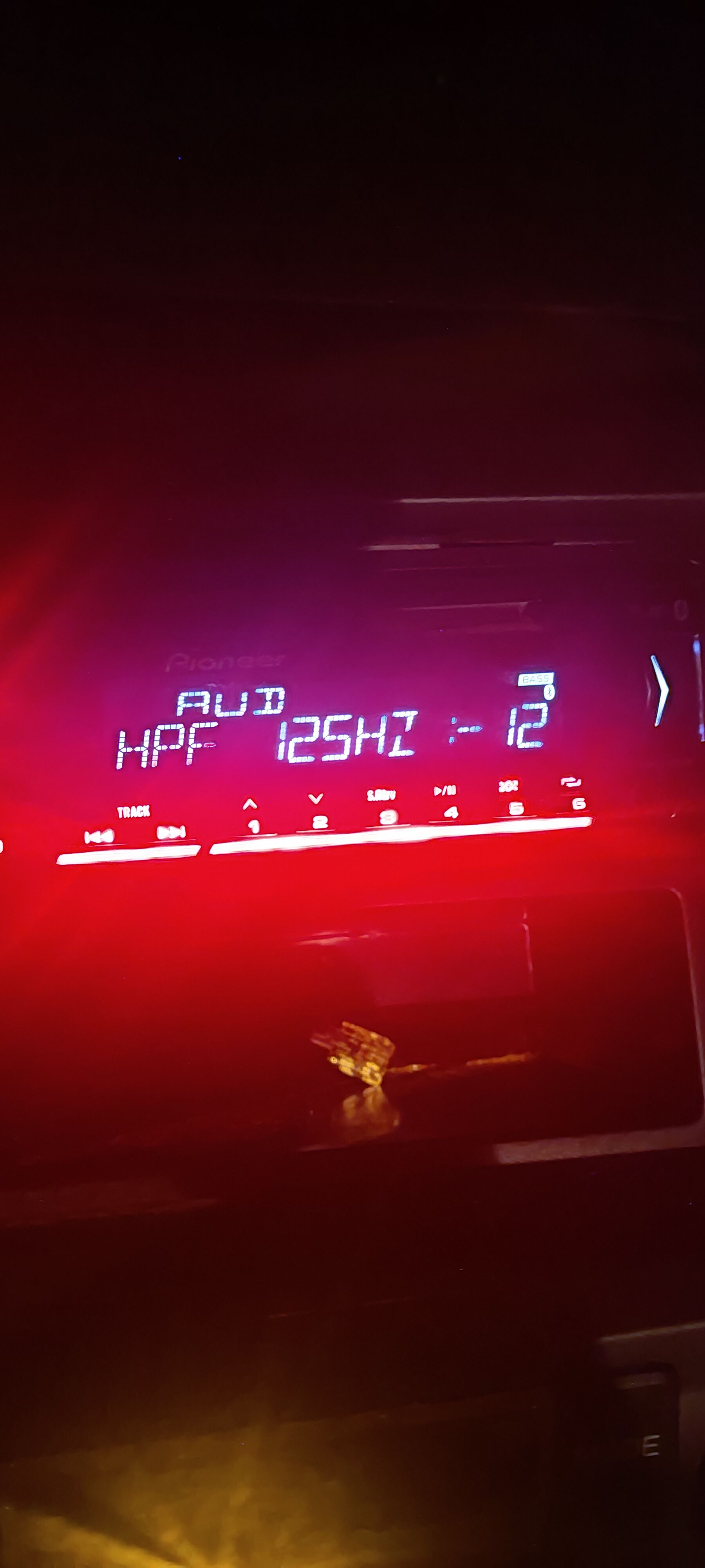

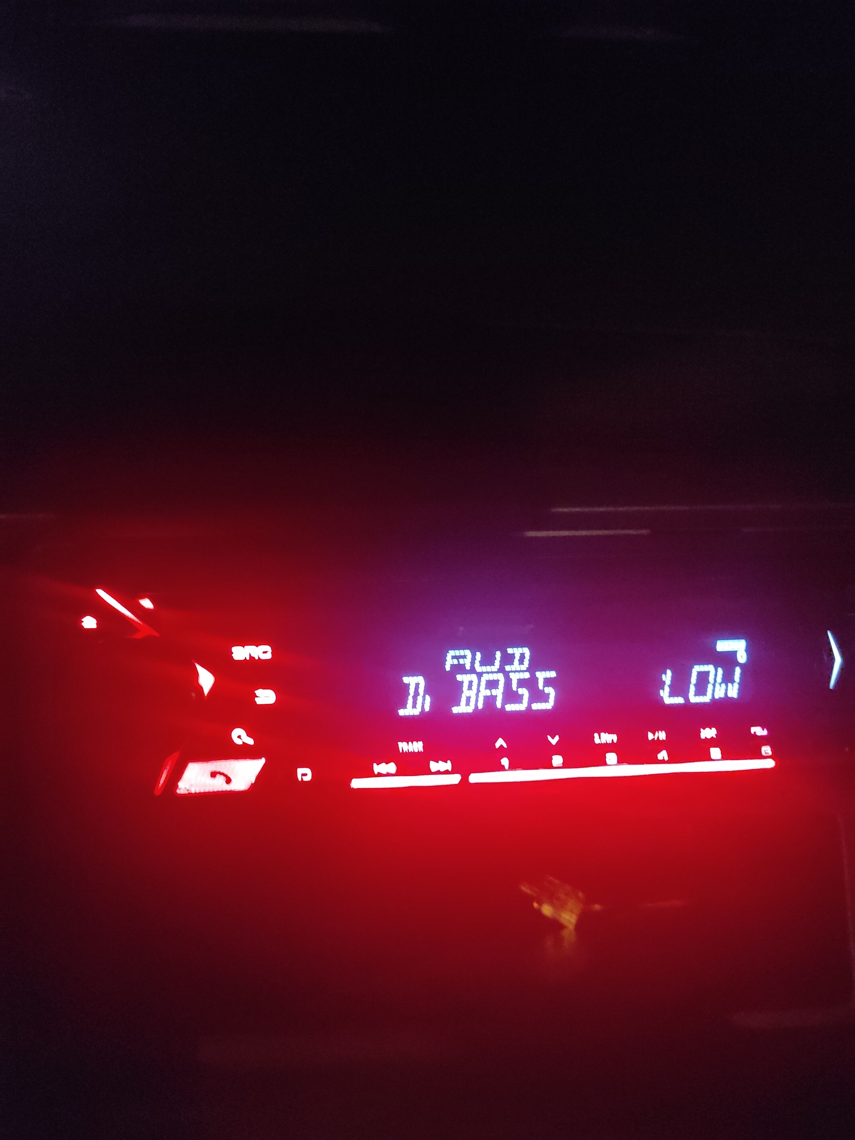

  8. איפוס של הרדיו דיסק, וכיוון. נקודתי אני לא יודע, כי בוצע איפוס.. טייוטר קדמי כוון יותר לכיוון האוזן. יש הבדל משמעותי 😊
  9. עדכון: נעשו כיוונים ברדיו דיסק, סהכ היה המון בלאגן בכיוונים (שאני עשיתי) אחרי כיוון, אין צליל צורם, נשמע חיי וטוב. סהכ עבודה של 10 דקות. ביקרתי אצל שתי מתקינים: אחד מטרתו הייתה מכירה של עוד ציוד.. השני, בדק באמת מה מקור הבעיה, כיון ואמר סע לשלום. מה למדתי: לא כל בעיה צריך להשקיע עוד כספים או להחליף חצי ציוד. לפעמים הבעיה היא נקודתית, ובעל מקצוע הנכון יודע לזהות את מקור הבעיה

  11. עשיתי גם את זה, שיניתי כמה תדרים למינוס בין אחד לשלוש ברגע שהצרימה יורדת, גם איכות הסאונד יורדת מאוד חזק, ואז נשמע מאוד חלול
  12. אין אופציית טרבל עשיתי, צורם פחות, עדיין צורם, אבל יש הרבה פחות נפח לצליל הסט הנוכחי, וגם הקודם של jbl היו עם קרוס.. כרגע מחוסר לקרוס, והקרוס למגבר. אז לא הבנתי אותך כל כך.. עוד קרוס?
  13. Deh-s3000bt כרגע לא בתקציב בכלל, זה להשקיע 2000+.. הסא, ישבתי ברכבים אחרים, עם מערכות דומות, ולא היה צליל צורם, ככל הנראה יש פה בעיה נקודת..
  14. היום פורק והתגלה jbl gx600c. במקומו הורכב HERTZ DSK 165.3. עדיין נשמע מאוד מאוד צורם.. אני מתחיל להתייאש, החלפת הרמקולים לא תרמה בכלל... מה יכול להיות לדעתכם?
