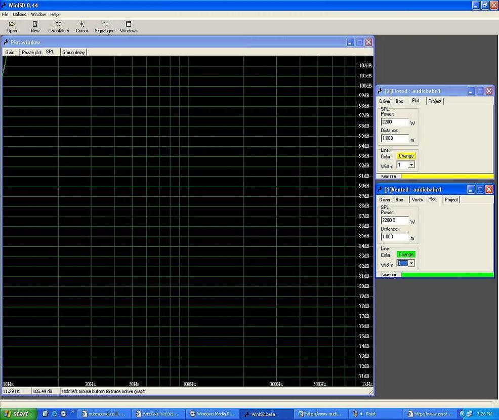

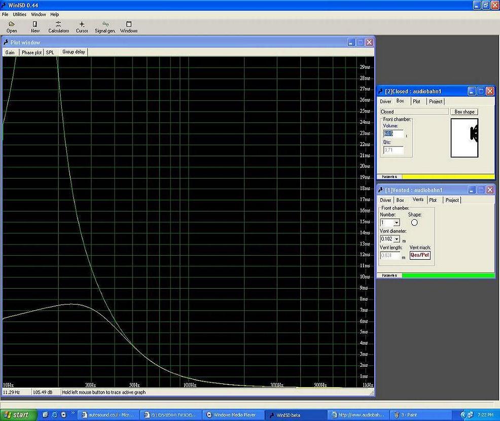

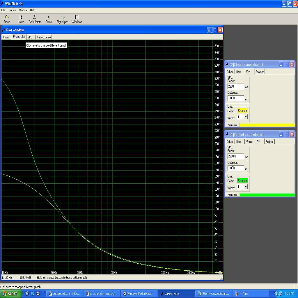

לאור הנתונים החדשים הנה התוצאות מהתוכנה WINISD: מצורפות תמונות, אגב התיבה הפתוחה שיחקתי איתה קצת כדי לקבל תוצאות אופטימליות! תקנו אותי אם אני טועה אבל לפי התוצאות התיבה הסגורה עולה כמעט בכל פרמטר על הפתוחה לא? -

עוד שאלה למביני WINISD בניתי תיבה סגורה לסאב שלי ובסחמניה של ה PLOT ה POWER זה בRMS או WATT? ובסמניית הBOX מה אומר ה QTC? ומתי הוא הכי טוב?(בשביל לשמוע מוזיקה שחורה ודיוק)? -
