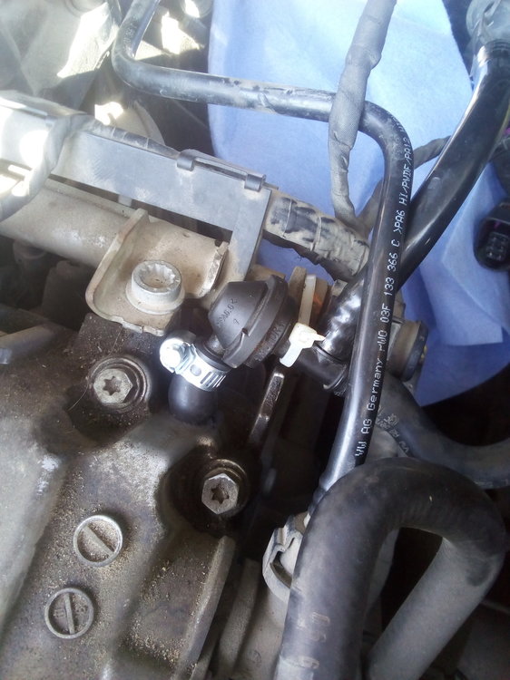

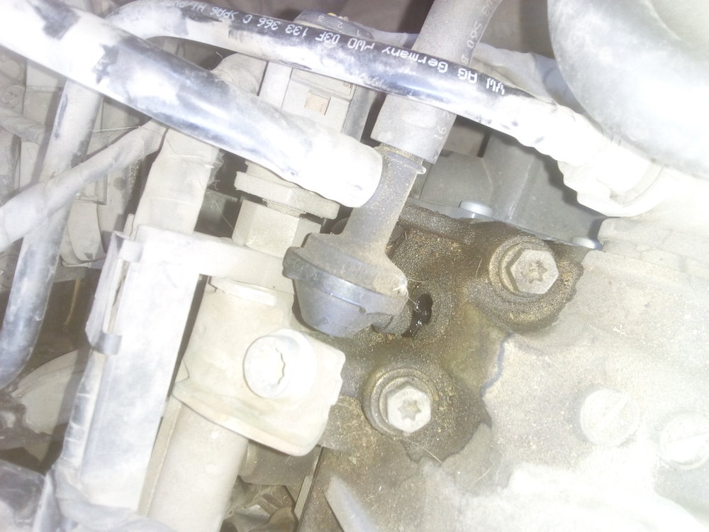

  2. עדכון. הוחלפה מצערת מפירוק והתקחה נפתרה ישתבח שמו. כבונוס - זה הפתרון החוראני לגמרי והזמני בהחחט לנשם השבור. קטע קטן מצינור האוויר שמחובר אליו מהצד נחתך ונתרם ליצירת סטנט תומך...

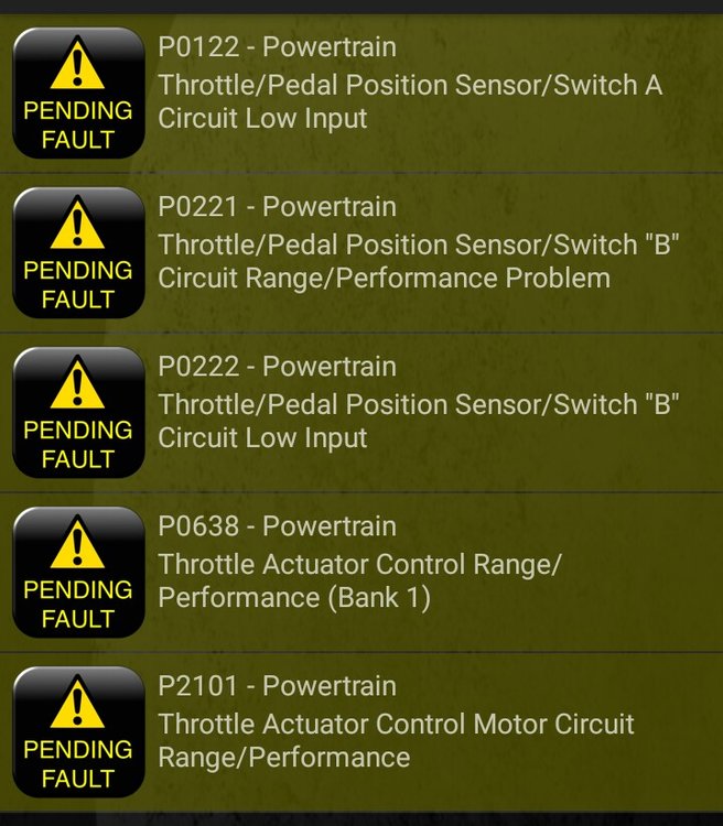

  6. אפשר לומר. זה חזר על עצמו כמה פעמים. לפעמים נתן ללחוץ על הגז להתקדם כמה מטרים ולפעמים אפילו זה לא. עכשיו מוציא את הרשימה הזו:
  7. עדכון. פתחתי שוב את המצערת. הקפיץ שלם. אכן, כמו שכתב יגאל יש שם מגעים של נגד (לא פסי חישה אלא הרבה נקודות מגע. כמו בסרטון שהביא יאני). התזתי על כל העסק ספריי מגעים וסגרתי. התקלה נשארה - שכחתי לאפס תקלות... מאפסים... התקלה נפתרה! לחמש שניות בדיוק 'חזרה. שוב מאפסים, שוב נפתרה וחוזרת אחרי כמה שניות. כבר התקדמות - לפני זה גם איפוס לא עזר (אם כי שכחתי לציין שלפני זה פעמיים ניתוק מצבר עזר לזמן קצר - עד שגם זה נמאס לו) מה דעתכם?

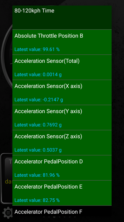

  8. אתה מתכוון לסורק הOBD2? זה מה שבדקתי. בסעיף Acceleration pedal position (יש כמה כאלה) האחוזים עלו באופן חלק מ-14% בערך (דוושה חופשית) ל90 בערך (דוושה לרצפה)

  10. תודה לך על תשובותיך! לגבי זווית דוושה, כפי שהבאתי בצילום הסורק מאליאקספרס (באדיבות אפליקציית טורק) - היא אכן משתנה. בין 14% ל-90%, בערך. זה שולל את האפשרות הזאת? ועוד דבר לגבי הנשם, מקריאה בפורומים בחו"ל הבנתי שיש שני סוגים למנועי CBZ של הואגיות. יש נשם 030103175B פשוט שמגיע לבד בלי צינורות ומיועד לרכבים עם גיר ידני ויש נשם מסובך יותר, 03F133751B שמיועד לרכבים עם DSG7 והוא מגיע ביחידה אחת עם צינורות ואיזו משאבה(?) אצלי זה DSG... גם בכזה מקרה אין לנשם השפעה על המצערת?

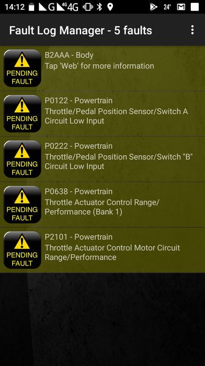

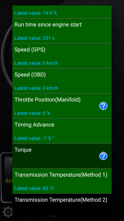

  12. היי באמצע נסיעה דוושת הגז הפסיקה להגיב פתאום. נדלקו כמעט כל נורות ההתרעה האפשריות, עם או בלי קשר (EPC, לחץ אוויר ובקרת יציבות). הגז לא מגיב, ולחיצה מלאה עליו מביאה את הטורים רק ל-1500. מסקנה - פרפר מצערת לא נפתח. רק זרימת הדלק מוגברת קצת וזה כנראה מה שמעלה את הטורים? בדיקה באמצעות TORK העלתה את הקודים הבאים: פירקתי את דוושת הגז וניקיתי עם ספריי מגעים - נאדה. פירקתי לגמרי את המצערת וניקיתי אותה - כלום. אפילו פתחתי את המנגנון לראות אם יש גלגל שיניים שבור - אין. הכל שלם... ולא עובד. מה שכן, בפירוק צינור האוויר הדחוס שהולך שהולך מהטורבו למצערת - נמצא בתוכו משקע שמן שאפילו נזל קצת החוצה (הטורבו עצמו נראה נקי). זה תקין? ועוד ממצא מעניין - שסתום נשם מכסה שסתומים - שבור. לא ידוע אם היה שבור לפני זה או נשבר במהלך הפירוק. ממצאי חקירה נוספים - קריאה בטורק של חיישן דוושה (Acceleration PedalPosition) מראה נתונים טובים. מגיע כמעט ל-90% בלחיצת דוושה מלאה. מצד שני, חיישן מצב מצערת (TP) מראה 0.0%. גם בלחיצה. אז מה יכול להיות? יש מצב ששסתום נשם גורם לכזה בלגן? או שבכל זאת זו מצערת - למרות שהכל בפנים נראה שלם וכל הגלג"שים תקינים? מישהו מכיר את הקונצרן ה...? מכיר דברים דומים?
