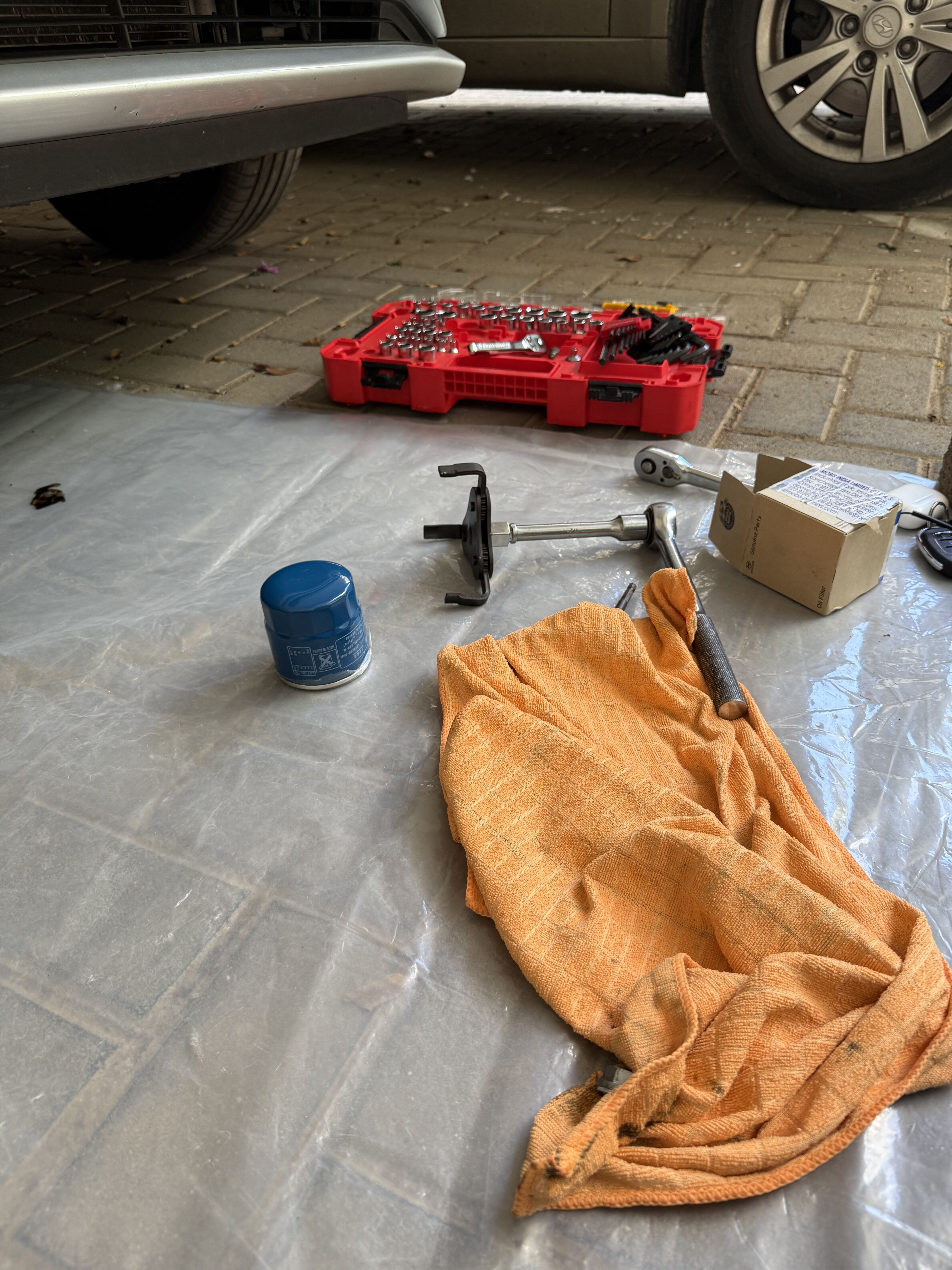

  8. מטפל בכל רכב שברשותי, כולל משפחה אם ממש יש לי זמן. בסוף מדובר על חיסכון די מטורף בעלויות תחזוקה, אני יכול להרשות לעצמי להחליף צמיגים פעם בשנתיים במקום למשוך אותם לקצה. סתם לצורך השוואה, בפעם האחרונה שעשיתי טיפול לרכב קניתי: פילטר אוויר+מנוע+קבינה מקורי שמן קסטרול וגם סט מגבים קד+אח כל זה עלה לי 645 שח. בסוכנות רצו לבצע טיפול בעלות של 1300 שח וזה לפני שהם דוחפים לך פלאש למנוע כשלא באמת צריך ברכב של 40 אלף ק״מ שנת 21 אבל לך תתווכח איתם הם יודעים הכי טוב. אני תמיד יודע שאני משתמש בחומרים הכי טובים שיש בשוק אפילו אם הם טיפה יקרים כי אין עלויות טיפול נלוות. כמובן שזה נעשה לפי הספר ועם מד מומנט וכו כשנדרש. אני אפילו מקצר טווח טיפולים לכל 10 במקום 20 במקרה שלי. בקיצור עדיף לדעתי האישית. תמונה מהטיפול האחרון לi20 שלי 🙃
