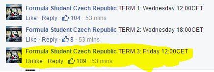

  3. שלום חברים, אנחנו בעיצומו של תהליך בניית הרכב החדש - והיום היה מועד הרישום לתחרות בצ'כיה. עקב תקלה - השרת של הצ'כים קרס וכעת יש הצבעה על מועד רישום חדש, יש מועד אחד שטוב לנו והשאר בעייתיים מאד. הסיבה היא שבמסגרת תהליך הרישום ישנו 'בוחן כניסה' והראשונים שעונים נכון זוכים להירשם. הבוחן דורש נוכחות של מיטב המוחות של הצוות שלנו ולכן התאריך מאד חשוב לנו. מה אנחנו מבקשים ממכם בעצם? אנחנו צריכים לייק קטן, כנסו לפוסט של הצ'כים בקישור הזה: ותעשו לייק לתגובה " TERM 3: Friday 12:00CET " תודה רבה!

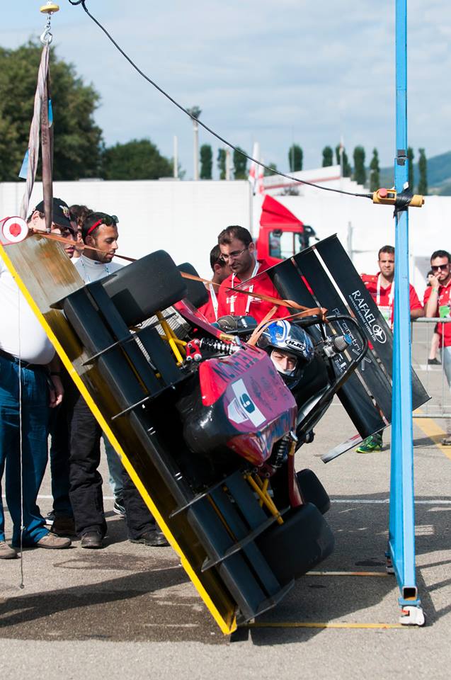

    מה שחשוב זה היחס בין הכוח שפועל הצידה לכוח שפועל למטה (ביחס למכונית, לא ביחס לאדמה). הכוח הצידי ב 60 מעלות הוא אכן 0.86g, אבל הכוח למטה הוא 0.5g, ומקבלים יחס של 1.73. בדיקה חוזרת בתקנון התחרות גילתה שלמעשה הבדיקה אמורה לדמות 1.7g (לא 1.6 כמו שכתוב בהודעה הקודמת ), מה שמסתדר עם החישוב הנ"ל. אם תסתכל בצד שמאל של התמונה, יש מעין חבל שכנראה מסמן את הגובה הדרוש של קצה הפלטה. הוא לא נוגע ברצפה, כך שכנראה שבתמונה הרכב מוטה ביותר מ-60 מעלות ולכן החבל הכתום מתוח. מן הסתם עברנו את הבדיקה הזו (אם כי מרווח הבטחון היה קטן).

    שקלנו את זה אוהד, אפילו רצינו ללכת על 34 אינץ' - כמו בתמונה: הבעיה היא שזה יעלה את מרכז הכובד ואז לא נצליח לעבור את בדיקת ההטייה: הרכב מועלה על משטח ומוטה לזווית של 60 מעלות, מצב זה מדמה פנייה בה מופעל כח צידי של כ1.6 ג'י - המטרה היא שאף גלגל לא ינתק מגע מהמשטח (כמובן שיש אבטוח למקרה של בעיה). בדיקה זו מהווה מדד חשוב מאד לרמת ההנדסה והתכן בפרוייקט - מרכז כובד נמוך מהווה גורם קריטי בכל רכב מירוץ והשפעתו על התנהגות הרכב רבה. אגב ג'אנטים: נכון להיום אנחנו משתמשים בג'אנטים אלומיניום 13X7 של חברת OZ עם צמיגי סליקס של hoosier. אם התקציב יאפשר, נשתדרג בקרוב לג'אנטים ממגנזיום - שיורידו קילוגרם שלם של משקל לא מוקפץ בכל פינה. מעבר לזה, אנחנו עובדים על פיתוח של ג'אנט קארבון-אלומיניום בייצור עצמי. שבוע טוב
