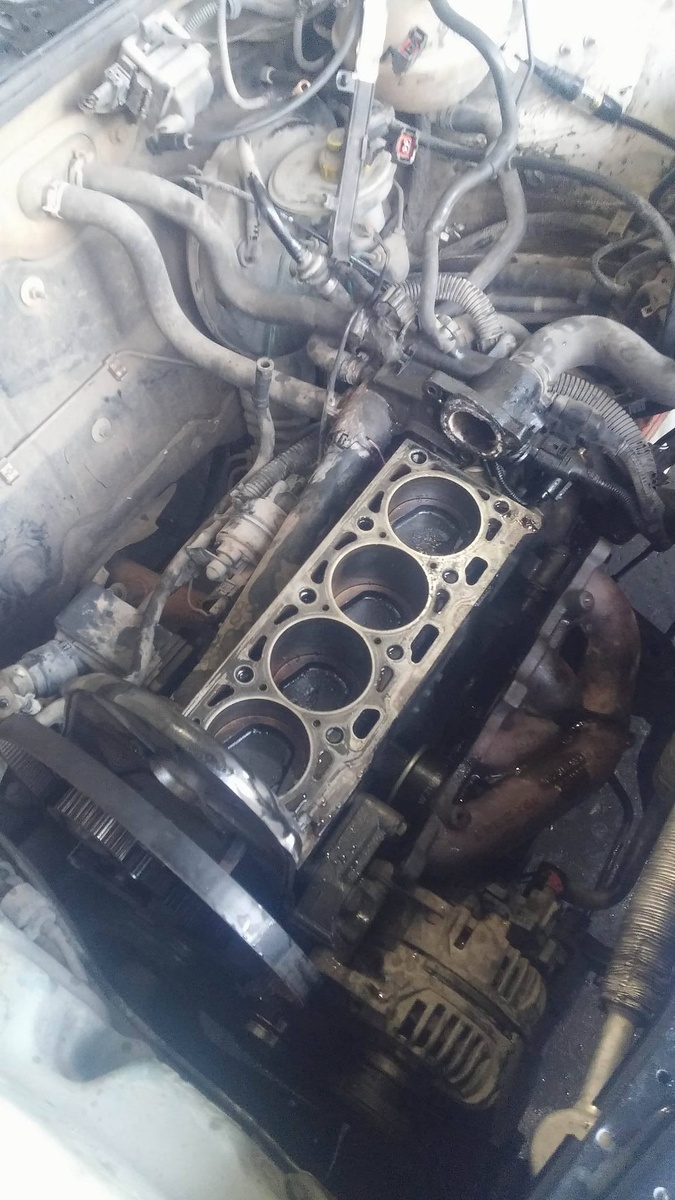

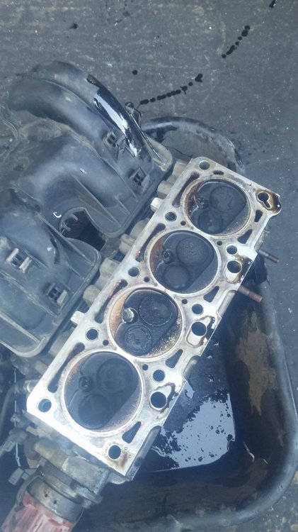

  5. תודה על העזרה. לא עדכנתי מה הוחלט בסוף. לאחר בדיקה יותר מקיפה במוסך באמת הבעיה לא הייתה רק גומיות השסתומים. הוחלט על אוברול מנוע שהתחיל בפירוק המנוע כבר אתמול. הבוכנות פשוט גמורות ברמה לא נורמאלית, שזה פחות או יותר מה שהספקתי לראות שקפצתי למוסך לראות את המצב. מחר ימשיכו בעבודה. אני אצרף תמונות אשמח שתענו לפי התמונות מה באמת המצב ועד כמה הוא גרוע. המוסך אמר לי על הבוכנה השלישית שהיא במצב נורא גרוע, ובעקבות זה גם על הפלאג השלישי היה שמן, ובעיית אכילת שמן. נאמר לי שגם האחרות במצב לא טוב. תמיד טוב לי לשמוע מה עוד אנשים אומרים בגלל זה אני שואל. אני מנסה ללמוד על מנועים קצת.

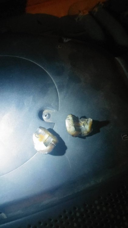

  6. השמן בקצה למטה. אוקיי תודה.

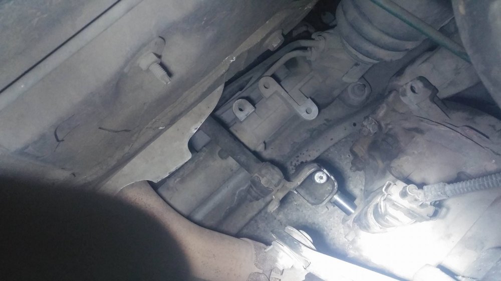

  9. במהלך נסיעה בסיאט איביזה 2001 שלי החלה להיות בעיה של הכניסה להילוך ראשון. לאחר שהגעתי לבית וניסיתי להכניס להילוך רוורס לא הצלחתי ופתאום הידית הילוכים החלה להיות רופפת שפשוט נורא קשה למצוא את ההילוכים. לאחר קריאה בפורום וטיפה באינטרנט הבנתי שכנראה זה בוקסות. ירדתי לרכב לבדוק, וגיליתי שבחיבור בית המוט היוצא מהגיר לבית המוט של הידית הילוכים אין את הבוקסה. הלכתי למיקום שבו לא הצלחתי להכניס את הרכב לרוורס ומצאתי את אותה שבורה. השאלה שלי, מה עלות הבוקסה ועד כמה מסובך להחליף לבד ? תודה מראש !
