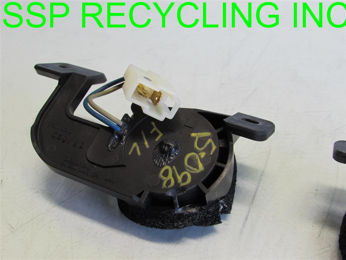

לגבי הטוויטר, אין משהו שנכנס במקום המקורי ואני לא כ"כ רוצה לנסר\לקדוח שם. כך הטוויטר נראה בדלת (כן, הם לא יכלו לעשות את זה יותר מוזר...): לגבי ההגברה, זאת הסיבה שהתמקדתי על רמקולים עם רגישות כ"כ גבוהה. אלו הרמקולים מבחינת JBL כתחליף לקיימים עם מערכת מקורית. buy2usa מאחדים את החבילה. לגבי המכס מעל 75$, לא בדקתי אבל אני יכול להוריד את הבידוד ואז זה לא יעבור את ה 75$. -

אכן יש לי טוויטרים (קקה של טוויטרים אבל יש). הרמקולים האלו לא בדיוק 2ohm סטנדרטי, הם מיועדים להגברות של 4ohm והרעיון הוא לנצל מקסימום כוח ממערכות חלשות. זה ההסבר שלהם: אתה עדיין חושב שזה עלול לגרום לנזק? לגבי משלוח - 20 דולר (משלוח ימי). מכס אין. את ההתקנה אני עושה לבד. לגבי הבידוד אני אבדוק. תודה. -
