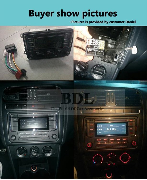

לא הרבה לדעתי. ג'וניור גם מגיע לדרום. ישראל junior66 שלחתי לו הודעה פרטית והוא לא עונה, יש לך אולי את המספר פלאפון שלו או משהו? ד"א, נתתי לחבר שלי שמתעסק עם התקנות כאלה והוא ניסה לעשות משהו עם ה-CAN+ וה-CAN- הוא חיבר את זה למזגן אבל לא נראה לי כמו במדריך. ועדיין הבעיה נשארה כמו שהייתה. חבר שלי אומר שכנראה יש בעיה עם הרדיו עצמו כי הוא חיבר את זה למקור חשמל ולא קרה כלום האם יש אפשרות להוציא את הרדיו לגמרי ולחבר אותו למצבר ולבדוק שהכל נדלק? (מה שלא נדלק זה התאורה האדומה/בלוטוס/ומפויע KEY OFF) יש לי עוד פחות משבוע להחזיר תשובה למוכר שהמוצר תקין/פגום. שוב תודה על העזרה!!

לפי מה שאני מבין אתה צריך לחבר את שני החוטים האלה לפלאג של יחידת בקרת האקלים ולחפש שם את היציאות לCANBUS פלוס ומינוס. לא מצאתי בדיוק מידע על כך אלא הרבה משחקי פריצה לקאן באס של פולו 6R ביוטיוב. ניסית לפנות ישירות למוכרן? חיפשתי כאן - http://www.volkspage.net/technik/ssp/ssp/SSP_238.pdf אני רואה שיש יציאה לCLIMATE CONTROL UNIT אבל לא ברור לי משם איפה, באיזה חלק ולאן באמת אתה אמור לחבר את החוטים? ליחידה של המזגן עצמו? או למחשב קאן באס? לדעתי ליחידה של המזגן עצמו אבל הם צריכים לספק לך הוראות ברורות. שאלתי את המוכר והוא ביקש ממני תמונות של החיווט שיש לי ברכב שלחתי לו את התמונות האלה: 1. זאתהצמה שיוצאת מהרכב תמונה מלפנים https://srv214.gif.co.il/images/76140620160619_104912.jpg 2. וזו תמונה מאחור https://srv214.gif.co.il/images/29982720160629_164440.jpg 3. ובנוסף שאלתי אותו מה עלי לעשות עם הקונקטור שהוא נתן לי https://srv214.gif.co.il/images/540861111.jpg והוא אמר לי שהכבל הכתום עם הירוק זה CAN+ והכבל עם הכתום וחום זה CAN- מעבר לזה הוא לא אמר לאן אני מחבר הכל, מה שכן מצאתי איזשהו מדריך השאלה אם זה מתאים עבורי? https://postimg.org/image/qzde7krjp/

היי לכולם הזמנתי מערכת חדשה מאליאקספרס עבר הפולו שלי (דגם 6R) והכל עובד חוץ מכמה דברים, התאורה לא נדלקת לי אין בלוטוס אין שליטה מההגה והמערכת נשארת דלוקה גם כשאני מוציא את המפתח מהסוויצ' הזמנתי את המערכת מכאן כולל המתאם http://www.aliexpress.com/item/VW-OEM-Original-Car-Radio-RNS210-USB-Unused-Support-SD-AUX-Bluetooth-For-Passat-B6-Polo/1680418222.html?tracelog=rowan&ck=in_edm_other&rowan_id2=ae_pay_low_mail_template_en_US_2016-06-09&rowan_msg_id=b2705a55a6884c66b371fb26ce26911d ומצויין שם שאני צריך לחבר את ה-CAN+\- למזגן יש מישהו מושג לאן בדיוק אני אמור לחבר את זה? זה אמור להדלק כמו בתמונה שצרפתי יש לי את אותו הרכב
