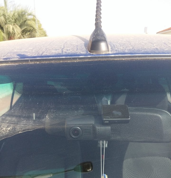

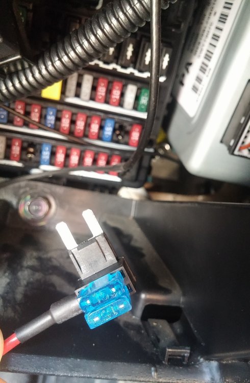

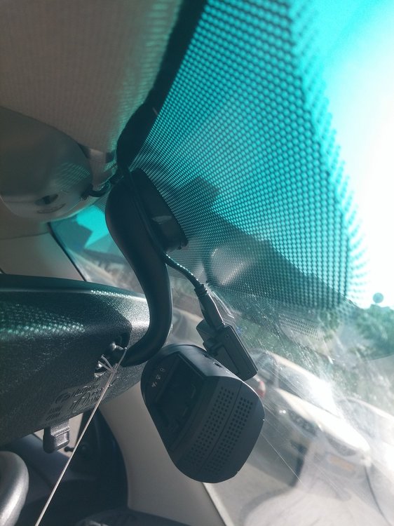

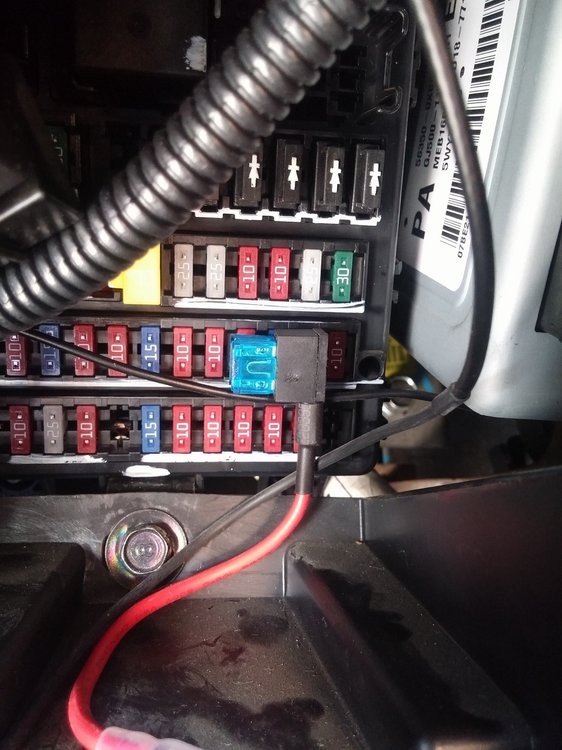

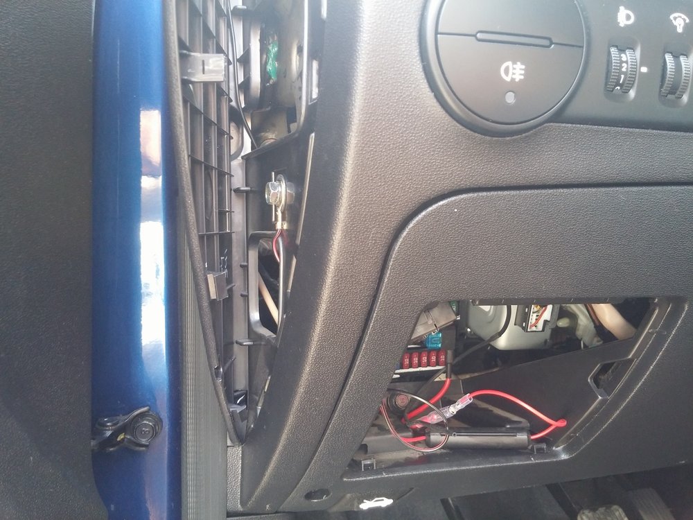

  2. היי, בחודשים האחרונים שמתי לב שקליטת הרדיו ביונדאי i10 (שנת 2011) שלי נהייתה לא משהו, בלשון המעטה. במקרה גם יצא שהחלפתי מערכת מולטימדיה (הקודמת נדפקה), אך הקליטה נותרה גרועה. אציין כי ההתקנה של המערכת החדשה בוצעה אצל מתקין מוסמך ולא חאפר שכמובן שווידאתי שהאנטנה אכן מחוברת למערכת כראוי. הקליטה גרועה ברמה שאם אני רק עובר לשנייה מתחת לגשר באיילון, יכול להיות רעש רקע וקפיצה בקליטה (שגם ככה לא שומעים מספיק טוב..). לעיתים אני משתמש באפליקציה ומחבר את הפלאפון למערכת, אבל זה לא נוח במיוחד ומצריך התעסקות עם הנייד בנסיעה (למשל העברת תחנות) - דבר שאני כמובן לא מעוניין בו. האם יש המלצות למיניהן? רעיון איך אפשר לשפר את הקליטה? תודה רבה!!

  5. אין מובנה. אני משתמש ב-2 כרטיסי זיכרון שהיו לי, 16 ו-8. אודה לך אם תוכל להגיד לי איזה פיוז בדיוק... לי כל כך אין את הידע המתאים לבדוק את זה..
  6. צודק לגמרי. על איזה פיוז התלבשת? אני רכשתי בלי העדשה הנוספת... מקסימום אוסיף. הבנתי שהיא מונעת סינוור של המצלמה (אם הבנתי נכון...). מחר אני מעריך אעלה סרטונים לדוגמא...
  7. עקרונית כן. אני בחרתי פיוז שידלק גם בחצי-סוויטצ' (מצת).
