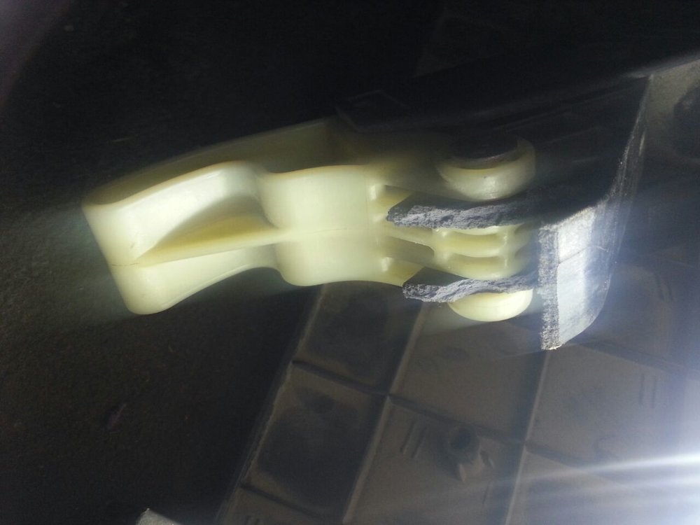

  11. הערת תיקון אפשר לקנות רק את דוושת הקלאץ לבד למרות שבשברולט מוכרים רק את כל השלוש דוושות יחד עם תושבת בקיר עלות בשברולט הדוושות מקורי חדש 3300 ש"ח קניתי רק את הדוושה של הקלאץ מפירוק -400-200 ש"ח תלוי כמה עובדים עליכם בהצלחה .

  14. בקיצור למי שזה קורה : אז איך להחליף רגילת ??: יש מעל הרגלית "פין עם ראש לחץ" שתפוס סביבו קפיץ שמחזיר את הרגלית א. לוחצים על הראש עם פלייר ומושכים עם מברג מהצד השני. יוצא הפין ב. דואגים לא לאבד את הקפיץ -ויפלו עוד 2 שיבות פלסטיק לשמןר אןתם בשביל להחזיר. ג. להרים בעדינות את הרגלית אפשר גם לפתוח אותה לשניים יש שם כמו שן(צבע לבן) כזו באמצע בצד לא בחזית ד. יש קליפס קטן על "ראש כבל של הקלאץ " תפתחו אותו (תשלחו את היד פנימה תמששו ותרימו אותו ) ה. שולפים את הכבל מהמגרעת ודואגים שלא יברח ...... כנ"ל בסד הפוך מחזירים את הרגלית החדשה .. הבעייה הייתה שלא מצאתי מקום לקנות רק את הרגלית קלאץ רוצים למכור לי סט של שלוש רגליות עם כל הפאקט שלהם אז בנתיים קדחתי את הרגלית הכנסתי מוט מתוברג כמובן שאני לא יסע כך מחפש כרגע בפירוקיות או משהו כזה רק רגלית אחת בהצלחה "ושלא תדעו עוד צער מהרכב הזה ..."
  15. בקיצור ...אם אני קונה את החלק כמה זה אמור להיות מסובך להחליף לבד?? הבעייה שכרגע גררתי את הרכב לבית בגלל שניתקעתי בכפר שלא רציתי להשאיר שם את הרכב מחשש לונדליזם לא ידעתי לאיזה מוסך לגרור ,ונסיעה בלי קלאץ לא רלוונטי ....
  16. אני פשוט לא מבין מה שווה לתקן אם הבעיה הרי לא תפתור שבר עתידי ,מה עושים במצב כזה ?

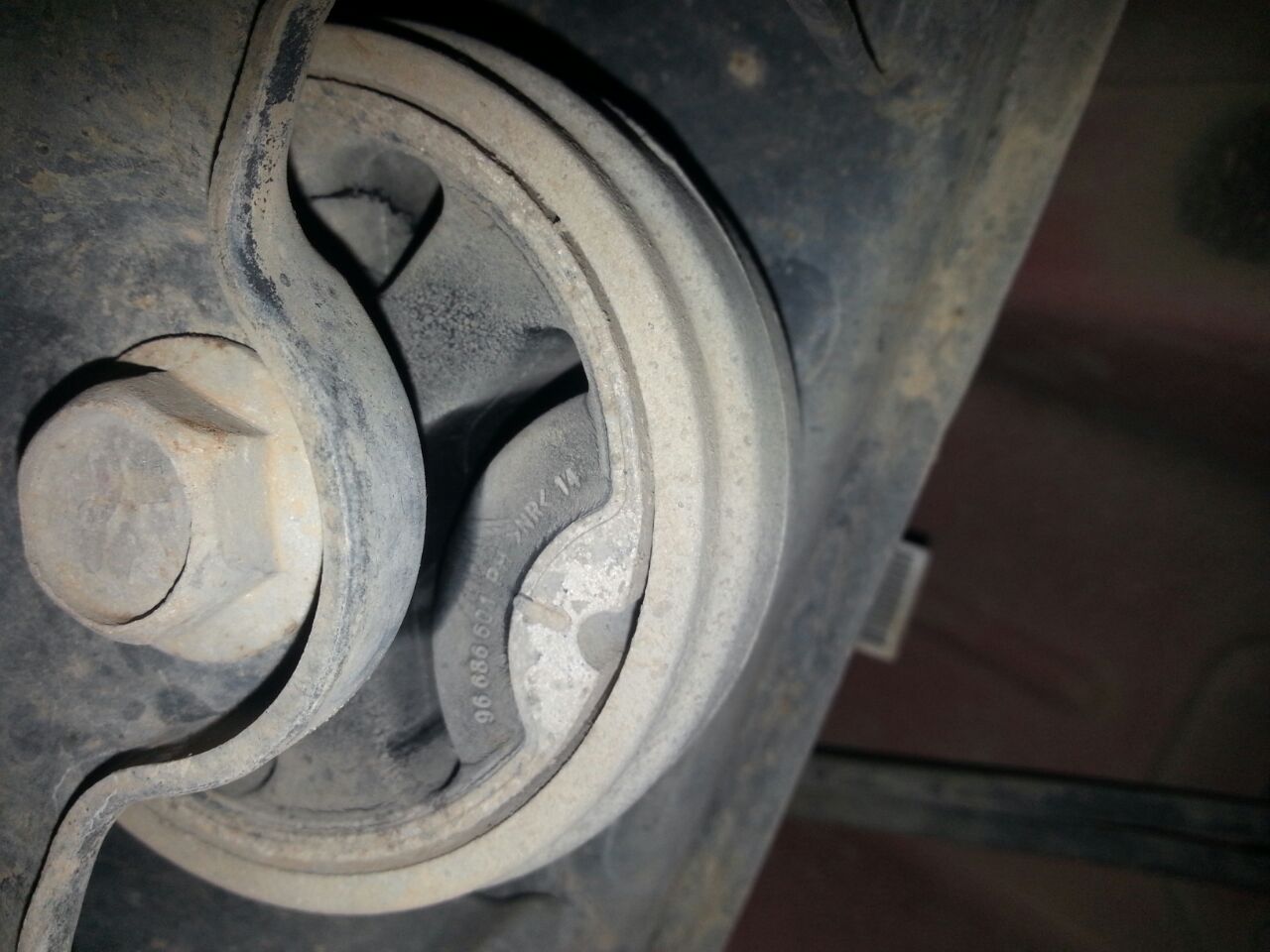

  17. הרכב 2011 אני כרגע על בירה כמובן יום העצמאות ...אבל אין אחריות הריקול או מה שזה היה לא יהיה בארץ .ממה שהבנתי מפורומים בחו"ל שם זה הוחלף ....מצאתי באמת שרשור כאן שעוסק בזה . שאלה פשוטה זה משהו שאמור להתקלקל ברכב סטנדרטי ??

  19. באמצע נהיגה בכביש מסוכן נשברה לאישתי רגלית לא האמנתי !!! מבדיקה אני בין שהיה בעולם סוג של החלפה חצי ריקול כי הבינו שהיתהכאן פדיחה ..ממבט ראשוני אני מבין שהחארות גם הפכו את כל שלושת הרגליות ליחידה אחת מה שאומר שאני צריך להחליף את כולם איך לדעת שאני מחליף לרגלית שאין בה את אותה בעיה ??
  20. שאלה קטנה -האם יש לתושבת כיוון התקנה ?? בתושבת שפרקתי היה חץ שמכוון כלפי מעלה ז"א יש כמו 3 בליטות כאלו שהם היו כלפי מעלה גם את החדשה הרכבתי כך למרות שזה לא היה נראה לי עקרוני .... באמת היתה קרועה התושבת לא רק בעשר אלה בעשר ועשרה (הכוונה שני קרעים ) העבודה לקחה 10 דקות ללא צורך בתמיכה לגיר או המנוע אפילו לא להרים את הרכב . אם זה יעזור למשהו בפועל לחלק לפי הקטלוג של GM קוראים תושבת גיר . כייף שאנשים כאן מייעצים ועוזרים תודה !!
