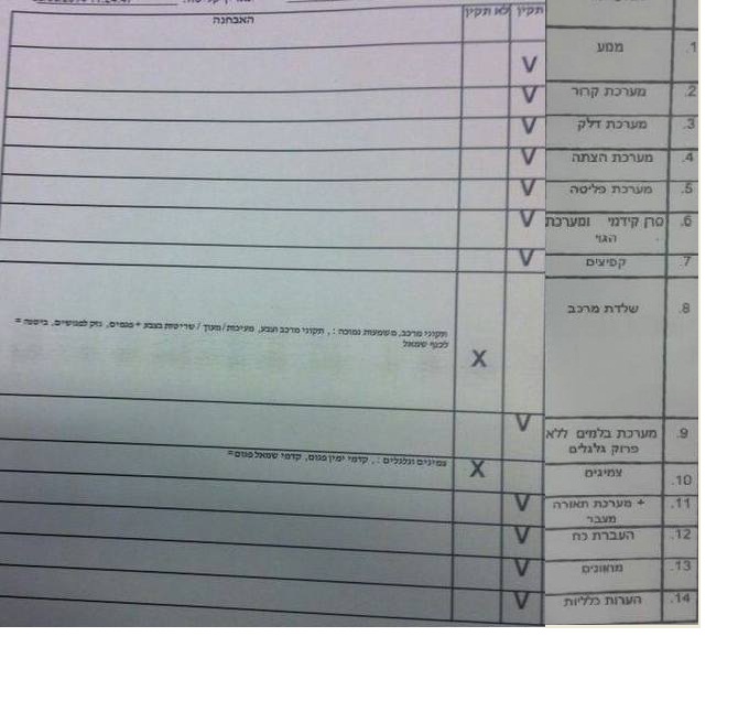

לא, חבר של אחי הוא זה שמכר לי את האוטו הוא עובד בחברת ליסינג, הוא אמר שבדק הכל והחליף לי צמיגים קדמיים חדשים כי היו שחוקים מעט, כאשר בודקים צמיגים לא בודקים גם בלמים? שלח לי את הבדיקה של הרכב והכל היה תקין לפי הטופס, מכיוון שאני לא הכי מבינה בזה נתתי לאחי שיטפל בזה. מצרפת גם את הטופס בדיקה שעשו לי שרכשתי את הרכב וגם את החשבונית של הטיפול. מה דעתכם?
היי, זאת אני שוב שמתי את הרכב בטיפול, המצבר נמצא תקין, הבלמים דרשו החלפה. אני יודעת שיש מכשירים כאלה שאפשר לבדוק תקינות של מצבר בבית, וגם אם יש זליגה של חשמל בזמן שהאוטו לא מונע, אשמח להמלצות. השאלה שלי האם זה הגיוני, רכשתי את הרכב מחברת ליסינג לפני חצי שנה, מאז שהוא אצלי עשיתי עם הרכב רק 3000 ק"מ. האם חברת הליסינג לא מחוייבת להחליף בלמים במידה ויש צורך לפני שהם מוכרים רכב? האם יש לי מה לבוא בטענות לחברת הליסינג או שזה אבוד? במוסך אמרו לי שהבלמים היו על הברזל. לא השאירו לי ברירה ונאלצתי להחליף, זה מוסך שנראה אמין (מוסך מורשה קאיה, מוסך השלושה בתל אביב מי שמכיר) עלות הטיפול +החלפה של בלמים ורפידות וחריטת צלחות עלה 1900 ש"ח, האם המחיר סביר, למוסך מורשה כמובן?
